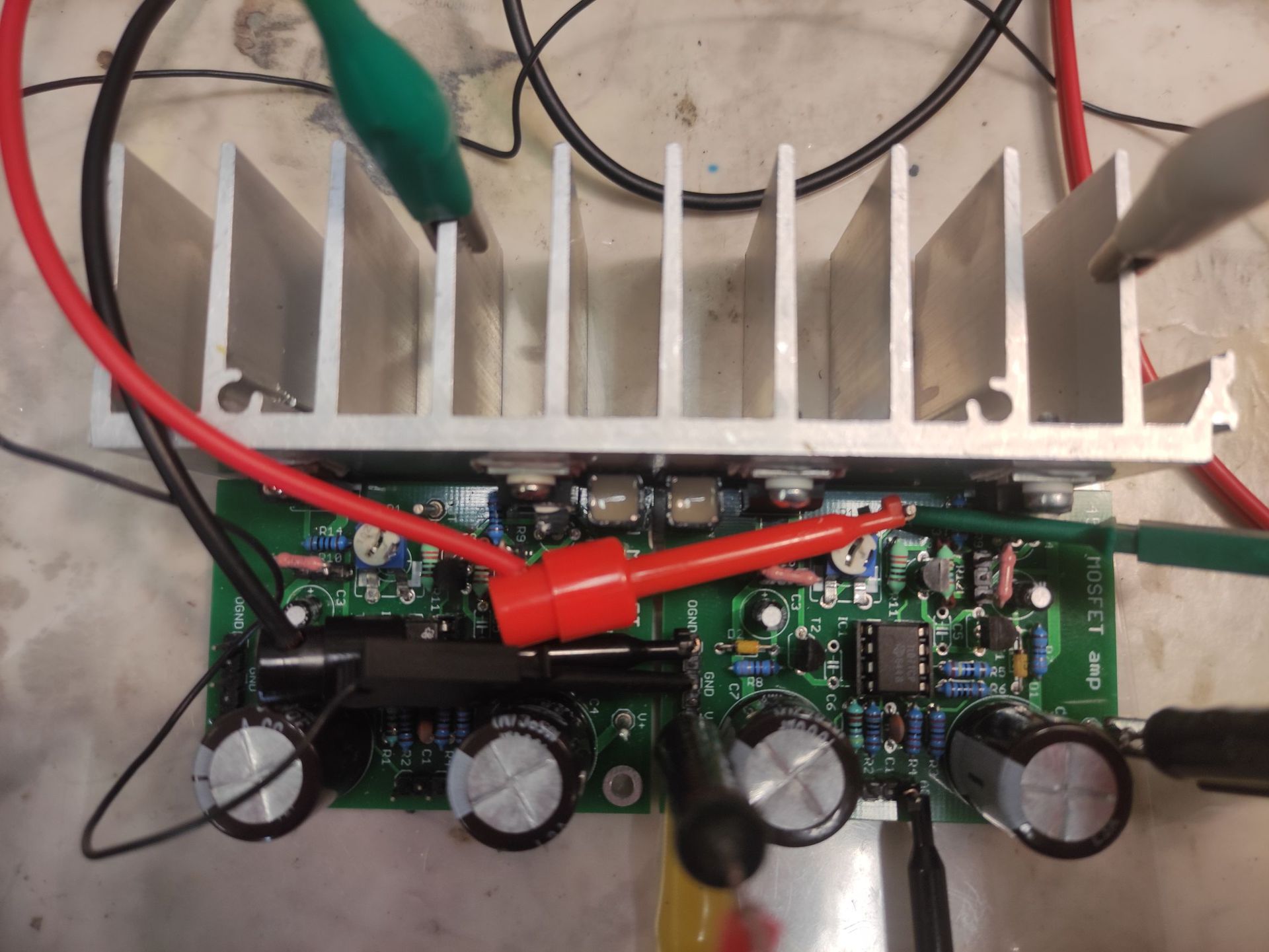

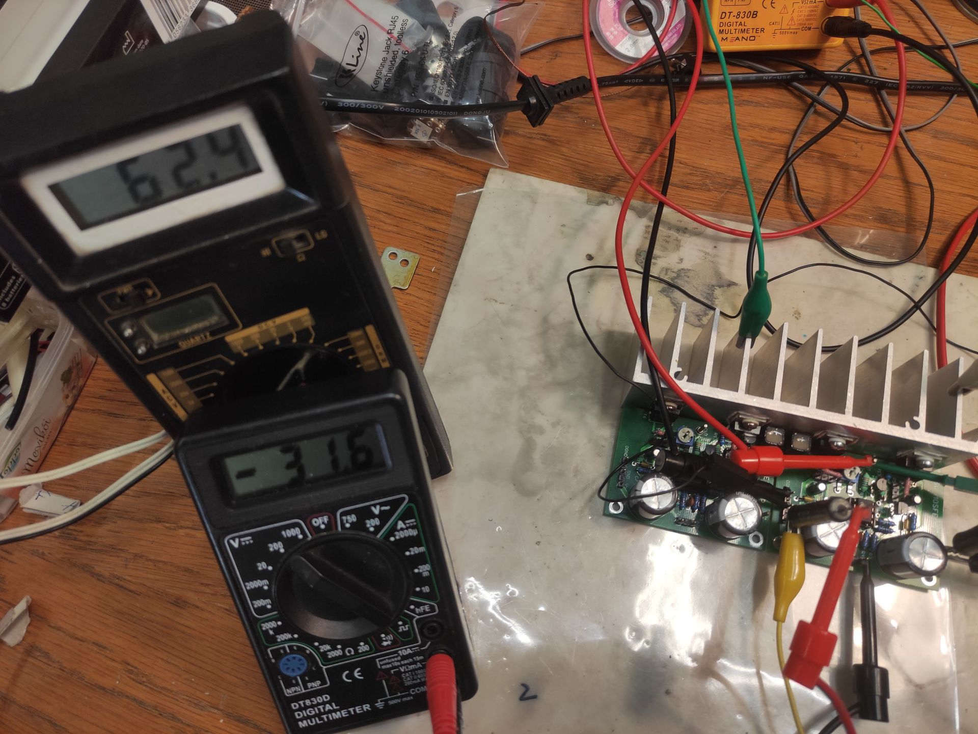

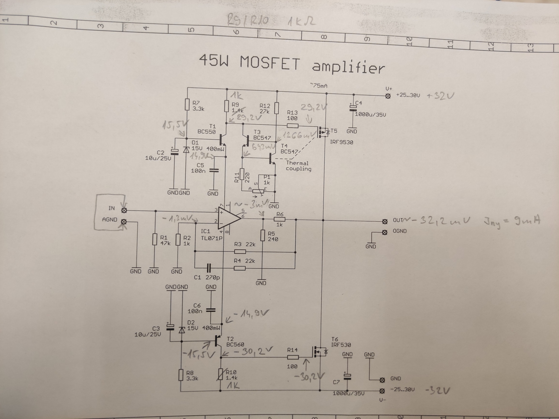

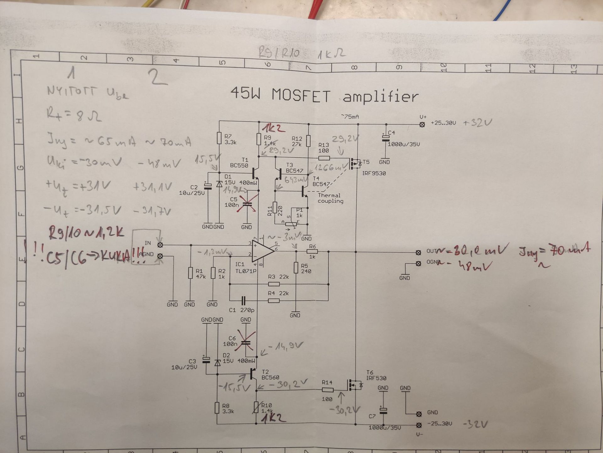

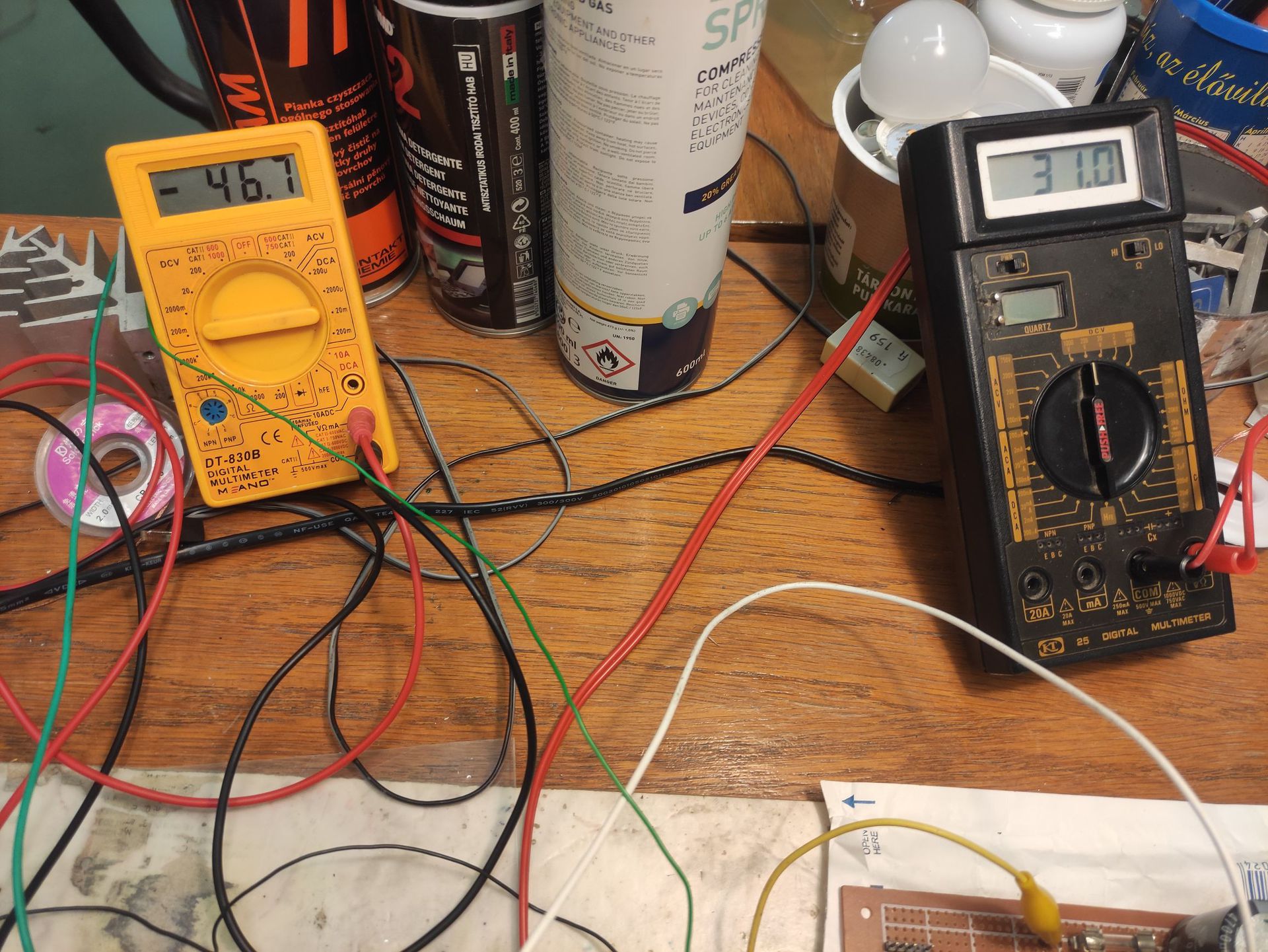

Nem tudtam továbbra sem, csak 1K értékű r9/r10 beüzemelni, nyugalmit továbbra sem tudom beállítani. Elindított állapotban ezeket mértem...
(#) reloop válasza atiber hozzászólására (») Feb 24, 2022 /
Az R9, R10 értéke feltűnően kevés, de nem ez a jelenlegi fő probléma. Az R3 és az R6 árama eltűnik a levegőben! Olyan mintha a közös pontjuk és a kimeneti pont között szakadás lenne, csipogtasd ki! A kimeneti negatív feszültség arra utal, hogy T6 zárlatos, 2 V gate feszültségtől nem nyithatna ki.
Ügyesen elvégezted a mérést, ehhez gratulálok!
A hozzászólás módosítva: Feb 24, 2022
(#) Skori válasza atiber hozzászólására (») Feb 24, 2022 / 1
Csak nekem furcsa ezen a rajzon, hogy a FET-ek vezérlő jelét tulajdonképpen az IC táplábain át vesszük ki (amit T1 és T2 földelt bázisú kapcsolásban erősít), ugyanakkor az innen vett jel 100nF-al söntölve van, mindkét oldalon?
Ezeket a 100nF-os kondikat nem inkább a T1, T2 bázisára kellene tenni?
(#) reloop válasza Skori hozzászólására (») Feb 24, 2022 /
Eredetileg nem szerepelt a kapcsolásban Bővebben: Link
Az IC táplábai közé mehetne esetleg.
(#) atiber válasza reloop hozzászólására (») Feb 24, 2022 /
Ez nem jó hír...mert én a csatolt rajz alapján legyártott NYÁK-ba, a csatolt rajz alapján ültettem be az alkatrészeket...A 100 nF-os dolgot már más fórumon is írták, hogy hülyeség...max. az IC +- közé egy 100 nF. Most akkor milyen sorrendben folytassam? Először csapjam ki a 100 nF kondikat? Nézzem meg az IRF530 FET-eket, hogy jók-e? Mondjuk a műveleti erősítő kimenetén feltételezett szakadást azt tudom mérni ettől függetlenül is...
A 100 nF eltávolítása akkor válik szükségessé, ha talpra állítottad az erősítőt és a magas tartomány csillapítását észleled. Az elsődleges szempontot, a DC egyensúly kialakulását nem befolyásolja.
Megismétlem más szavakkal az előbb leírt két feladatot. A multiméter szakadásvizsgálójával rámérsz a R3 és R6 közös pontjára (a C4 1000 µF tövében találod) és az OUT csatakozási pontra. Ott vezetésnek kell lennie. Ha nincs szakadás, akkor további mérésre fogok javaslatot tenni.
A T6 esetén az IRF530-at csak akkor kell kiforrasztanod, ha feszültségmentes állapotban nem méred a drain és a source kapcsolatát egyik irányban egyértelmű szakadásnak, másikban diódának. Kis idő kell míg a kapcsolódó kondenzátorok felveszik a vizsgálófeszültséget.
(#) atiber válasza reloop hozzászólására (») Feb 25, 2022 /
'Mindenki nyugodjon le... Pont egy órája megtörtént a csoda és az 1ik oldal már úgy néz ki, hogy tökéletesen működik! Most 'reszelem' a másik oldalt hozzá...Részleteket, mérési adatokat és a megoldást? majd a következő 'bejelentkezésemkor'...
A hozzászólás módosítva: Feb 26, 2022
Moderátor által szerkesztve
(#) atiber válasza atiber hozzászólására (») Feb 25, 2022 /
Na ideértem...!...Működik mind a két oldal...!...Mondjuk szinusszal még nem volt megkínálva, de jónak tűnik most már. köszönöm a támogató hozzászólásotokat és a biztatást, hogy ne 'kukázzam' le az erősítőt! Remélem a hangfrekis próbáknál már nem lesznek problémák, hogy majd tetszeni fog a hangzása...A képeken a megoldás és az utolsó egyenáramú mérés, ami már 8 Ohm-os hangszóval ment, nyitott bemenetnél, ha hozzáértem a bemenethez 'szépen' gerjedt, ahogy kell. Utolsó? kérdésem: a bemenetére azért nem kellene egy csatoló kondenzátor? és kb. milyen értékű legyen?

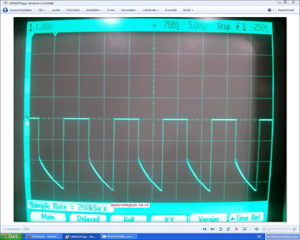

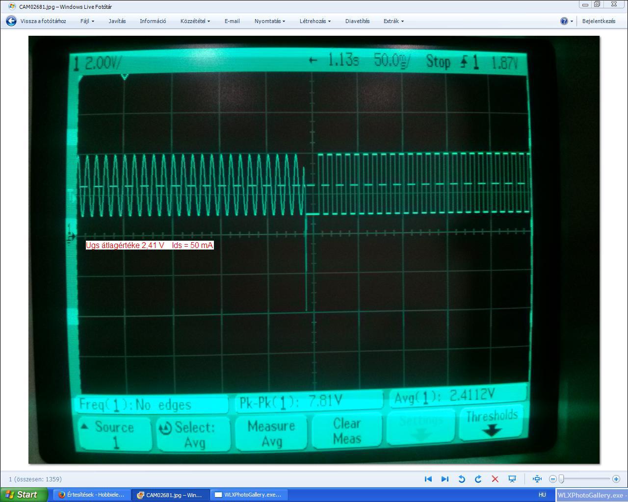

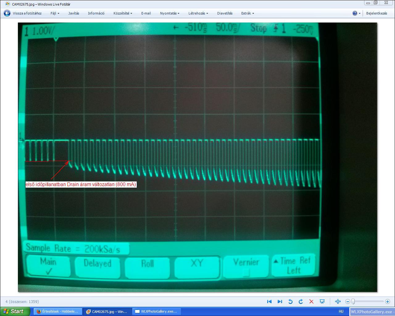

(#) Karesz 50 hozzászólása Feb 27, 2022 /

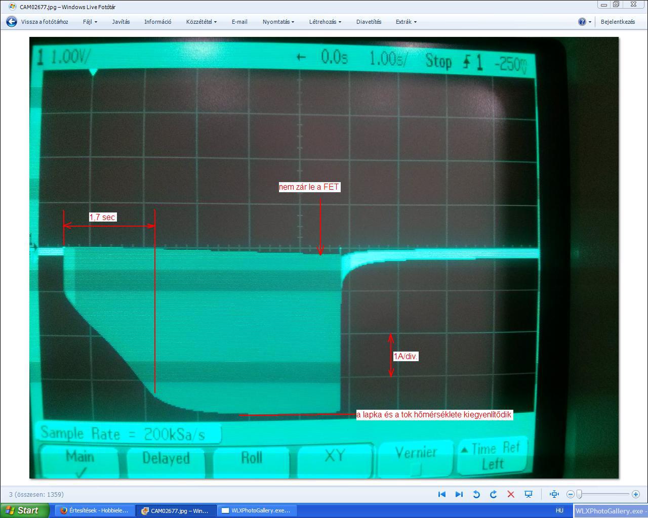

Erről a VFxx-ről jutott eszembe, hogy egyszer majd megmérem vajon mennyire fut meg egy FET árama Source ellenállás nélkül. Aztán - mivel úgyis elfelejteném mit is akartam - inkább megmértem most. Nem is ezt akartam mérni ami sikeredett, de ez még érdekesebb.
Rákötöttem a generátor kimenetét a Gate-re, a GND-jét meg a Source-ra. Addig tekertem az offsetet míg 50 mA-t nem mutatott a labortáp árammérője. Uds-t 28 V-ra állítottam, ez a max amit tud a táp. A Drain-nel sorba kötöttem 1R-t, azon mértem feszültségesést a szkóppal.
A FET meredekség-változása a hőmérséklet függvényében elég meglepő, de nem mulatságos. Szidjuk itt a FET-ek nagy és mindennel változó ki-bemeneti kapacitásait, miközben ezek az árammeredekség változások esetleg sokkal durvább dolgokat tudnak művelni. Rendesen meg kell fognia a visszacsatolásnak az egész erősítőt, hogy az az áram jöjjön ki a kimeneten amit elvárunk. Abba is érdemes még belegondolni, hogy a termikusan csatolt nyugalmi-áram beállító tranzisztor mit kezd a beállított (mondjuk) 50 mA-es nyugalmi árammal. Semmit. Amikor megmérjük akkor annyi, vagy ahhoz közeli. De amikor szól egy végfok, akkor vajon mennyi a nullátmeneteknél? Akármennyi: mondjuk 0 és 1A között. És egy tranzisztoros buffer vajon hogy viselkedik ebből a szempontól? Jobban, vagy csak másként?
Az lemaradt, hogy az "IRF540 1" képnél szinuszról négyszögre kapcsoltam a generátort, majd vissza szinuszra. A generátor frekvenciája minden mérésnél 100 Hz.
