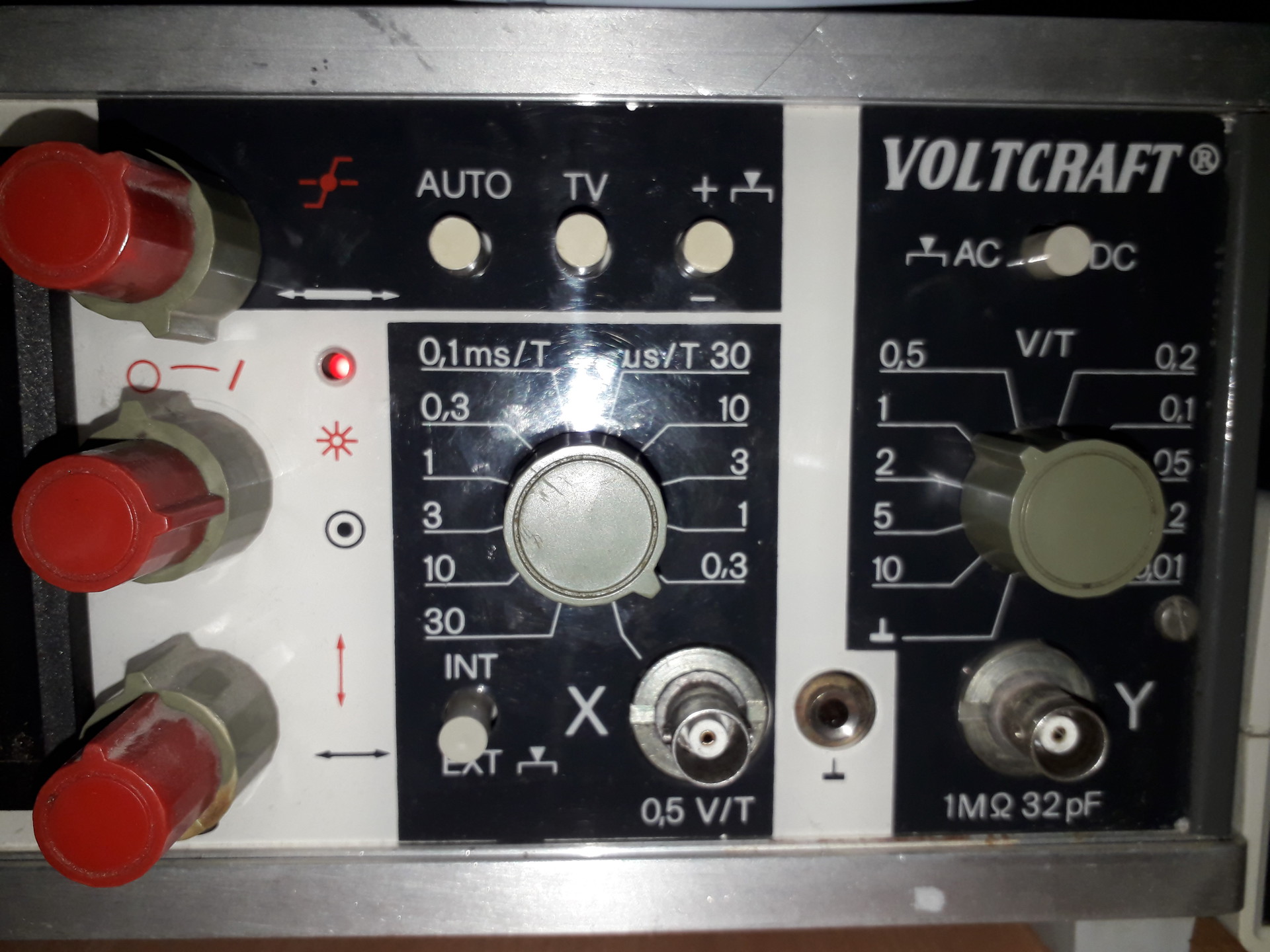

(#) sany hozzászólása Feb 26, 2022 /
Egy RTF ( Voltcraft) OE211-es régebbi osszcilloszkóp kezeléséről kérdeznék.
A készüléken található egy TV jelzésű gomb, illetve egy
EXT/INT feliratú gomb is. Ezeket a funkciókat mire és mikor célszerű hasznàlni?
(#) Gafly válasza sany hozzászólására (») Feb 26, 2022 /
Int/Ext választ a külső és belső szinkronjel között.
Külső szinkronnál addig nincs vizszintes eltérités, ameddig külső szinkronjelet nem kap a BNC csatlakozón.
A TV a FF videojelre szinkronizást segiti. Olyat nem tud, hogy az adott sorra szinkronozzon, például.
(#) Suba53 válasza sany hozzászólására (») Feb 26, 2022 /
A TV gombot akkor érdemes bekapcsolni, ha hagyományos video jeleket akarsz vizsgálni, akkor a szinkronizáció a sorszinkron jelekre történik.
Az EXT/INT pedig azt jelenti, hogy a vízszintes eltérítés szinkronizációja a vizsgált jel alapján történik ( Internál ) vagy külső jelre ( External ) akarod szinkronizálni.

(#) Cinema válasza sany hozzászólására (») Feb 26, 2022 / 1
Az INT-üzemmódot akkor célszerű választani, ha hangfrekvenciás, vagy valamilyen hasonló áramkörben kell mérni, ez a legáltalánosabb mérési mód. Ha az EXT-üzemmódban van a készülék, akkor a mérendő áramkörből kell a szinkronjelet beadni, azaz, a mérendő áramkörben kell legyen valamilyen csatlakoztatási mód a szinkronozás létrehozásához, vagyis, hogy állóképet kapjunk. A TV-szinkron is külső jelet igényelhet, vagy az oszcilloszkóp "gyorsabb mérési" módra vált.

(#) proli007 válasza sany hozzászólására (») Feb 26, 2022 / 1
Hello! Egyszerűen úgy is lehet fogalmazni, hogy periodikus jelek vizsgálatához általában megfelelő a belső szinkron használata. (Ami tulajdonképpen azt jelenti, hogy a szinkronizáláshoz , magát a vizsgált jelet használjuk.)
Aperiodikus jelsorozatnál (mint pld egy számítógép buszrendszere) már általában külső szinkront kell alkalmazni, hogy értelmezhető legyen amit látunk. Különben csak egy zagyvaság lesz látható..
