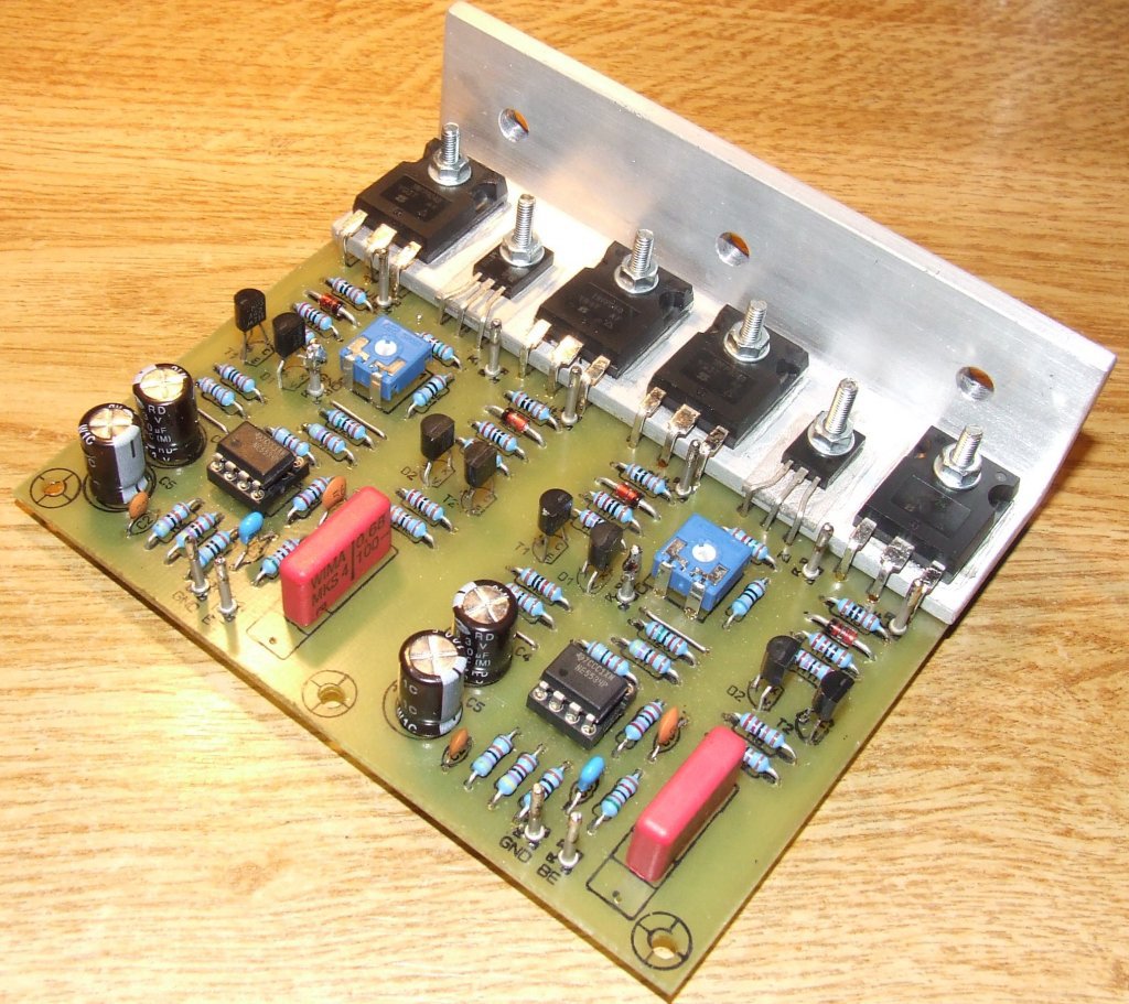

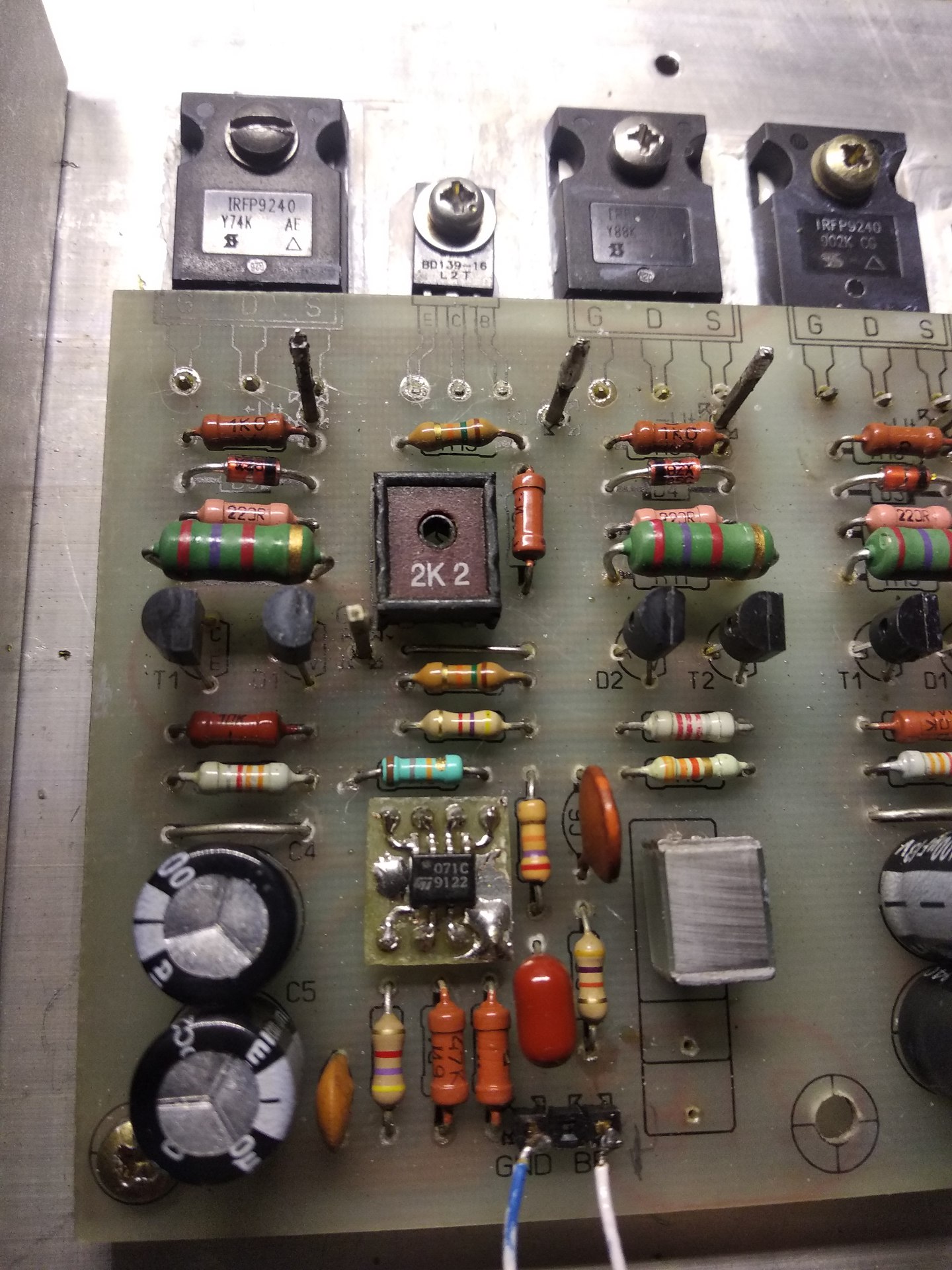

Építettem (ismét) egy VF2-t egy Hi-Fi elpusztult végfokának kiváltására. Mindkét csatorna éledt, ahogyan az kell, viszont a kimeneteken 130mV és 170mV-ot mérek. Eddigi építéseim során ilyennel még nem találkoztam, általában 1-2mV szokott maximum lenni. Az R3 (51K) ellenállás értékének csökkentésével (47K-ra) elhanyagolható, 5-8mV változást érek el. Ebben az erősítőben most a műveleti erősítő nem NE5534, hanem TL071 és nem DIL tokos, hanem SMD egy „segéd nyákon”. A megoldást a kényszer szülte, nem volt itthon más. Okozhat ez ilyen tüneteket? Működni működik, szól szépen, csak nem hagy nyugodni a dolog.
Szia! Tegyél bele NE5534-et, a kapcsolás számol a bementi áramával. Ha ragaszkodsz a TL071-hez, akkor egészítsd ki offset kiegyenlítővel Bővebben: Link.
Szerk.: N1, N2 az 1. és 5. láb. A hozzászólás módosítva: Ápr 20, 2021
Gondot okozhat még az is, hogy az adapter nyákon a negatív tápfesz bemenet és a nem invertáló bemenet között átvezetés van. Egy pici szivárgó áram is elég, hogy felerősítve viszonylag nagy kimeneti ofszetet idézzem elő.

Kísérlet képen kipróbáltam a javaslatod szerint eltüntetni az offset hibát, de csak még durvább, voltokban mérhető hibát sikerült elérnem a kimeneten. 47K trimmer két széle az 1. és az 5. lábra, csúszka a negatív tápfeszültségre. Nem hinném, hogy elrontottam valamit, de nem sikerült.
Kiforrasztottam az IC-t az adapternyákkal együtt, beraktam egy IC foglalatot és kipróbáltam DIP tokos SMD NE5534-el és TL071-el is. Mindkét esetben 10-12mV lett a kimeneti DC. Tuti, hogy az SMD IC és az adapternyák volt a hunyó.

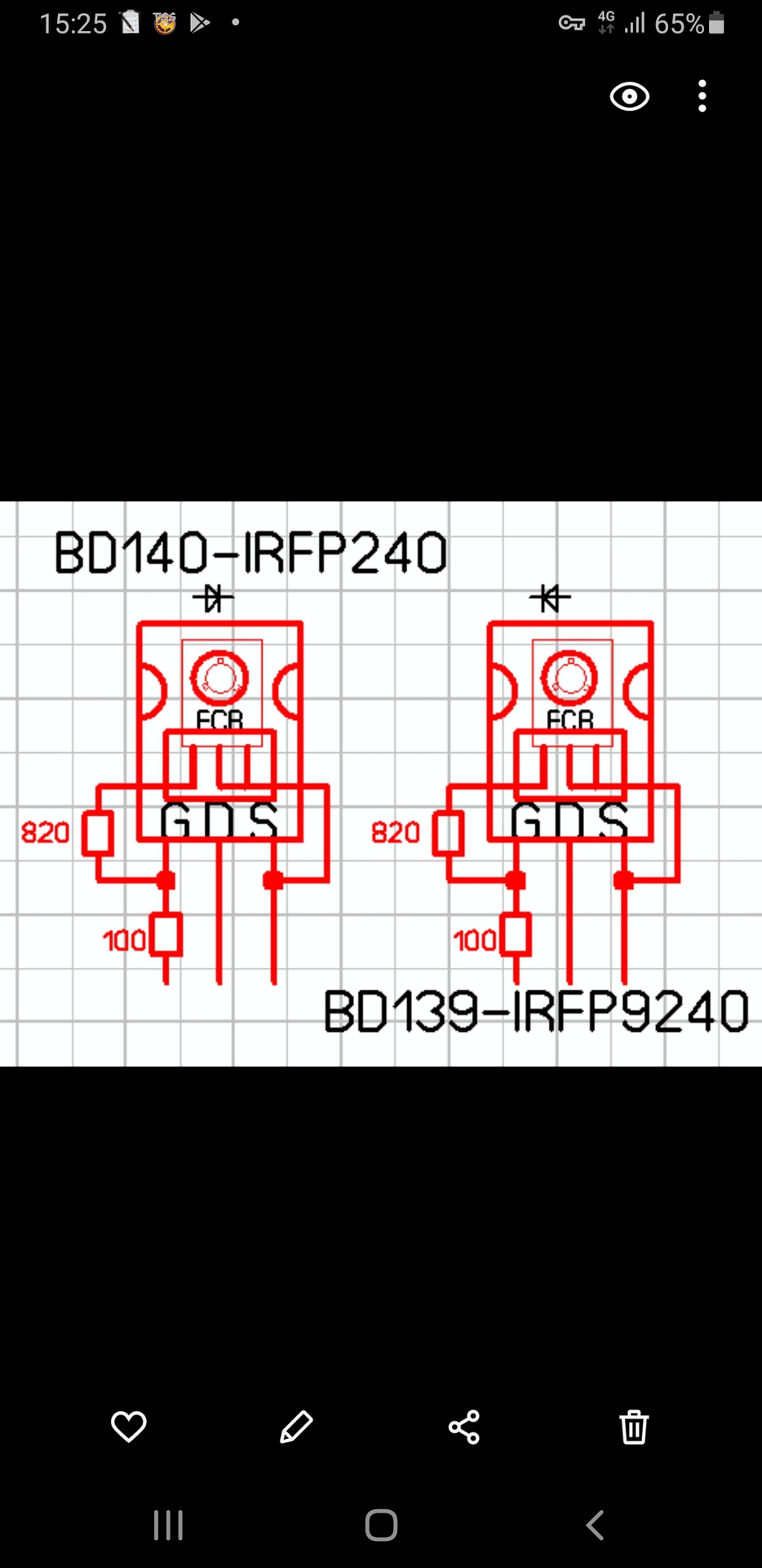

Sziasztok. Építem a vf2-őt. Hővédelem tuningot szeretném megcsinálni, a dioda ellenallas páros nem szimpatikus, olvastam, hogy a BD-kkel jobbat lehet csinálni. A kollektor-bázis ossze van kotve, vagy a rajz csal? Tehetem kozvetlen a fetek melle a bordára? Olyan "cigányos" ra csavarozni a fetre.
A hozzászólás módosítva: Jún 6, 2021
Ha csak összekötöd a lábakat csak egy diódát kapsz és kettő BD kell, ha felhasználod az erősítését is, akkor a hozzászólásod feletti rajzot kéne megvizsgálni. üdv.:Foxi
csak hőmegfutás ellen kell, ez helyett:

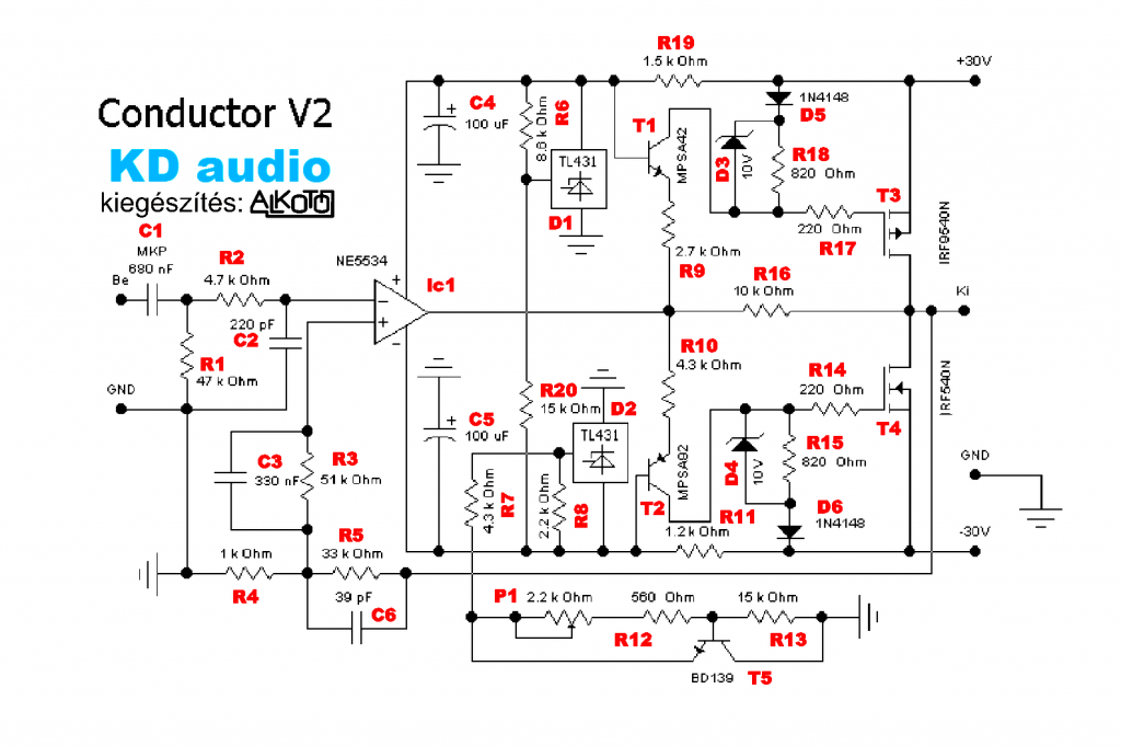

Javaslom a VF-2 Conductror-t. Én is a VF-2-vel és VF-3-al kezdtem, de a harmadik elfüstölt FET után rászántam magam a Conductorra. Csak a nyugalmi áramot kell 80-100mA-re beállítani és már mehet is. Azóta is hiba nélkül üzemel.
És BD a hőérzékelő.

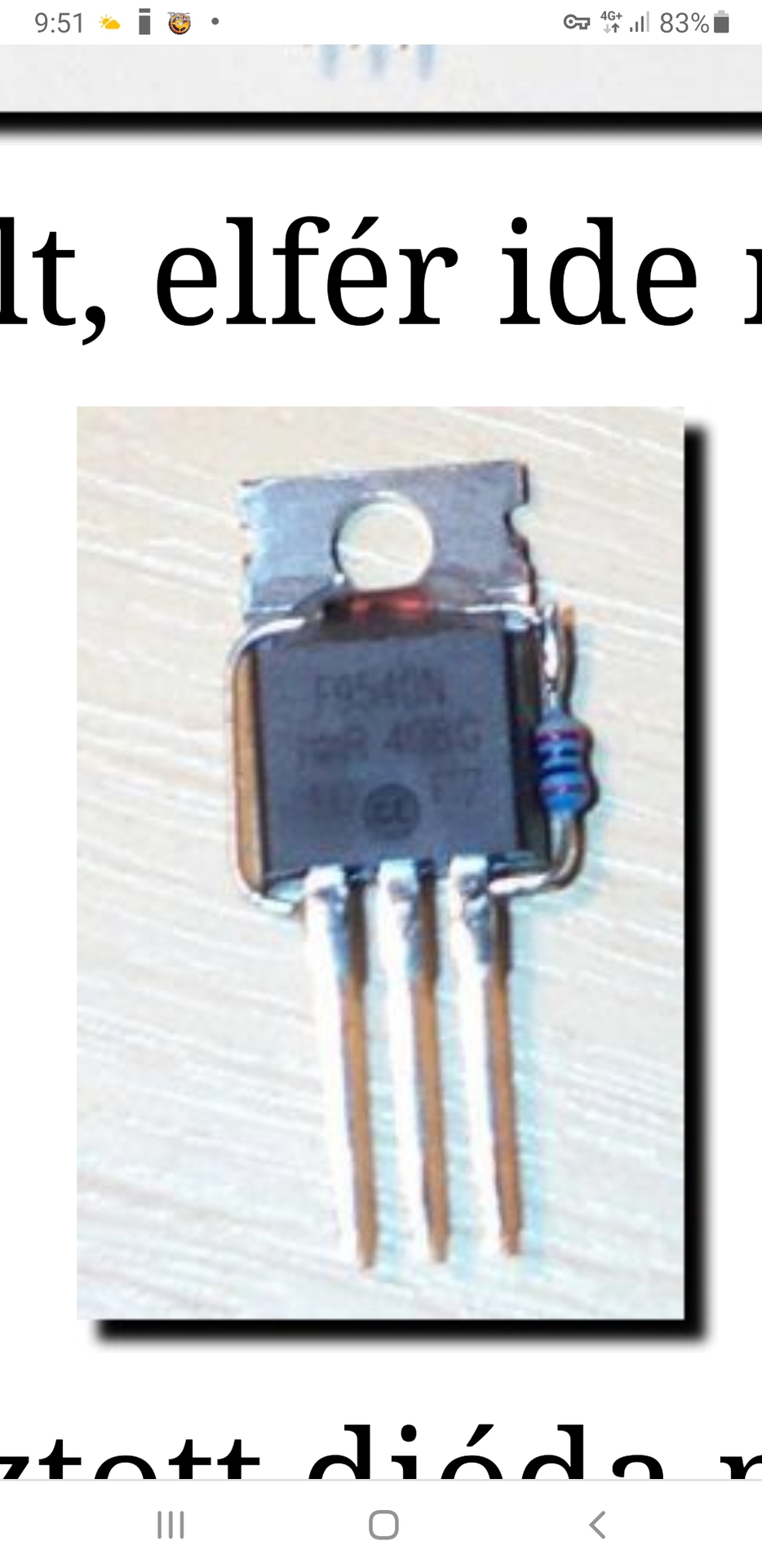

Szia! A nyugalmiáram stabilizálására untig elég a dióda. Ha tranzisztort alkalmaznál akkor ezen ábrán látható T3, T4 hőmérsékletfüggő áramgenerátort ajánlanám. Nekem az vált be.
Amennyiben kész a NYÁK-od, nyugodtan rakd fel a FET-re az ellenállást és a diódát. A diódát nem szükséges ragasztani, elég egy kis paszta a dióda és FET hűtőzászló közé, az átviszi a meleget. Az erősítés csökkentése érdekében lehet kisebb a visszacsatoló ellenállás értéke, 20-30-szoros erősítésig vissza lehet vágni, annál szorosabb visszacsatolás nagy valószínűséggel gerjedést okozna. Az érzékenységet bemeneti feszültségosztóval tudod tovább csökkenteni, például beraksz egy trimmer-potit.
Sziasztok! A fentebb említett Conductor mennyire szeretné a +/-38 voltot? Van elfekvőben egy 2×28V 300w trafóm, kíváncsiság miatt lehet összedobnék egyet.
Kicsit keresgélve találtam is választ a további kérdéseimre is
Conductor 40VItthagyom a linket, hátha kéne még valakinek
Nagyon köszönöm a segítségedet. Viszont nekem +-47 voltom van, és ez fix. Eleg az R11 és R19-eket modositani? Mekkorákra? Egyáltalan birni fogja? Hogy tetézzem, a hangfalaim 4 ohmosak....
VF2-nél +-36v táp esetén az R11 és R19 ellenállásokat mennyivel kell növelni? Köszönöm!
Én is 2x36V-ról hajtom, reloop kolléga tanácsa alapján az R11 és R19 2k2-ra módosítottam.

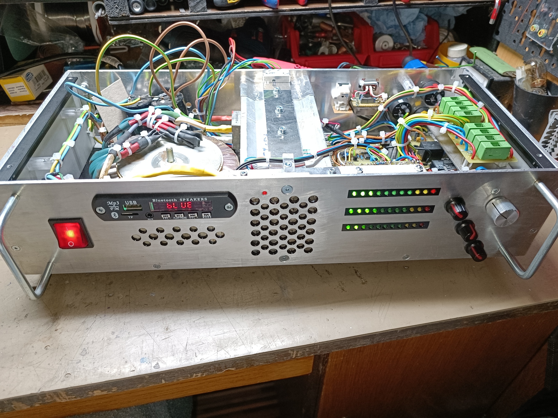

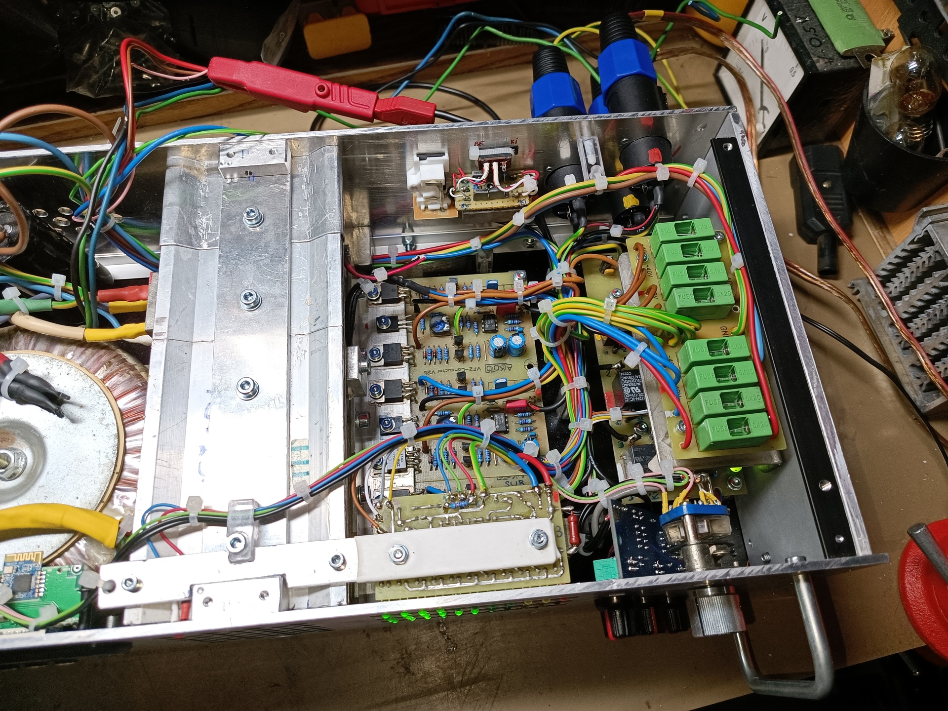

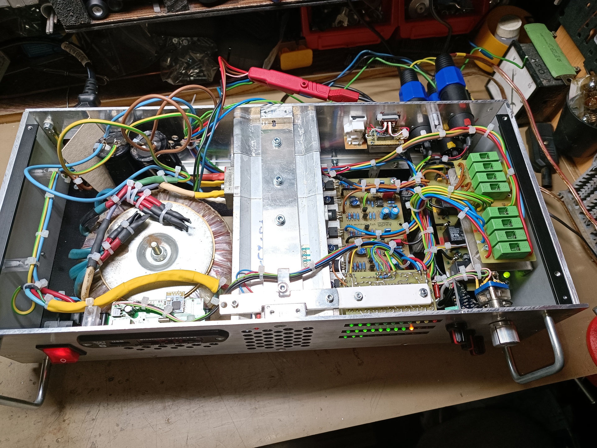

Szépen csendben én is építgetek egy PA (kinézetű) erősítőt... mert tetszik a dizájn. Természetesen a teljesítmény elmarad tőle. 3x VF2 Conductor van benne, 2.1 rendszer, +/-37V-ról jár. Még nincs teljesen kész, de már nem sok hiányzik hozzá. A hűrés, alagut hűtőborda + ventillátor. |
