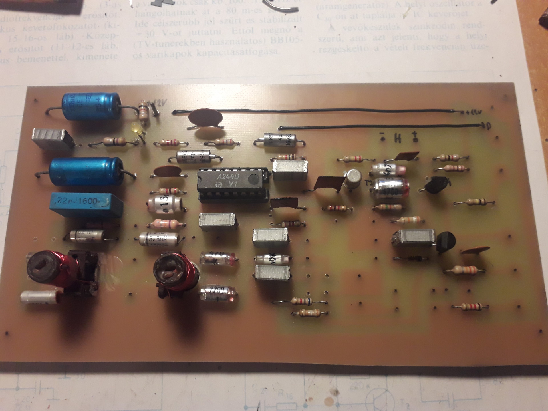

(#) sany hozzászólása Márc 10, 2022 / 4
Jelenleg így állok a RH vevővel.
Ilyen "NDK feeling". Minden alkatrészből egy kicsi.
Most elakadtam, mert alkatrész hiányom van. A VCO-vak vannak gondok. Sajnos 750 pF-os kondim nincs. Igaz összerakható 2db 1.5 nF -os kondiból, de abból csak kicsi kerámiám van.
Folyt köv...
(#) zolika60 válasza sany hozzászólására (») Márc 10, 2022 /
Vegyél mondjuk itt.
(#) sany válasza zolika60 hozzászólására (») Márc 10, 2022 /
(#) GPeti1977 válasza zolika60 hozzászólására (») Márc 11, 2022 /
