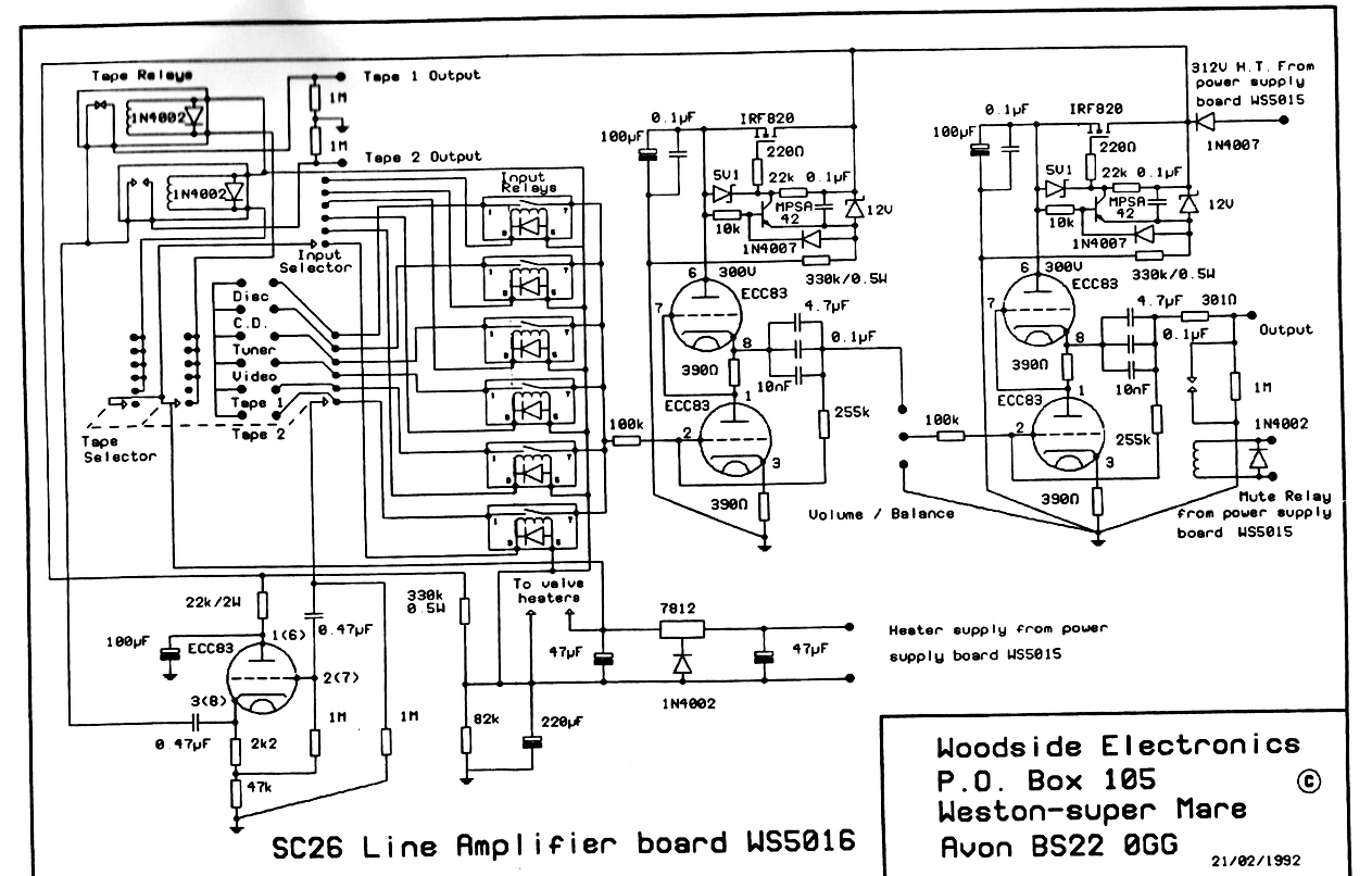

Előerősítő-RIAA SC26
Ez az

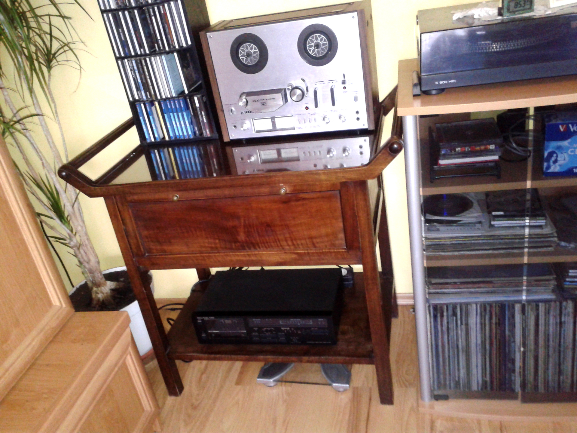

(#) Ódenka válasza dB_Thunder hozzászólására (») Márc 10, 2022 /
@ Karesz 50
„Vagy egymás fölé a másik falra?”
Ablak van ottan...
Most valami erre hasonlít az aktuális varia. Sajnos a hallgató hely nem átrendezhető. Ezzel a feleséggel nem megy, már mondta.
Itt lenne a duzzasztómű a hangnak és a másik oldalon a dobozok, heverő féle, virágok...
A hozzászólás módosítva: Márc 10, 2022

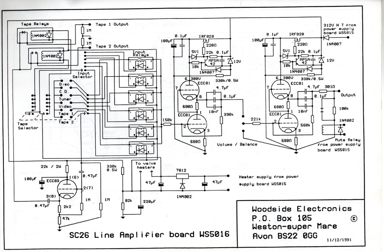

Az SC26-ról ezt írta a véleményező:
„A Woodside SC26 kimeneti impedanciája a vonali kimenetén magas, 2,1k ohmot mért a szintszabályzó maximális beállításánál, egy kicsit csökkentve 1,7k ohmra egységnyi erősítésnél, majd 9 órai beállításnál visszatért 2k ohmra. Az SC26 ezért meglehetősen érzékeny lesz a kábelek terhelési hatásaira és a használt végerősítő bemeneti impedanciájára; mindkettőt óvatosan kell választani – lehetőleg kis kapacitású kábeleket és legalább 20k ohmos erősítő bemeneti impedanciát, de minél nagyobb, annál jobb.”
Ez az.
És itt egy normál hosszúságú kábelben gondolkodtak...

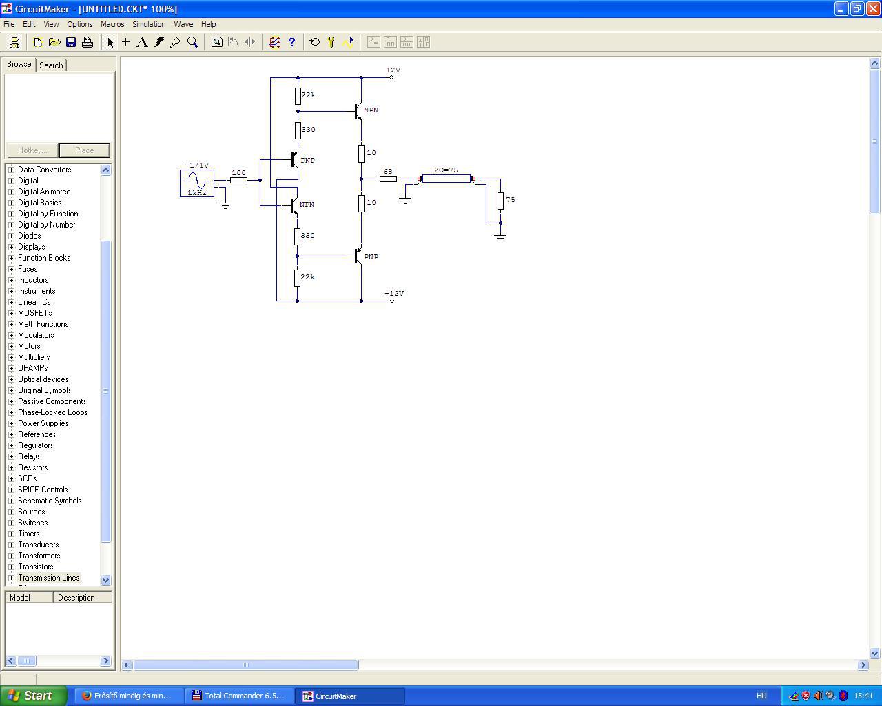

(#) Karesz 50 válasza Ódenka hozzászólására (») Márc 10, 2022 /
Ami rajzot kitettél, annak áramgenerátoros munkaellenállású katód-követő a kimeneti fokozata - soros 301R-el a kimenetén. Milyen hangerőszabályzó állásról van szó? Egy potiról amit a kimenetre "akasztottak"? Nem értem. Próbáld ki árnyékolatlan vezetékkel. Mekkora a végfok bemeneti ellenállása?
(#) Ódenka válasza Karesz 50 hozzászólására (») Márc 10, 2022 /
Potméter nem lesz rajta, 47-100K-t teszek majd a nyitvatartás ellen...
A hangerő szabályozó az idézetnél egy valamilyen erősítő bemenetére vonatkozhatott.

(#) dB_Thunder válasza Karesz 50 hozzászólására (») Márc 10, 2022 /
Még szabvány is volt! Réges-régen egy messzi messzi galaxisban a magnók felvétel bemenete ilyen volt.
Mostani vonali rendszerbe ez nem illeszkedik, nem volt szükségem rá, hogy ilyet csináljak.
Mondjuk kocsiba autóhifit én lehet hogy ilyenre csinálnék, de nem csinálok
(#) Karesz 50 válasza dB_Thunder hozzászólására (») Márc 10, 2022 /
Hát én már elég régi őskövület vagyok és magnóztam is valaha, de nem emlékszem ,hogy volt ilyen a DIN szabványban. Persze ettől még lehetett. Már elfelejtettem (utána nézhetnék, de nincs értelme) de ott mV-ok voltak és nagy impedanciák.
Ez az elv amiről írtál, egészen biztosan nem jó hifire. Felvetődött már valahol az elmélet, de aztán el is vetődött.

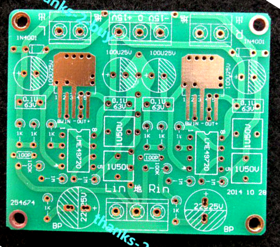

(#) Ódenka hozzászólása Márc 11, 2022 /
Közben, haladva, összedobtam ezt a nyákot.
De lehet, csak megrendeltem...
Fülhallgatóhoz készült, talán jobb lesz, mintha én kutyulnék valami nyákot, kapcsolást kábel meghajtáshoz. Kipróbálom majd a koaxomat hozzá, vele és megtettem, amit lehetett - érdemes.
Táplálása 2xLi-Po-ról történik, a bekapcsoláskor akkuról, kikapcsoláskor akku töltés...
Lásd az LME49600 ajánlásban.

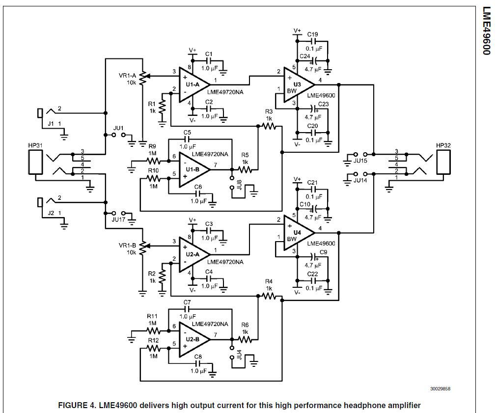

(#) Karesz 50 válasza Ódenka hozzászólására (») Márc 11, 2022 /
Nem rossz és szerencsére pont 6 dB-t erősít. Nézem, milyen érdekes a DC szervó kapcsolása. Majd leszimulálom. Tudom, hogy én küldtem az adatlapot, de ettől még nézhetem
Meg az is érdekes, hogy ez most két egymást követő katód-követőt fog követni, akik nagyjából 0 dB-t erősítenek
A hozzászólás módosítva: Márc 11, 2022

Szerintem teljesen szimpla nem invertáló szervó van benne. Én inkább azt néztem, hogy mennyire szerencsétlen a bemenet kialakítása. Ha a poti egy pillanatra kontaktos lesz, akkor kiugrik az ember szeme a fülhallgatóban hallható koppanástól....
