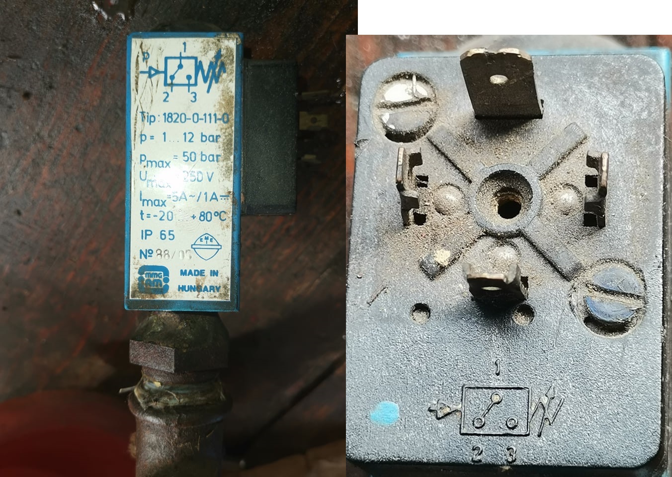

Sziasztok. Meg tudnátok nekem mondani, hogy egy ilyen nyomás kapcsoló hogyan, miképp működik?
(vagy kellene működnie)
Egy bizonyos nyomást elérve bontja az áramkört és mikor a nyomás leesik "öszekapcsolja"?
Vagy nem ilyen egyszerű? Bár nem gondolnám, hogy bonyolultabb lenne.
Két eres vezeték megy rá. Eddig működött így.
(#) Bakman válasza Kolti0 hozzászólására (») Márc 10, 2022 /
Nyomásmentes állapotban az 1-es és 2-es érintkező van zárva. Ha eléri a beállított nyomást, akkor a mozgó érintkezője átbillen, az 1-es és a 3-as pontja lesz összekötve.
1: közös
2: alaphelyzetben zárt
3: alaphelyzetben nyitott
(#) Kolti0 válasza Bakman hozzászólására (») Márc 10, 2022 /
köszönöm a gyors, kézzel fogható választ!
Ezt multiméter szakadás vizsgálóval, sipolóval kellene-e tudnom tesztelni?
Nem sipol egyik lábon se.
(#) Udvari Zsombor válasza Kolti0 hozzászólására (») Márc 10, 2022 /
Alapesetben az 1-2 lábak vannak összezárva, beállított nyomásküszöb elérése esetén átkapcsol az 1-3 lábak közé - így bontó vagy záró kapcsolónak is beköthető, tehát ennek megfelelően kellene tudnod kisípolni az érintkezőket. Furcsa, hogy a rajta lévő ábrával ellentétben 4 lába van...
Igen, kellene tudnond tesztelni. Nyomásmentes állapotban az 1-es és 2-es lába között sípolnia kell a műszernek.
A negyedik láb a védőföld, már ha egyáltalán használatban van.
Köszönöm a válaszokat.
Végül kiderült, hogy a sipolóm nem jó
Vezeték gond volt. A kapcsoló működik rendesen, de úgy néz ki, hogy érzéketlen a műszerem.

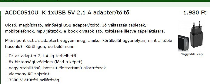

Adott egy Voltcraft VC-CJS11 autós gyorsindító-powerbank. Mivel töltőt nem adnak hozzá, így azt utólag kell beszereznem. A melléklet kezelési útmutató szerint 5V/DC 1,5A töltő kell hozzá.
Van itthon Samsung telefonhoz töltőm ami elvileg tudja ezt. 9V-1,67A vagy 5V-2A. Viszont úgy néz ki hogy nem tudja mégse tölteni a készüléket. Több mint 8 óra alatt nem volt képes tölteni a 75% töltöttségű akupakkot. Lehet hogy gyenge hozzá? Vajon a csatolt képen látható töltő megfelelő lenne? Vagy az is hasonlóan gyenge lehet?
(#) pipi válasza rozsdas111 hozzászólására (») Márc 14, 2022 / 1
Lehet túl okos a tültőd, nem tudja azonosítani a "fogyasztót", ezért nem tölt, nem tudja milyen feszt kell kiadnia..
Meg kellene mérni csatlakoztatás után jön-e ki belőle feszültség, mekkora, és áram... Ehhez nyilván valamelyik cuccot szét kell szedni, hogy hozzáférj
(#) oszitrek válasza rozsdas111 hozzászólására (») Márc 14, 2022 / 3
Szervusz,
Ez elég egyszerű dolog. A Samsung telefon töltőd csakis kizárólag abban az esetben tölt 5V 2A-el ha azonosítja a telefonod hardware-ét. Amennyiben nem sikerül az azonosítása, akkor a szokásos 5V 250mA-el tölt csak(és a gyorstöltés/9V-1,67A/ módba sem vált a töltő).
Egy ilyennel ezt pontosan lehet látni mikor mit csinál:
https://www.hestore.hu/prod_10037587.html
Kell hozzá egy nem okos töltő amilyen a képeden van például.

(#) rozsdas111 válasza oszitrek hozzászólására (») Márc 14, 2022 /
Köszönöm oszitrek és pipi!
A választott töltő és az ajánlott kis kütyü beszerzése folyamatban van. Nem is gondoltam volna hogy a Samsung töltő a felvázoltak miatt nem bírja tölteni. Az autómban van egy USB csatlakozó ami méri az aksi feszültségét illetve mutatja az éppen bedugott USB eszköz által felvett áramot. Az is tud 2A áramerősséggel tölteni. Vajon az is lehet opció a powerbank töltésére?
