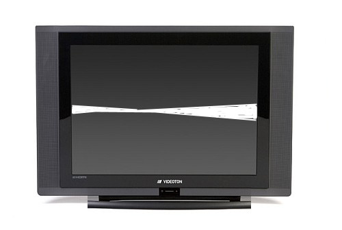

(#) witti hozzászólása Júl 14, 2008 /
Sziasztok! :wave:
Van egy kb.: 12 éves Videoton 55cm-es TV-ém. Majdnem tökéletes, viszont pár éve elcsúszott olyan 1-1,5cm -el feljebb a kép. De nem mondhatnám, hogy zavaró lenne. (Talán a burkolat alatt ennek is vannak potméterei?...és azokkal beállítható lenne...?)
Ami most nagyon zavar, pár hónapja vettem észre, közbe rájön és összeugrik a kép egy 2-3cm-es nagyon szűk csíkba és semit sem látni. De hang van! Ez az állapotváltozás tök hirtelen jön és általában 5-20 mp-ig tart. De nem szeretém, ha egyszer örökre így maradna.
Ezt mi okozhatja???
(#) vicsys válasza witti hozzászólására (») Júl 14, 2008 /
Valószínüleg a függőleges eltérítés kh-zik. Ha modul rendszerű a TV-d akkor a csatlakozók tisztítása, ha nem akkor trimmer poti csere esetleg megmozgatás.
(#) proli007 válasza witti hozzászólására (») Júl 14, 2008 /
Nagyjából ilyen alakzatba rakja a képet, abba a néhány másodpercben!
Ez konkrétan akkor mire utal???
(#) Parázs Gábor válasza witti hozzászólására (») Júl 15, 2008 /
Fűgőleges eltérités lesz nagy esélyel.Ha van jártaságod az elektronikába akkor fogj bele.A fűgőleges eltéritő áramkört Elkozd át(csak uj kondit tegyél be).Foraszgasd át azt a részt.kb enyit tudok mondani.De várj meg egy szakit aki jártasabb a tvben pl:Fery.
(#) hard válasza Parázs Gábor hozzászólására (») Júl 15, 2008 /
De lehet hogy az elterito icnek is anyi
(#) Parázs Gábor válasza hard hozzászólására (») Júl 15, 2008 /
Igazad van az se kizárt, sőt még az se, hogy az eltérítő menetzárlatos let.Az, hogy mi a rossz azt egy alapos vizsgálat után lehetne megmondani.Azért írtam, hogy forassza át az eltéritő áramkört és elkoza át mert ez sosem árt sőt.. és ez nem is kerűl sokba.De az ic hiba kideritése már tőbb és komolyabb segítséget és hozzáértést kővetel.

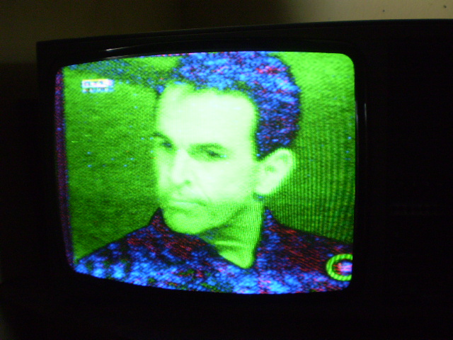

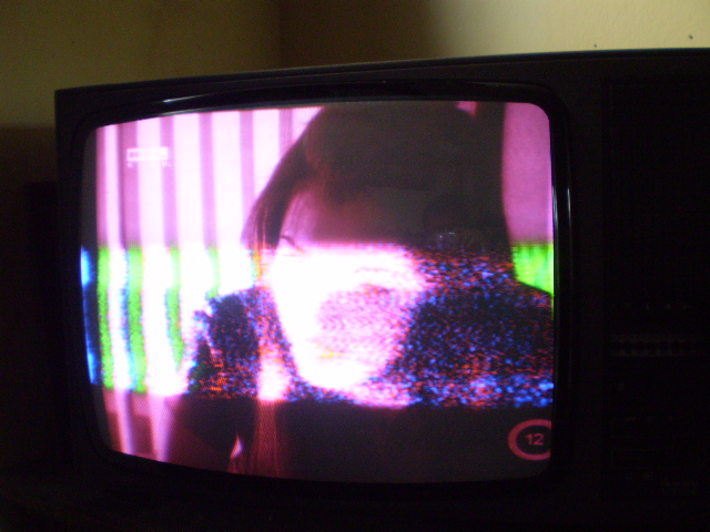

(#) gubík gábor hozzászólása Júl 16, 2008 /
sziasztok a mellékelt képeken van a Tesla Color 110-es. vadonatuj főtáp kondit kapott es egy tirisztort. a kép mostmar csodalatosan elojott. de amint a mellekelt kepek is mutatjak nem igazan tul jo még. a képeket maximalis szinerossegnél fotoztam durva színbeugrasok vannak es ha mar kellokeppen bemelegszik akkor mar tobb szin is szokott lenni csak zold vagy épp lila feju emberek maszkalnak benne. van h teljesen tokeletesen ugranak be a szinek de igen ritka jelenseg. szoval most elakadtam segitségre szorulok vagy utmutatasra hogy merre induljak. ja es a kép eltolodott jobbra mitévo legyek?
(#) hard válasza gubík gábor hozzászólására (») Júl 16, 2008 /
Szerintem szindekóder,vagy szinvégfok hiba,lehet hogy nem mondtam ezzel sokat,de ha néha beugrik normálisan,nézd át nagyitóval a panelt,lehet hogy találsz kirohadt forrasztást.

(#) gubík gábor válasza hard hozzászólására (») Júl 17, 2008 /

(#) Parázs Gábor válasza gubík gábor hozzászólására (») Júl 17, 2008 /
Forasztások után, elkozd át a tápot ne csak a "fő" kondit.Illetve a színvégfok elkoját is cseréld.
(#) hard válasza gubík gábor hozzászólására (») Júl 17, 2008 /
Jo potit teketel?Nem artana egy kis kontakt sprayel befujni a potikat,lehet hogy a rarakodot portol,mar nem reagal.Vagy csereld ki azt ami teljesen ki van tekerve .Istvan
sztem jo potit tekertem mivel ha visszafele tekerem csak még jobban jobbra csuszik es visszafele pedig mar csutkán van de a kép még nincs kozepen. átsasolom a hozza tartozo alkatreszeket
