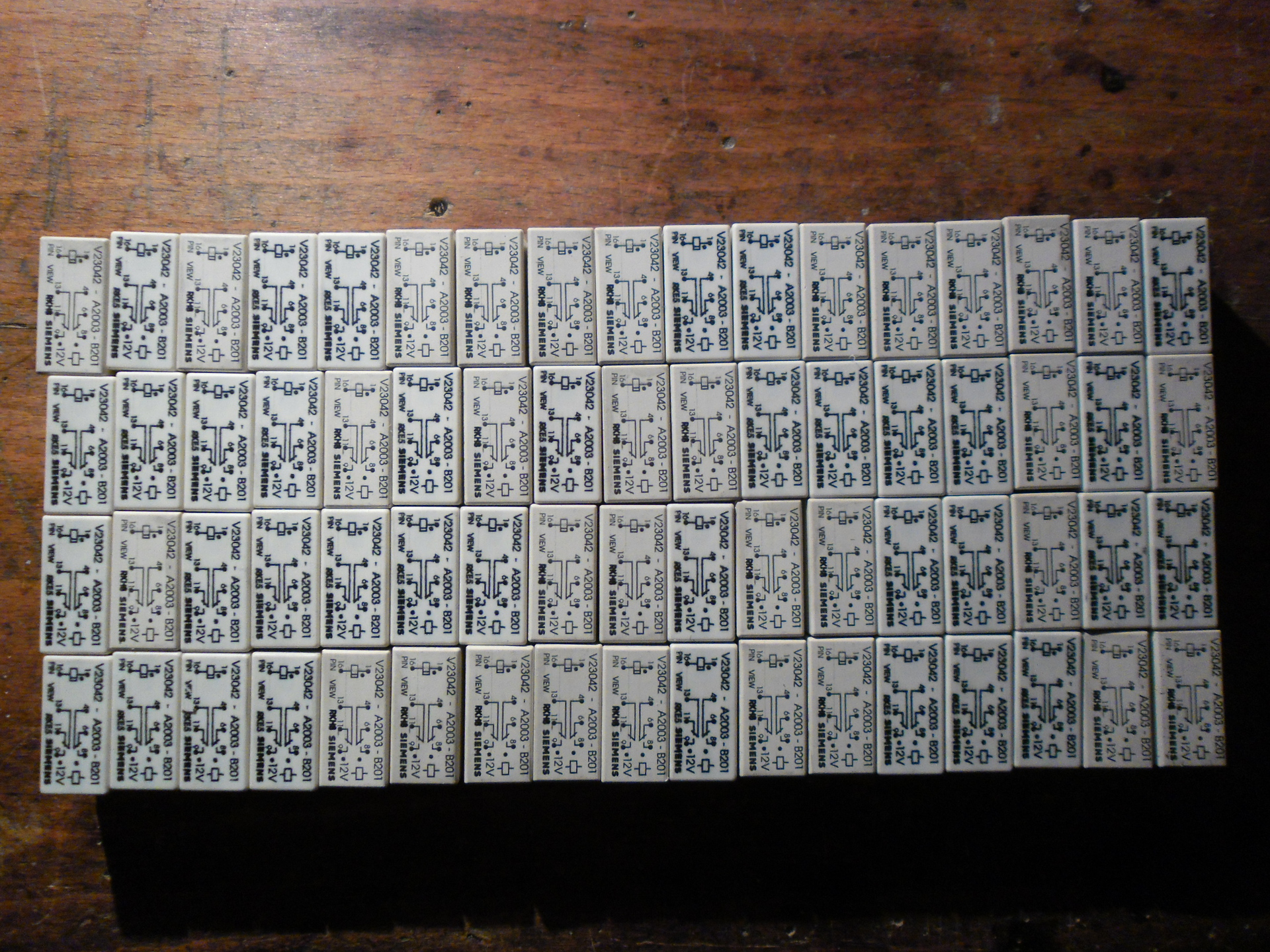

Nem gondoltam, hogy ilyen kiváltságos vagyok... Ez a kupac egy leselejtezett Panasonicból van, valami ilyesmi volt, az előző cégnél az elektronikai hulladékból mentettem, de egy Vaterás zsákbamacskás panelesdobozból felismertem egy ilyen telefonközpontos panelt, csak az egyik volt benne, azon kék Takamishawa relék voltak.

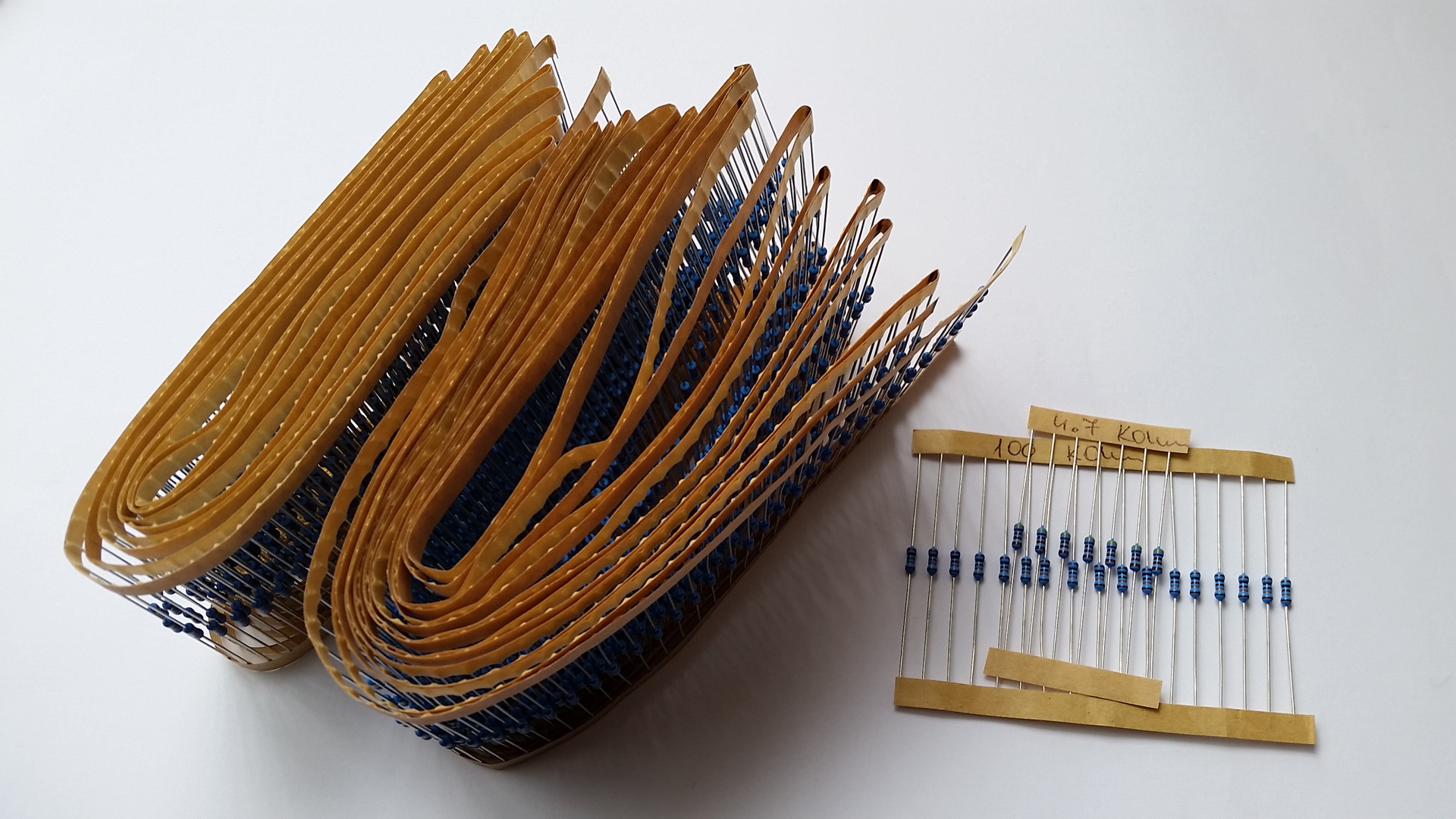

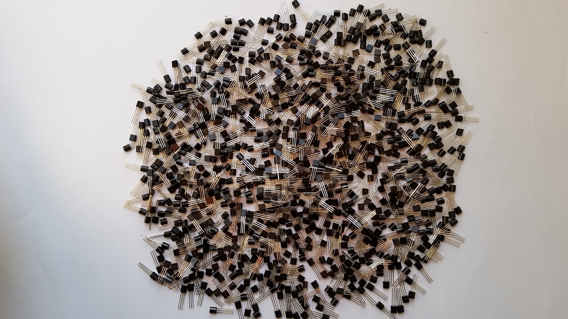

Na mindegy, én tranyós órát szeretnék, alkatrészeket már vettem (700-nál több tranyót bontani nem lehet, meg ezernél több egyforma ellenállást), és persze furatszerelten ugye, csak az ellenállás hozzá 8rugó volt
A paneltervezés nem lesz bonyolult, de házilag megcsinálni, és azt a többezer furatot ráhelyezni, na ehhez a lelki erőt még össze kell szednem Ezt építeném meg rendes maratott panelen.

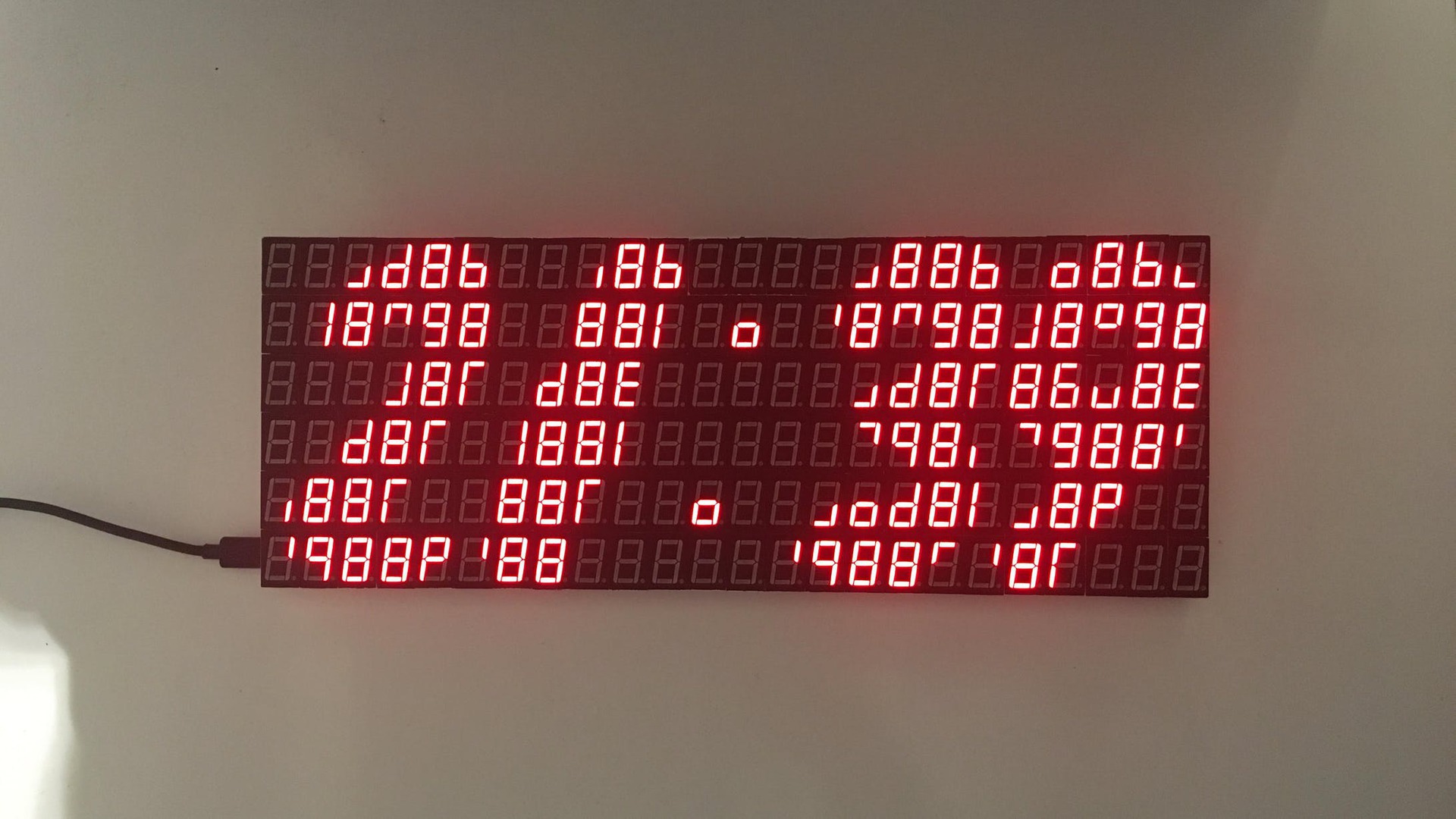

Ha percenként elkezd csörömpölni a flip-dot? Szerintem vihető, azért kell bele a szivattyú, hogy ha a csörömpölést akarom hallgatni, akkor csak kinyitom a szelepet, és aztán bármikor légteleníthető újra az egész A sarkoknál 3 oldalról mágnesekkel lebegtetés meg nem adja át a doboznak a rezonanciát, de ez távoli jövő...
Ha igazán elvetemült vagy (márpedig a relés óra bizonyítja), építesz egy ilyet
(#) llaczo válasza nyomtatós hozzászólására (») Márc 21, 2022 /
Kitűnő ötlet. Annyi kijelzőm van hogy még a másodperc is kijön.
(#) Egri Frédi válasza nyomtatós hozzászólására (») Márc 21, 2022 /
Ez már tényleg beteg ...
(#) Monster02 válasza nyomtatós hozzászólására (») Márc 21, 2022 /
Ez után építhető ??
(#) nyomtatós válasza Monster02 hozzászólására (») Márc 22, 2022 /
Bármi az, de semmi infóm róla, csak kép, úgyhogy kicsit több munka lesz vele.

Sziasztok! Nagyon érdekesnek találtam ezt az órát. Megkerestem itt: Bővebben: Link illetve itt a rajz illetve a szoftver Bővebben: Link

(#) llaczo válasza mineral hozzászólására (») Márc 22, 2022 / 2
Köszönöm a linket. Megoldódott a "mi legyen a kijelzőkkel" problémám.
Még gondosan meg kell tanulmányozni hogy a meglévő kijelzők közös katódú, vagy anódúak. A MAX7219 nagyon válogatós ilyen téren. Dolgoztam már vele.
Kicsit zavaró hogy nem én terveztem, de így pörgősebb.
(#) Bakman válasza llaczo hozzászólására (») Márc 22, 2022 /
Egyáltalán nem válogatós, az adatlapja első mondatában benne van, hogy közös katódú kijelzőkhöz vagy ilyen elrendezésű különálló LED-ekhez használható.
Ugyanakkor némi trükközéssel közös anódos kijelzőkhöz is alkalmassá lehet tenni: Bővebben: Link.
(#) llaczo válasza Bakman hozzászólására (») Márc 23, 2022 /
„Egyáltalán nem válogatós, az adatlapja első mondatában benne van, hogy közös katódú kijelzőkhöz vagy ilyen elrendezésű különálló LED-ekhez használható.”
Így is meg lehet fogalmazni.
Amit a fordításról ír az jó ötlet, ha most írod a programot. Ezt a tervet átírni mazochizmus.
Én inkább raknék 1-1 tranzisztort minden katódhoz átfordítónak. Plusz egyet a DATA kimenetre.

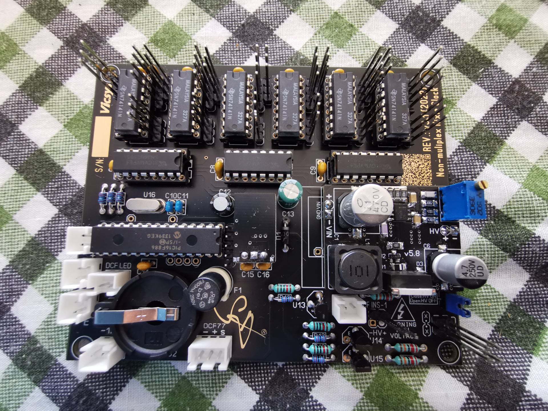

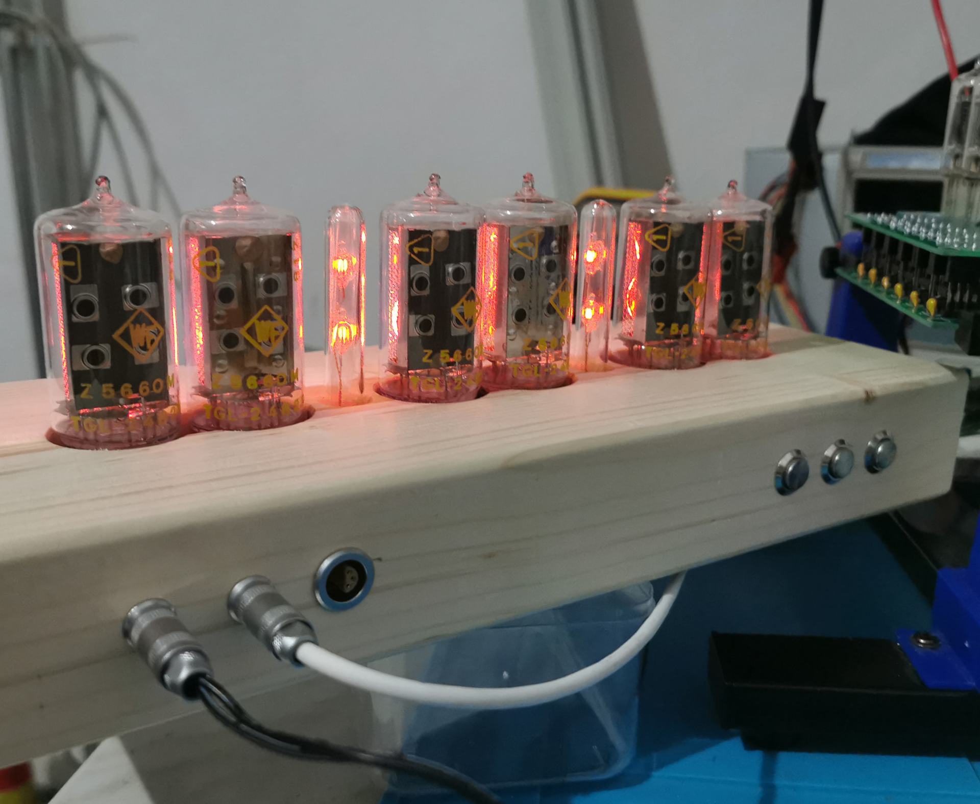

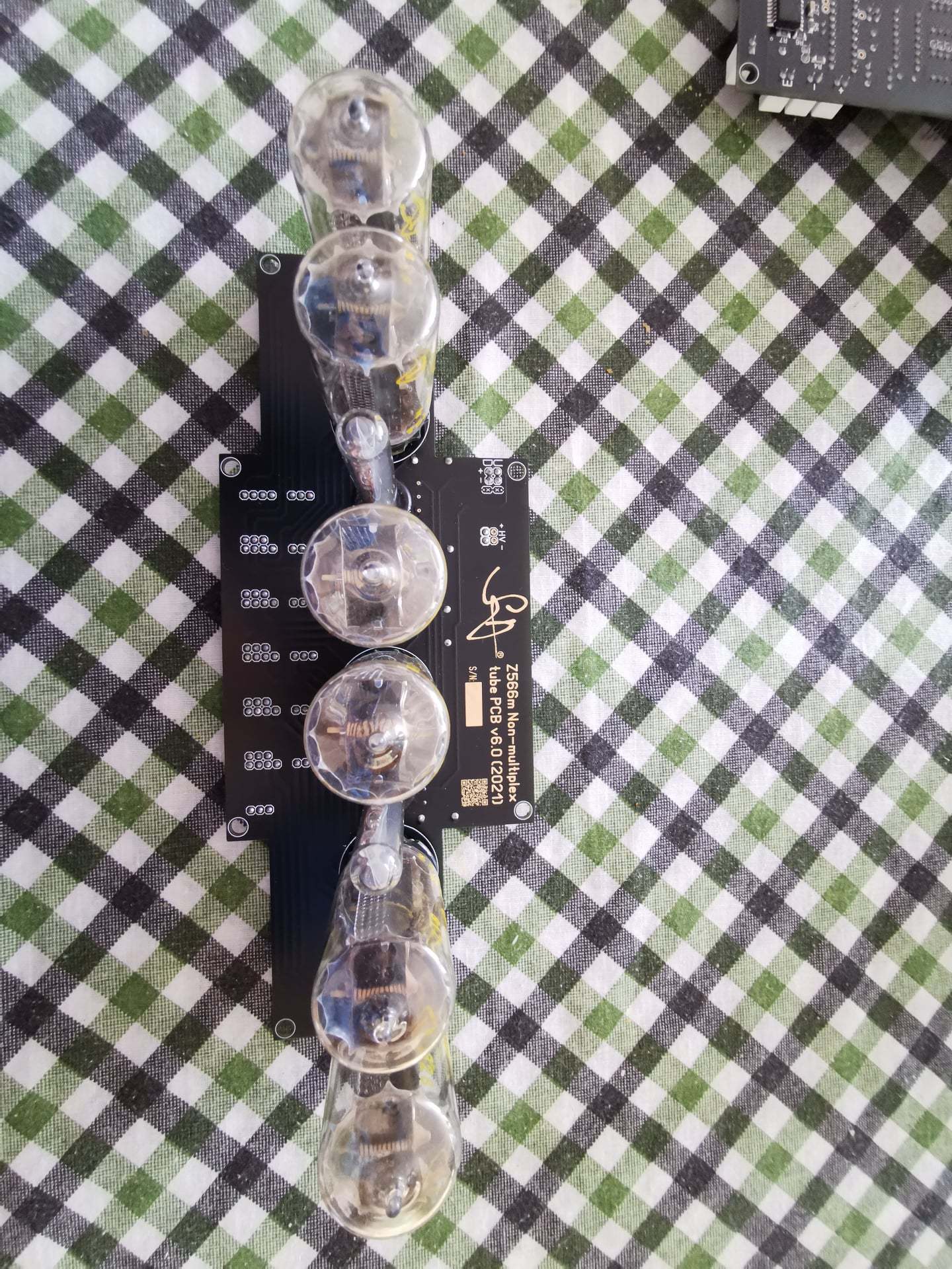

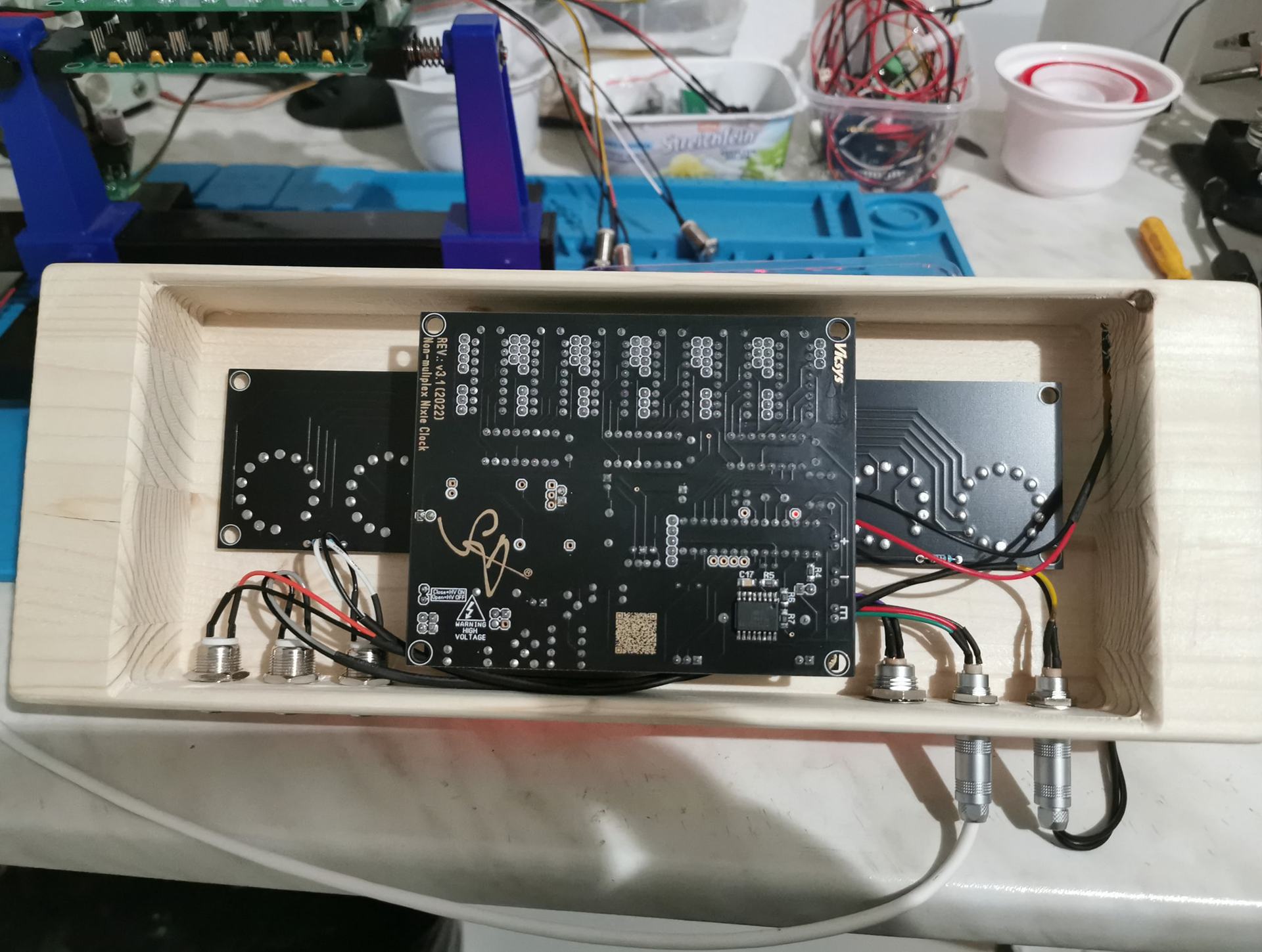

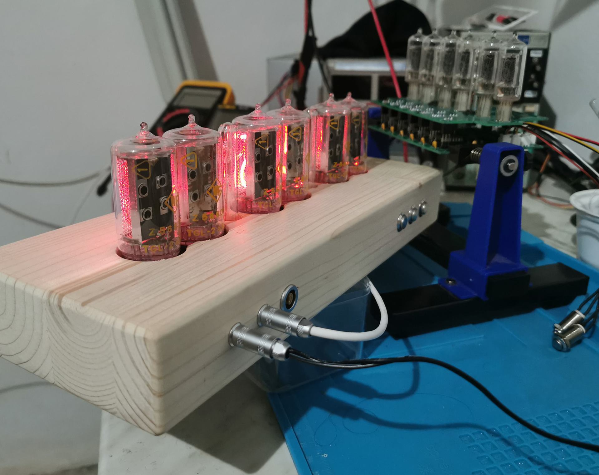

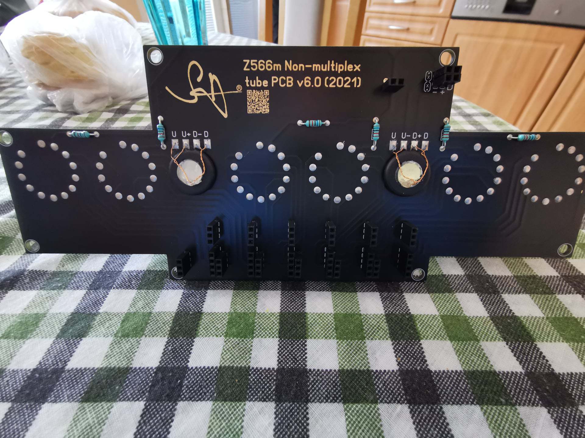

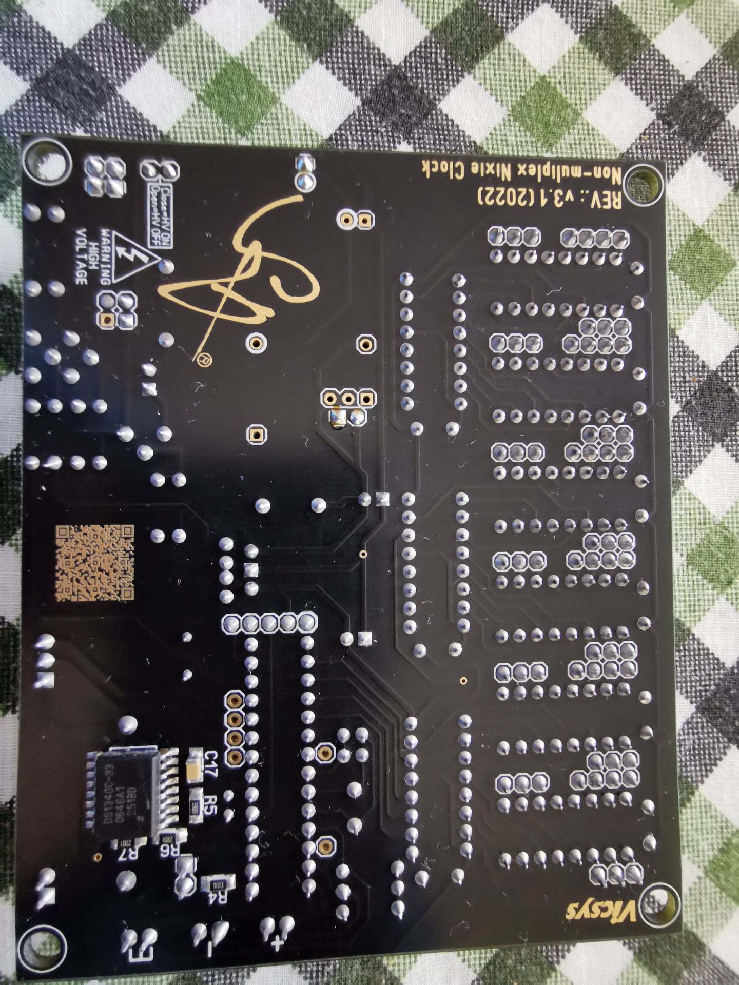

Szeretném megmutatni a nixie órám. Mondhatni teljesen kész végre, a házra kell már csak valami szín Remélem tetszik nektek is.
(#) Gafly válasza yodee hozzászólására (») Márc 24, 2022 /
Ez az "egybe fa tok" valami gyönyörűség lett.
Bárcsak képes lennék én is hasonlót csinálni.
(#) yodee válasza Gafly hozzászólására (») Márc 24, 2022 /
A doboz solidworks-be készült, és cncvel lett marva
