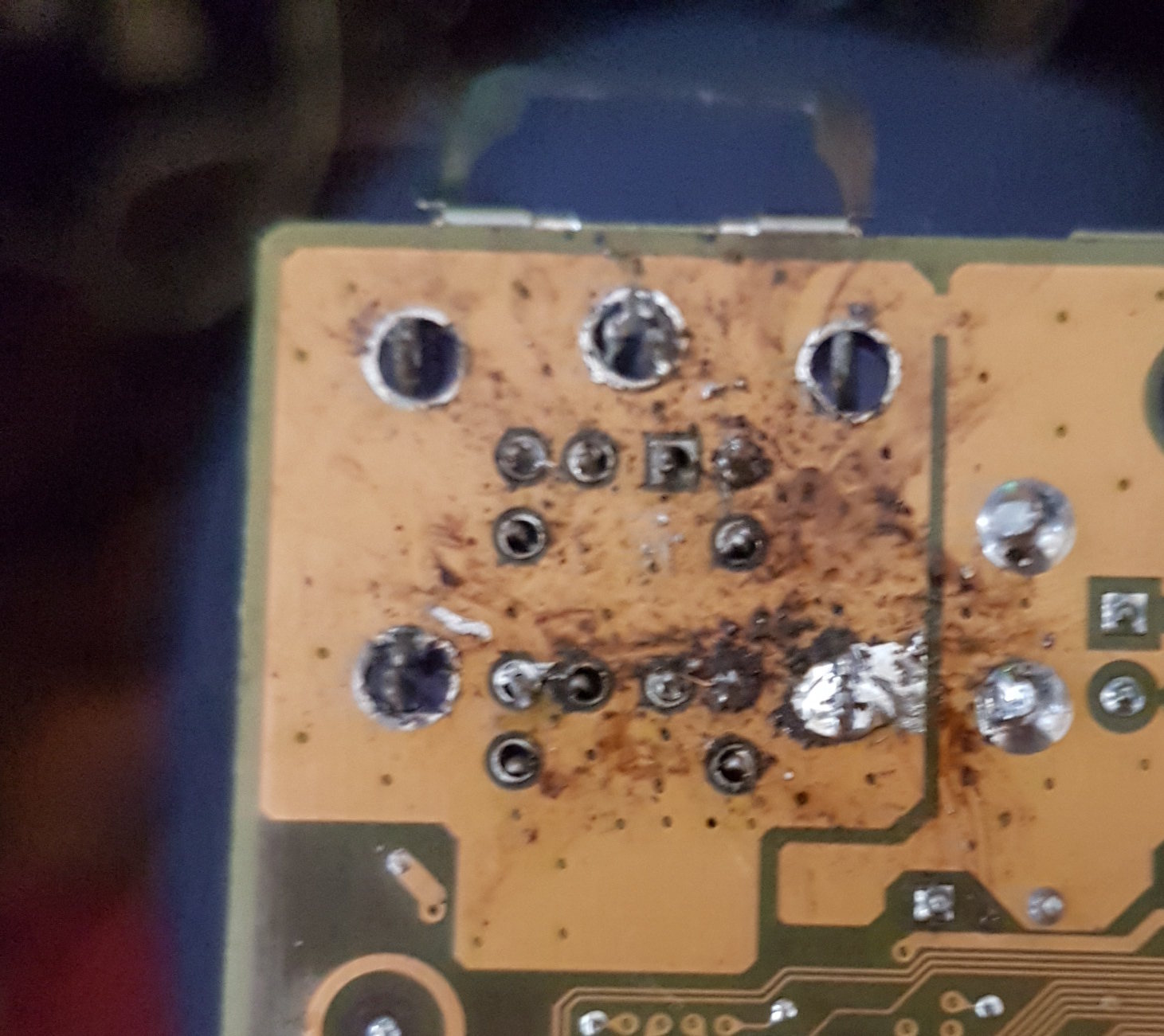

(#) Udvari Zsombor válasza Régi motoros hozzászólására (») Márc 29, 2022 /
Látsszik, hogy korábban már próbálkoztam kiszedni a donor alkatrészt... ...de még mindig maradt vissza ón, amit nem sikerült leszednem.
(#) Suba53 válasza Udvari Zsombor hozzászólására (») Márc 29, 2022 /
Ez a donor a jó csatlakozóval, vagy a jó alaplap a rossz csatlakozóval?
Szerintem Régi motoros módszerét fontold meg. A rossz alaplapból vágd ki azt a panel darabkát, amin a csatlakozó ül. Aztán szépen kis darabonként csipegesd addig, amíg elég kicsi nem lesz, hogy ne vigye el a hőt. A jó alaplapról meg csipegesd le a rossz csatlakozót úgy hogy a panel ne sérüljön.
Aztán a panelben lévő lábakat, amiket már nem tart egyben a csatlakozó háza, egyenként kiforraszthatod. A furatokból meg ónszippantóval, vagy ónszívó harisnyával kiszeded az ónt.
Mindkét módszernél sokat segít, ha az ólommentes forraszt átforrasztod ólmos ónnal. Azután az ónszippantó is, és a harisnya is jobban boldogul.

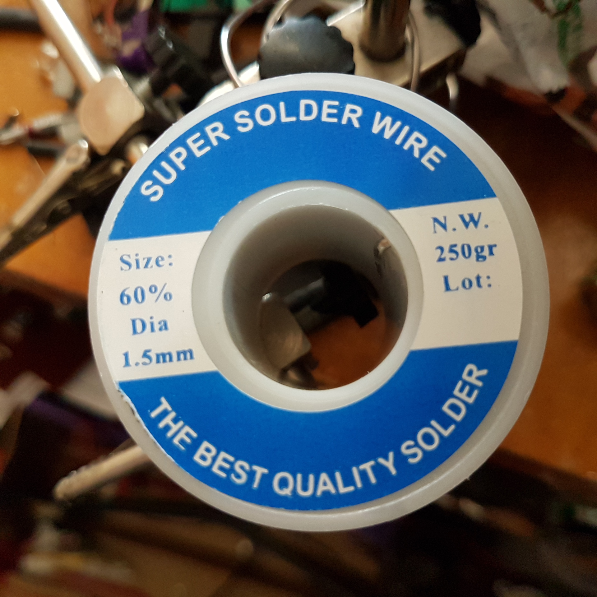

(#) Udvari Zsombor válasza Suba53 hozzászólására (») Márc 29, 2022 /
Ez természetesen a donor alaplap a jó csatlakozóval, amíg nincs meg a biztonságos technika, addig semmiképpen se esek neki a javítandó "páciensnek".
„Mindkét módszernél sokat segít, ha az ólommentes forraszt átforrasztod ólmos ónnal. Azután az ónszippantó is, és a harisnya is jobban boldogul.”
Csak ilyenem van: lásd a képet. ↓
(#) nedudgi válasza Udvari Zsombor hozzászólására (») Márc 29, 2022 /
Ez a jó ólmos forrasztóón.
