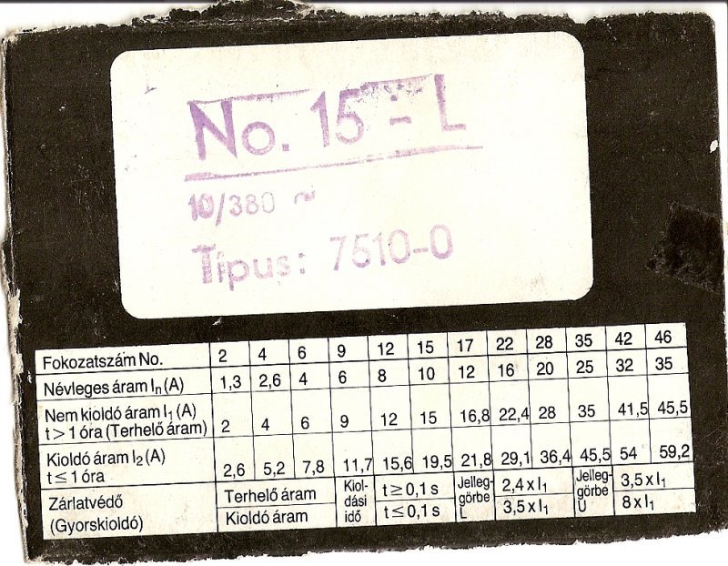

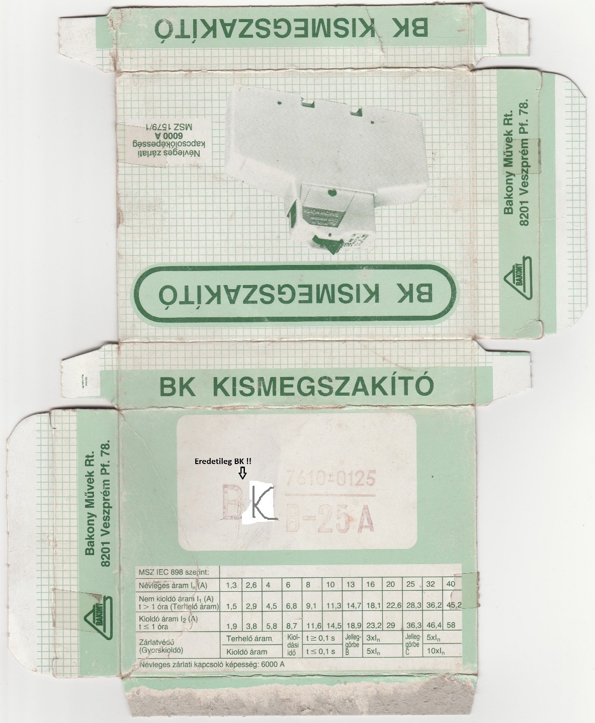

Ezek gyárilag ilyenek, nem hiba. Lásd a csatolt képeket az eredeti dobozukról. Nézd csak a BS10-es adatait!! A BS típusokat úgynevezett fokozatváltósnak mondták. ( A BK-sok nem tudtak ennyivel többet) Nem tudom van-e köze a mostani B és C jelleggörbéhez? Erre felénk (Eon) ha cserélik őket, sokszor egyel nagyobbat tesznek fel helyette, minden külön kérelem nélkül. Itt nálunk a lépcsőházban a BS 16-os helyett simán felrakták a 20A-osat. (mondjuk szerintem veszélyes, mert a lakásokba be sem néztek, hogy van-e, ill. mekkora a kismegszakító a lakáselosztókban?)
(#) lukacsp válasza Tomi111 hozzászólására (») Márc 26, 2022 /
Köszönöm, akkor újra fogom tesztelni már csak a kíváncsiság miatt is. Nagyon sok idő telt el, teljesen érthető az eltérő specifikáció.
Ezek szerint ez kb. a mai 13A-es névleges értékűnek felel meg túlterhelési kioldásra.
Zárlati kioldója nagyjából a kevéssé közismert "Z" karakterisztika körül van.
Ha jól működik akkor teljesen korrekt egy 1,5 mm2 M-Cu védelmére.
A BK-sok a mostani szabvány akkori kiadása (1991) szerintiek, a mostani jelleggörbe előírásokkal. Legfeljebb a technológiai fegyelem hiányzott még a gyártásban.
Ez szerintem nem így volt.
Bármelyik szakértő azt mondaná a bíróságon, hogy a szolgáltatói kismegszakítónak nem feladata a mért hálózat védelme.

(#) lukacsp válasza lukacsp hozzászólására (») Márc 31, 2022 / 1
Ellenőriztem őket 20A terhelőárammal. A leglassabb ~10 perc alatt lement, így a gyári specifikációját meglepő módon most is tudja.

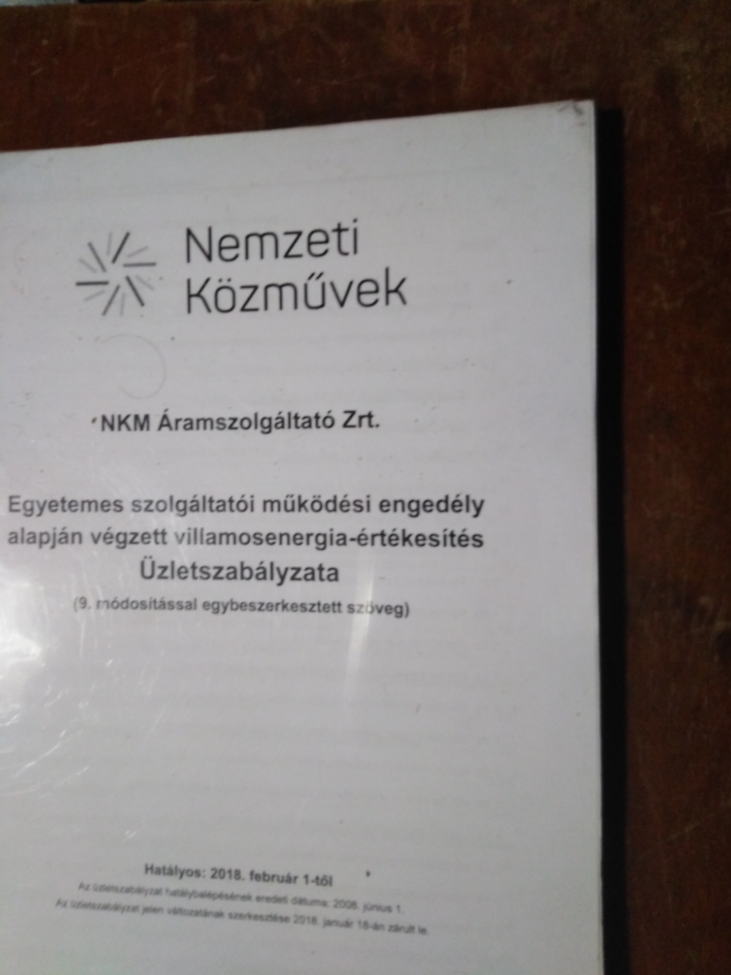

(#) gyuszo válasza Atis57 hozzászólására (») Ápr 3, 2022 /
Erre gondolsz. Igaz, ez 2018 as.
(#) Atis57 válasza gyuszo hozzászólására (») Ápr 3, 2022 /
Igen ---bár a másik 2021 Áprilisi.
Abban taglalják , hogy nappali A tarifa X amper,
Akkor kedvezményesen is X amper.
De csak egyféle vagy a H ( hőszivattyú )vagy a B (éjszakai )
