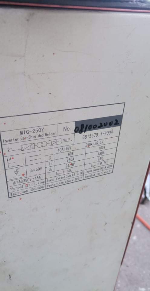

A képen látható hegesztőről nincs véletlen valakinek kapcsolási rajza? Annyira működik,hogy a huzalt tolja, a kijelzők működnek, de elvesztette a szikráztatási képességét. Van benne egy IGBT panel, de ebben 2 féle IGBT van. 2db 1200v/40A-K40T1202 és 2db 600v/30A-K30N60HS jelzésű. Ezekből a K40T1202 valószínűleg tönkre ment, a teszter legalábbis azt mutatja. Igazából az érdekelne,hogy milyen IGBT-k valók bele, mert már egyszer szerintem buherálta valaki, ahogy a forrasztásokból elnézem.

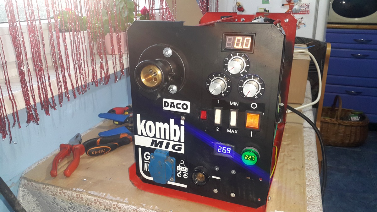

Nagyon pici segítségget szeretnék kérni tőletek. Vagyis inkább véleményt. Talán még emlékeztek a képen szereplő kis hobby hegesztőmre. Alakítgatom saját örömömre. Ugye, tettem bele két kondit is, a hegesztő áram stabilizálása céljából, amiket hegesztés végén mielőbb ki kellene sütni. Erre a mágneskapcsoló záró érintkezőit használom majd. Mármint, amikor elenged, akkor fogja összezárni. De ezt nem nektek kell elmagyarázni, hisz pár éve ti mondtátok el nekem, hogy ez így kell hogy működjön. A dilemmám, a következő: 100W 1-2 ohm-os ellenállás volt akkor az eredeti javaslat. Pár hegesztésig működött is, csak tönkrement az ellenállás. Most újragondolva az egész gépet, szeretnék olyan ellenállást betenni, ami bírja majd. Számolgattam és arra jutottam, hogy nem igazán volt esélye a 100W-os 2 ohmos ellenállásnak, mert a kondenzátorok a hegesztő feszültséget felvitték 4-es fokozaton 46 volt körüli értékre. 46voltról kisütve a kört, 2 ohm-al az 23 ampert jelent. 23 amper pedig 46 Volton 1000Watt. Tehát, 10-szer annyi volt az ellenálláson átfolyó teljesítmény, ami az eredeti értéke. A feszültséget mérsékelni elvileg tudom, mert a két db kondiból mondjuk az egyiket lekötöm. De szerintem akkor is kevés lehet majd a 100 Wattos ellenállás. Vagy rosszul gondolom? Hozzáteszem, szeretném inkább rajta hagyni mindkét kondit. Viszont, a kondikat jó lenne mielőbb kisütni úgy, hogy tönkre se menjen az ellenállás. Ha 4ohm 200wattos ellenállásokat veszek bele 2db-ot, akkor még mindig csak 400Watt. Ez szerintem élettartam szempontjából max. azt jelentené, hogy nem néhány varrat elkészítése után menne tönkre az ellenállás, hanem mondjuk bírná egy órán át. Ha nem szakaszosan használnám, hanem rendes varratokkal dolgoznék. Létezik 500W-os ellenállás is, amiből ugyanúgy akár 2db-ot is tehetnék, de igen messze vagyok attól az értéktől, amit pár éve javasoltak nálam hozzáértőbb fórumozó társak. Kérdésem a következő: Mit gondolok rosszul? Vagy csak a trafóm feszültsége túl nagy ahhoz, hogy 2db kondival büntetlenül megússzam? Lehet hogy mivel ez a gép egy kis egyszerű gép volt eredetileg, eleve úgy tekerték, hogy kondi nélkül is hozza azt a feszültséget amit kell és így kondikkal eleve feljebb leszek feszültségben? Nem kérdezek többet, mert gondolom, már így is üljek le 1-es. De ennek a gépnek el kell készülnie, mert akarom. Mielőtt bárki is elkezdene válaszolni a feltett kérdéseimre, meg szeretnélek kérni titeket, hogy senki ne jöjjön azzal, hogy 100-ért már tökéletes CO gépet lehet kapni. Nem érdekel. Én ezt a hegesztőt buhernyákolom már évek óta és élvezem. Tisztelettem megköszönöm ha valaki segít! A hozzászólás módosítva: Ápr 18, 2022
Itt igazán nem wattokkal kellene számolni, hanem az energiával (1/2CxU2), amit a kondenzátorok tárolnak.
Minél nagyobb a kondenzátor kapacitása, annál több energiát tárol. Minél nagyob feszültségre töltöd fel, négyzetesen annál több energiát tárol. Minél gyakrabban sütöd ki, annál több hőmennyiséget kell eltüntetned. Ennek az átlagának kellene jóval kevesebbnek lenni, mint az ellenállás terhelhetősége. Ha nagyobb ellenállású ellenállást használsz, akkor ugyan lassabban sül ki a kondenzátor, de kevésbé melegszik az ellenállás. Természetesen az ellenállást hűteni kell, csak úgy érvényes a terhelhetőség... Tehát mekkora a kondenzátor, és milyen gyakran sütögeted ki?
A kondenzátor kapacitását majd megnézem. Nem emlékszem fejből. Akkorát vettem, amekkorát szoktak tenni a gyári CO hegesztőkbe.
Használati módtól függ majd h hányszor sütöm ki. Ha vastag anyagot hegesztek, akkor egy vagy két csípést csinálok, majd megvarrom. De ha egy 100x200mm-es lemezt hegesztek mondjuk kocsin egy lyukas foltra, akkor 10cm-re juthat kb. 20 kicsi pont. Azt ha körbe pöttyögetem, lesz 100db is. Tehát percekig folyamatosan kell kisülnie pár mp-enként.
Semmi szükség arra,hogy 1-2 ohm legyen az ellenállás, lehet az akár 22 vagy 33, de akár 47 ohm is. Ha pontozó hegesztést csinálsz, jobb is ha nem sül ki azonnal a kondi, tartósabb szünetnél pedig lesz ideje kisülni, emellett a kontaktor nyitóérintkezőjét se terheli túl. A régi 1fázisú gépekben 47 ohm 16 W-os ellenállás addig szokta bírni amíg a lába el nem tört, de sosem égett el.
