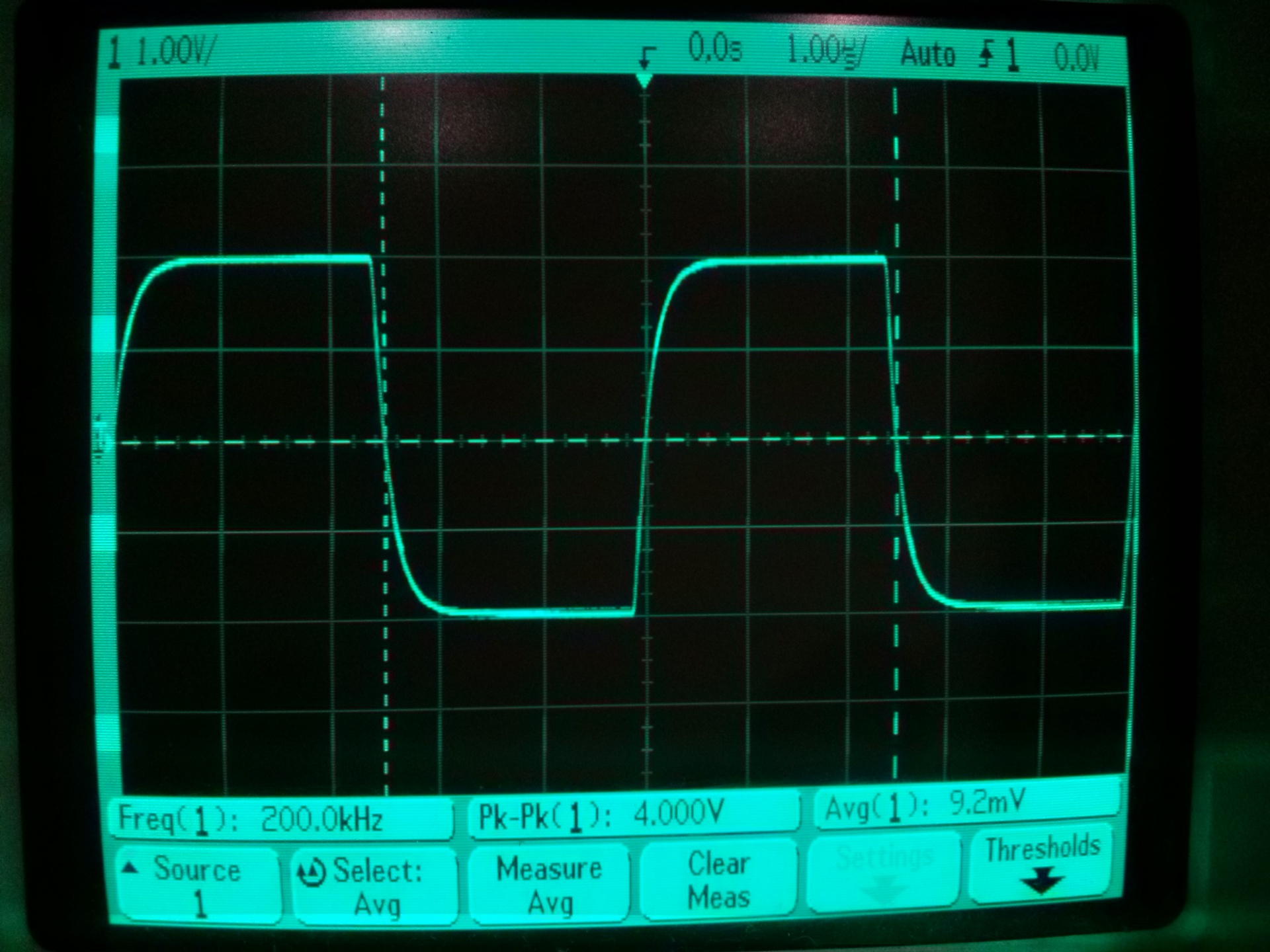

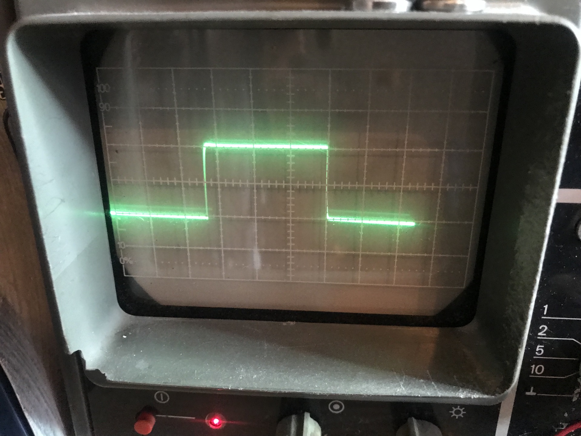

Néhány hete készítettem, mérve, meghallgatva is jól teljesít. Eddig próbált felvezetős korrektorom lealázza. Négyszög 50Hz, 1kHz, 20kHz 4mV bemeneti szintre, 750mV kimeneti eff. feszültség, kimenete jol terhelhető. A hozzászólás módosítva: Ápr 9, 2022
Nagyon szép, nem csak a jelalakok, de a kivitel is. Gratulálok!
Anti RIAA beillesztésével mindig végig mérem, jól megmutatja az átvitelét és a korrekciós tagok pontosságát. Mindenikinek javaslom ezt a mérési módot… Ha túlövést, vagy tetőesést tapasztalok meg sem hallgatom, már tudom hangja sem lesz jó. Elnézést, négyszöges mérések sorrendje megkeveredett, de értök be tudják azonosítani igy is. A hozzászólás módosítva: Ápr 9, 2022
Tényleg szép. Gratulálok! Annak ellenére, hogy idegenkedem a csövektől mindig is tetszettek a munkáid.
A félvezetősömnek nincs ilyen jó mély átvitele. Szándékosan. |
