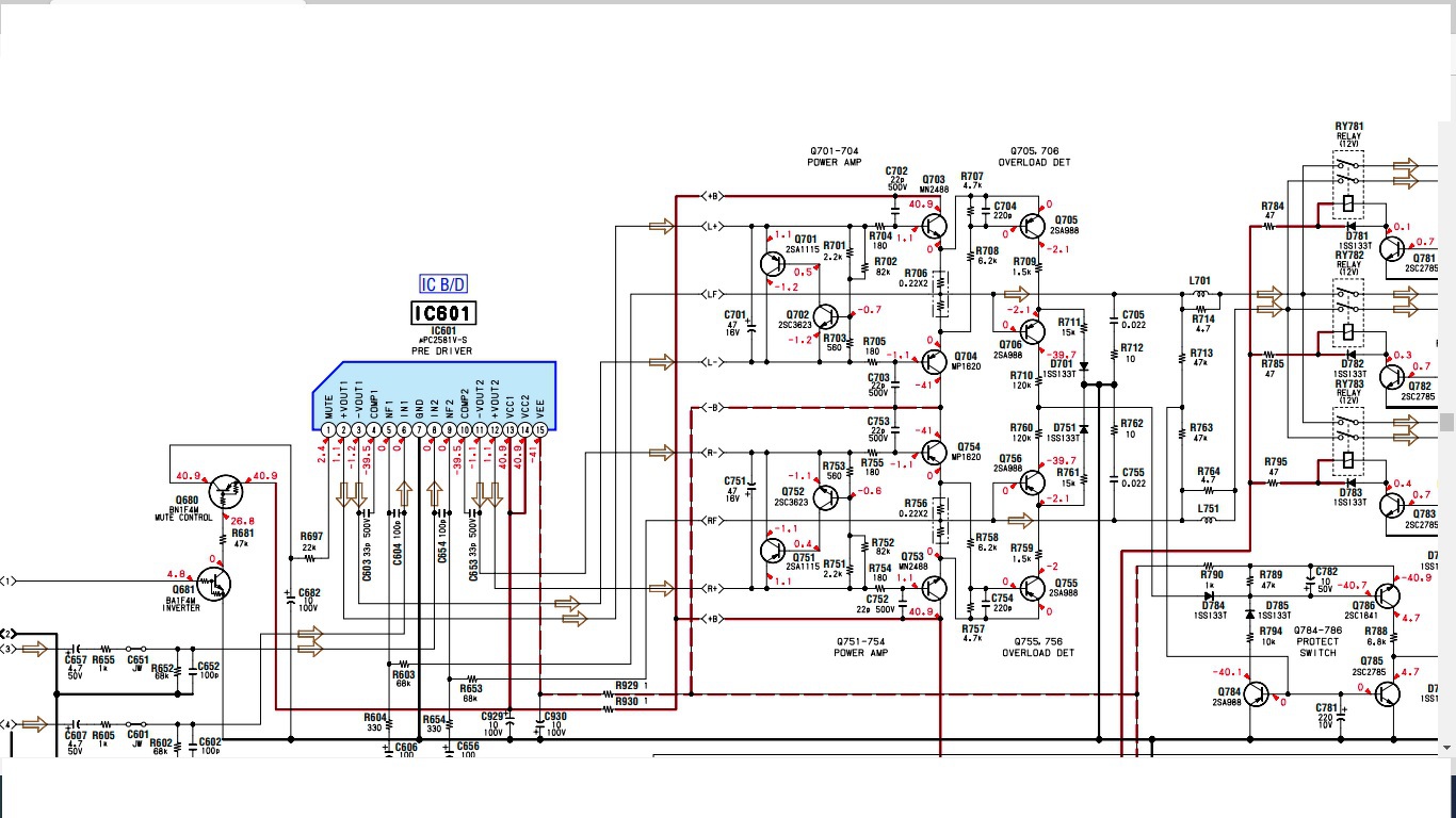

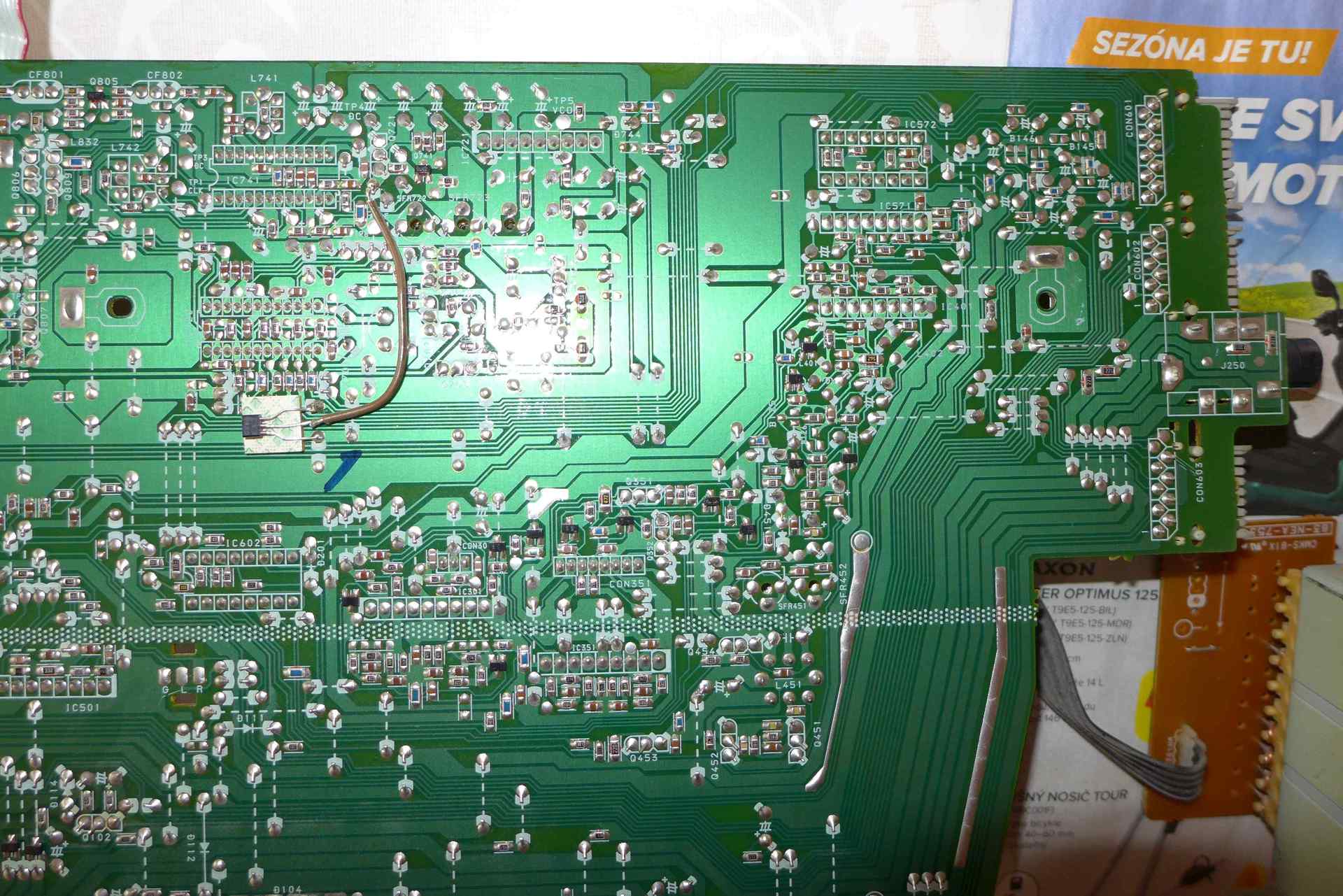

Lenne egy sony str-de 185-ös masina.
Tünet: bekapcsol majd kicsivel később kattanik a relé. Semmi protect vagy hasonló infót nem ír ki. Minden gombnyomásra (kivéve a mute) megfelelően reagál. Csupán hang nem jön ki belőle. Próbálkoztam eddig a factory resettel de semmi, továbbá találtam egy szakadt ellenállatot ami miatt az előfok egy kisé megbillenhetett (41V helyett 58-at kapott). A végtranyók jók. A mute gomb nyomkodására nem kattannak a relék. Van egy uPC2581V előfok benne ami szerintem nem ok. A bemenetén még ott a jel de ki már nem jön belőle. Vam egy "AC mute" nevü lába amit nem ismerek de a vezérlő IC-vel van összeköttetésben. Szerintetek meg lehet kerülni ezt az előfokot egy teszt erejéig. Továbbá hogyan tudom megkerülni az ic mutingolását (ugyanis erre gyanakszom)? Az UPC2581V lábait mérve eltérnek az SM szerinti értékektől pár esetben. Esetleg ha valakinek lapul a fiókban ez a delikvens kérem jelezze felém!
(#) reloop válasza samtron77 hozzászólására (») Ápr 16, 2022 / 1
Az uPC2581 állapotát a ±VOUT lábak feszültségéből tudod megállapítani. Inkább Q701, 751 kollektor és emitter lábain mérnék, mintsem a driver IC lábai között kotorászva.
Az uPC jó forrón üzemel, jellemzően a környezetében található elkók pusztulnak.
(#) samtron77 válasza reloop hozzászólására (») Ápr 17, 2022 /
Köszönöm a választ!
Mértem ezeket a tranyókat 30/50mV-okat ad mindkét oldalon. Szerinted ha kikötöm az ac pontját az uPC-nek lehet abból füstjel? Vagy nagyobb feszültségjelre inaktiválódik a mute funkció? Nem vagyok jártas ezekben a kérdésekben.

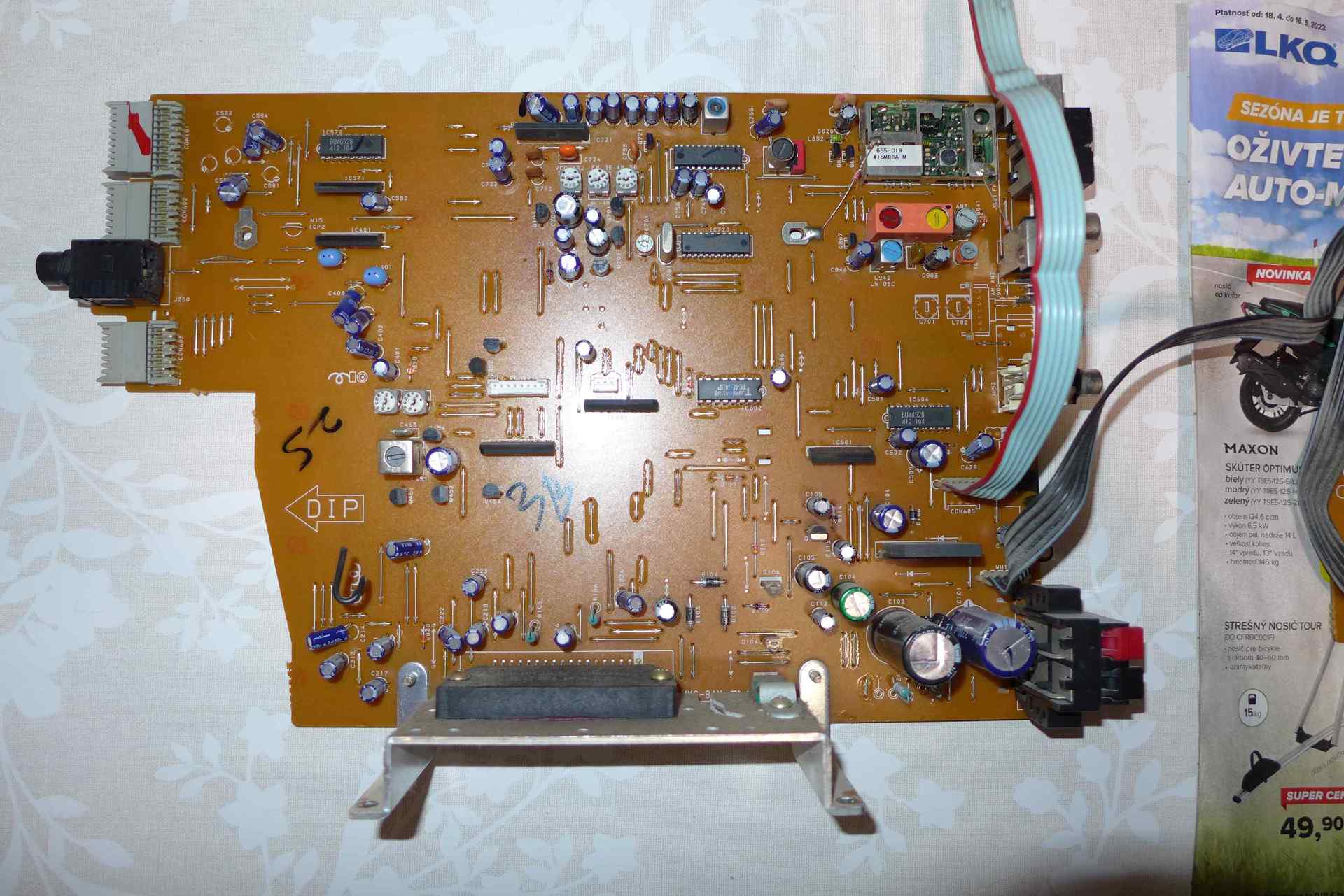

(#) sad_Vamp hozzászólása Ápr 17, 2022 /

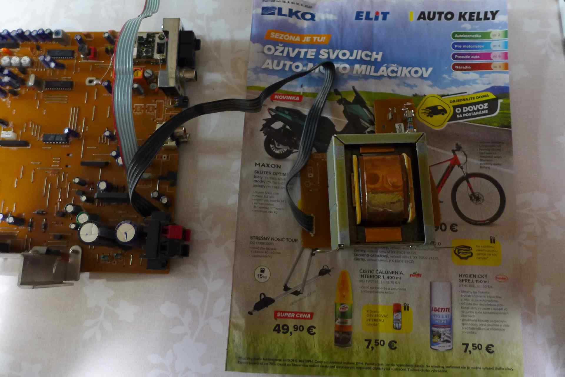

Srácok, van egy öreg hifi amit kaptam stk4122ii - alapú erősítő van benne. Aiwa márkájú kb 87ből. A rádión és az AUX-on kívül semmi nem működik. Viszont rákötöttem telefont szépen szól. Gondoltam megmenteném a hangfalakat a végfok részét. Van arra esély, hogy a MainBoard-ot el lehet úgy vágni, hogy végfok a hangfal csatlakozókkal továbbra is működjön?
(#) reloop válasza samtron77 hozzászólására (») Ápr 17, 2022 /
Ez némított állapotnak felel meg. Ami a hátterében állhat: tényleg némításban van, az 1-es mute lábon 0,5 V-nál kisebb feszültség mérhető testhez képest.
Ha pár voltos pozitív feszültség mérhető a mute bemeneten, akkor vagy hiányzik a táp 13-14, 15 lábak, vagy hibás az IC.
Az "ac" pont alatt mit értesz? Amúgy semminek a kikötését nem javaslom, míg egyszerű méréssel tudunk haladni.

Az uPC lábain:
1-2,4V
2-56mV
3-56mV
4-23mV
5-0V
6-1mV
7-0V
8-0,6mV
9-0V
10-26mV
11-35mV
12-57mV
13-41,5V
14-41,5V
15--41V
Jelen állás szerint. Az R681 47Kohmos ellenállás volt szakadt és a Q681-es bázisa megy az AC MUTE pontra a vezérlő IC-n. Ezen a bázison megvan a 4,8V.
A 4 és 10 COMP lábakon csak 1,5 V-tal lehet pozitívabb a feszültség a negatív tápnál. Az IC belső áramköre ezek szerint nem kapja meg a negatív tápot. Kevés ónnal újrafuttatnám a 15-ös láb forrpontját.
Ezt Korábban már megtettem. Kivettem az egész IC-t így Újra ónoztam. Lehet belső szakadás A magas hőingások miatt? Esetleg teszt jelleggel próbáljam neg melegíteni az uPC-t?
A hozzászólás módosítva: Ápr 17, 2022
(#) reloop válasza samtron77 hozzászólására (») Ápr 17, 2022 / 1
A Sony nem hűti az uPC2581-eket, pedig igény az volna rá A sajátomban is rövid használat után elszíneződött a NYÁK az IC körül. Ventilátort kapott, mert más is melegebb volt mint szeretném.
Ha túl vagy a melegítésen, akkor sajnos a cserénél nincs jobb ötletem.
(#) vision61 válasza sad_Vamp hozzászólására (») Ápr 17, 2022 /
Gondolom azért szeretnéd szétvágni, mert kisebb dobozba építenéd be.
Nem ismerjük a konkrét típust, de ki lehet belőle "faragni" a végfokot, hogy továbbra is működjön. Viszont így nagy valószínűséggel nem lesz hangerő, hangszín állítási lehetőség, ami ha szükséges, megépíthető egy külön panelen is.
OK. Köszönöm az eddigi segítségeket. Azt elfelejtettem leírni, hogy korábban a 13-14-es lábakon 58V-ot mértem az ellenállás cseréjéig utánna beállt a 41V. Továbbá jelenség még a pozitív oldalon a pufferkondiban napokig megmarad a 40V körüli érték míg a negativról percek alatt kisül. (vagy fordítva fejjel lefele van a boncasztalon....) . Amúgy Alin már utána néztem meg is rendelem! Továbbá eszetlenség lenne felrakni a nagy bordára ezt az IC-t? persze a jelvezetékeket valami jó kis árnyékolt vezetékkel vezetni!
(#) samtron77 hozzászólása Ápr 17, 2022 /
Meglangyítottam. Semmi reakció. Néma levente.
Az uPC hibája miatt nincs nyugalmi árama az erősítőnek, ezért sül ki lassan a kondenzátor. A készülék blokkdiagramján látok egy 24 V-os feszültségszabályzót a negatív tápoldalon, az terheli.
Az IC-t nagyon kockázatos pórázra kötnöd, a parazita induktivitás és kapacitás a gerjedés melegágya. Viszont bőven hely felfelé egy 10-20 cm2-es alunak, ami felezi-harmadolja az üzemi hőmérsékletet.
(#) sad_Vamp válasza Gafly hozzászólására (») Ápr 18, 2022 /
mert BATÁR NAGY (így nagybetűvel)! Ebben a formában biztos nem fog használatba kerülni. Épp elég elhelyezni 2 hangfalat, nem még hozzá ezt a monstrumot, amiből számomra csak az AUX rész a hasznos (igazából a TV-re kötném szerintem) a több pedig nem is működik.
(#) sad_Vamp válasza vision61 hozzászólására (») Ápr 18, 2022 /
Pontosan, ez lenne a cél. Az előfok lehetne valami totál minimál akármi, azt igazából szerintem esetleg valami DIY kittel megoldom. Amúgy néztem Aliexpressen ilyen mini digitális erősítőket de kitudja hogy szól és azért annyira nem olcsók, hogy csak úgy bevállaljam. Ráadásul többnyire azok is meg vannak tűzdelve egy csomó fölösleges funkcióval.
