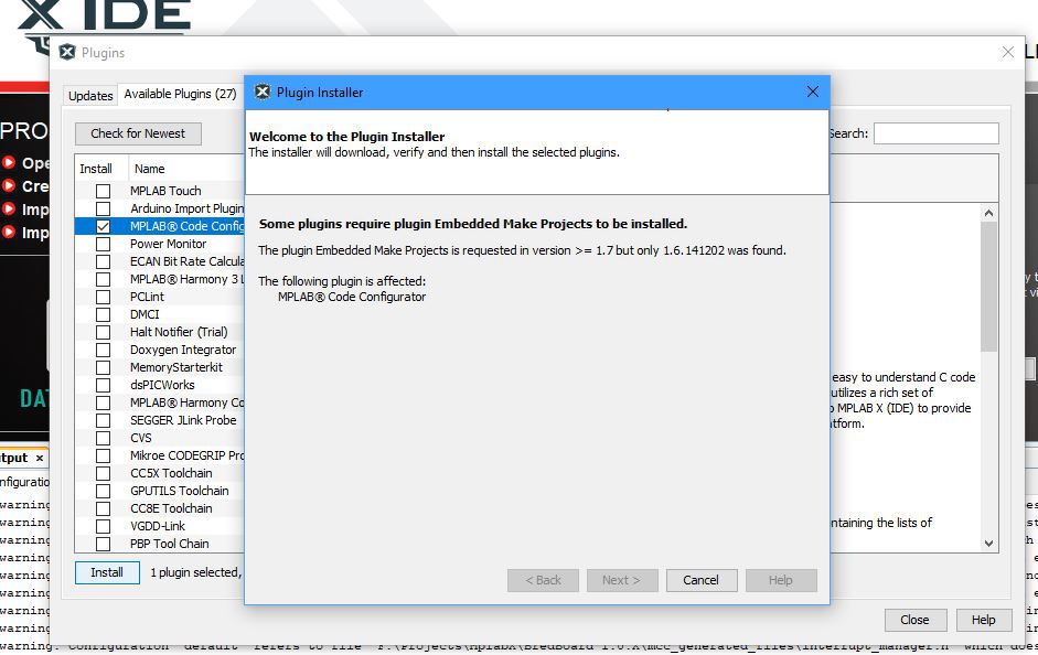

Egy év kihagyás után ismét elövettem az MPLABX-et. Meglepetésemre "eltünt" a kódkonfigurátor.
Gondoltam sebaj, telepítem újra.
De nem. ezt a hibát dobja, és nem értem miről hablatyól. Mi hiányzik neki???
(#) Udvari Zsombor válasza whalaky hozzászólására (») Dec 6, 2021 1 / 2
Talán frissítsd az "Embedded Make Projects" nevű valamit...
(#) whalaky válasza Udvari Zsombor hozzászólására (») Dec 6, 2021 2 /
Értem... Ezzel tányleg sokat segítettél.... Kár volt!
(#) pipi válasza whalaky hozzászólására (») Dec 6, 2021 /
Nem világos miért fújsz, fordítsd le gugli fordítóval az üzenetet, pont azt fogja mondani.
(#) bbb válasza whalaky hozzászólására (») Dec 6, 2021 /
Azt írja egész pontosan, hogy az "Embedded Make Projects" plugin 1.7, vagy újabb verziója kell neki, nálad meg csak az 1.6.141202 verzió van belőle feltelepítve. Frissítsd a plugint és engedni fogja a másikat is.
Először vedd ki a pipát a code configurator elől, majd ott a check newest gomb, gondolom, ha azt megnyomod fel fogja frissíteni neked és már próbálhatod is újra a code configuratort telepíteni.
(#) whalaky válasza bbb hozzászólására (») Dec 6, 2021 /
Köszi, de erre rájöttem magamtól is, csak hogy "Embeddedd Make Project" a világon sincs....
Egyébként itt kezdődött a bajom. A frissítéssel.
32 bites programom van amit már nem támogatnak, de azért a plugineket frissíti ha akarom ha nem, ez nem kívánságműsor. Persze illene hogy mielött letölti és aktiválja átfuttathatna egy ellenőrzést, de ez már extra elképzelés.
Lassan a microchip is ugyan az mint a microfos. Majd ők tudják hogy mi kell nekem, és önkényesen telepítik ha a meglévő projectek bele is döglenek.
Amúgy jó helyen jársz, időkzben sikerült megodani.
A bibi az volt, hogy az MCC plugin 5 másiktól függ,amit nem frissített (talán a 32 bites miatt), és ott van az "Emeded izé" amről nem is derűl ki hogy van.... Nyilván belső használatra szánták.
Írják is hogy előfordúlhat hogy szétbarmolja a frissítés a régebbi projecteket, csak már későn
találtam rá egy fórumon.
Pipi: érted már hogy 48 óra után miért "fújok"? Hát azért mert útálom ha csont hülyének néznek.

(#) whalaky válasza gyoran hozzászólására (») Jan 19, 2022 /
Megértelek. Én most telepítettem újra az mplab-x et (5.35 mert a gépemnem tudja a 64 bitest kezelni) és most ott tartok hogy az MMC-t se lehet feltelepíteni, mert
"Some plugins require plugin Embedded Make Projects to be installed.
The plugin Embedded Make Projects is requested in version >= 1.7 but only 1.6.141202 was found."
Csak azt az apróságot felejti el tudatni velem hogy melyik pluginnal van baja a lelkemnek. Mások is a microchip forumom már szóvvá tették a dolgot hogy nem túl informatív hibajelzései vanak. Ha pedig itt kérdeztem meg megkaptam hogymiért fújok....
Már kérdezni sem merek....

Ok. Akkor beszéljünk a te stílusodról is. Nekilátsz itt szidalmazni mindenkit, de amikor megmondják neked, hogy mi a probléma, akkor megsértődsz mert "kioktatnak". Olyan szavakat használsz, amiket itt a fórumon igazán nem kellene. Mindezek után félinformációkat írsz, hiszen egyszer azt mondod kész van, megtaláltad, majd mélyen hallgatsz róla, hogy ja letörölted és mégis újra kellene megkeresni...
Szóval inkább máshol éld ki a hisztidet és amikor megkapod a tényleges információt, akkor inkább értelmezd a leírtakat. Leírtam, hogyan értelmezd a hibaüzenetet, ezek szerint ez nem jutott el hozzád, ezért leírom megint.
Mondat közben kezdi nagybetűvel a plugin nevét, innen lehet tudni mit keres. Nem rakják idézőjelek közé, nem emelik ki vastaggal, se dőlt betűvel.
Ha pedig ténylegesen rákeresel a plugin nevére, akkor kapásból az első google találat szól erről a hibáról: microchip fórum.
Ott találsz is megoldást:
1) rakd fel az 5.5-ös verziót
2) ha ezt nem akarod, akkor használd a régebbi MCC verziót, amit az archívumból le tudsz tölteni és kézzel telepíteni: MCC
S persze az MCC régi verzióra visszaállásról is van írás: MCC downgrade
