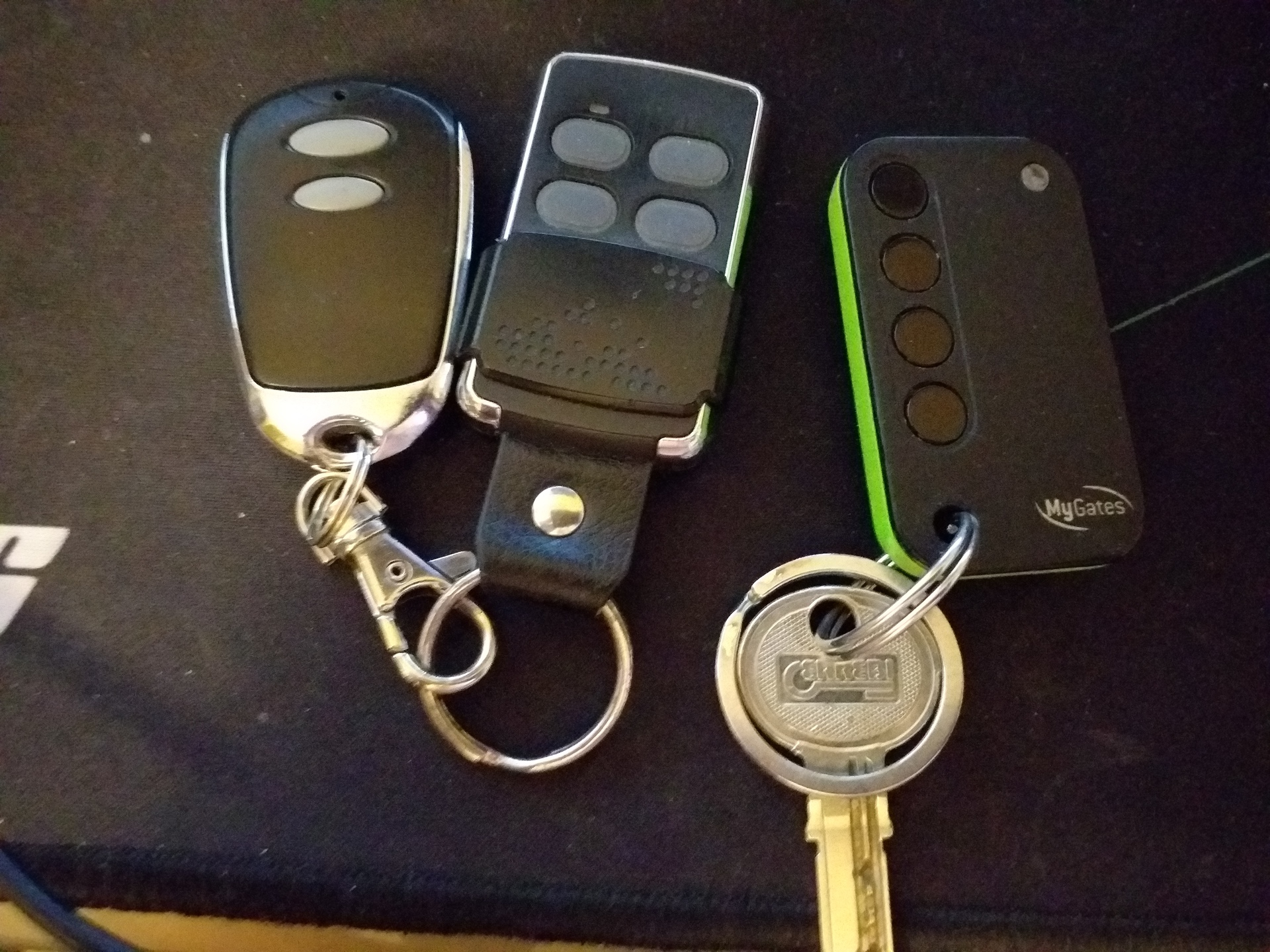

(#) increduluszoltan válasza uniman hozzászólására (») Márc 21, 2022 /
Köszönöm a segítséget,de ha nyitná a kiskaput,akkor nem itt keresgélnék!
Van két különböző kapu:garázs/Exitec/ és kétszárnyú/Proteco/,ezek mennek rendesen az univerzálisról,és szeretném a kiskapu funkciót is bekapcsoltatni..Elektronikát cserélni kellett,és akkor valamiért elmaradt a kiskapu funkció feltanítása...úgy tudom,újra kell programozni a Twist 230/
Remélem sikerült leírnom jól,mi a gondom...a saját kapunyitója megvan mindkét motornak,és arról lett az univerzális feltanítva....
(#) uniman válasza increduluszoltan hozzászólására (») Márc 21, 2022 /
A "kiskaput" csak úgy megemlítettem! De, ha már Exitec...annak is a Exitec F-600-as kétszárnyú kapunyitója is így működik: Elég csak az első gombot rátanítani a vezérlőre, a másik gomb vezérli az egyik szárny
részleges nyitását (kiskapu).
Sajnos nem igazán értelek...eddig "Angie"-t emlegetted, de a fotódon nem látom. A MyGates távirányítót (ez lenne az univerzális?) felismerem ugyan, de elég fura a színe: Bővebben: Link
A jobboldali Exitec-et is ismerem...
(#) increduluszoltan válasza uniman hozzászólására (») Márc 22, 2022 /
Próbát tettünk a Protecoval is..azért emlegettem Angit.. az univerzális a mygate...de a problémám változatlanul az,hogy a 3 funkciót,két kapuét,egy megbízható távirányítón,amit könnyű kezelni... a kiskapu funkciónál megállt a tudományom..
(#) uniman válasza increduluszoltan hozzászólására (») Márc 22, 2022 / 1

(#) edelwolf hozzászólása Márc 30, 2022 /
Sziasztok! Moteck kapu távirányítójához keresnék burkolatot, mert az enyém már elég rossz állapotban van. Tud esetleg ilyet valaki?
(#) SzilCsong válasza edelwolf hozzászólására (») Márc 30, 2022 /
Nekem az a meglátásom, hogy általába a burkolat a legnagyobb kincs, ha csak az általam használt távirányítókat nézem, akkor ezen múlik, hogy újként el tudom-e passzolni.
Tehát nem valószínű, hogy bárki odaad egy burkolatot, hogy a nyakán maradjon a bele.
De egyébként ahogy elnézem, nincs ez rossz állapotba, egy kis hideg zsíroldós áttakarítás csodákra képes.
(#) edelwolf válasza SzilCsong hozzászólására (») Márc 30, 2022 /
Ez a kép csak illusztráció, az enyém rosszabb állapotú. Valamelyik kínai áruházban már találtam hasonlót, csak az sajnos 2 gombos, hátha valaki tud valahol ilyet.

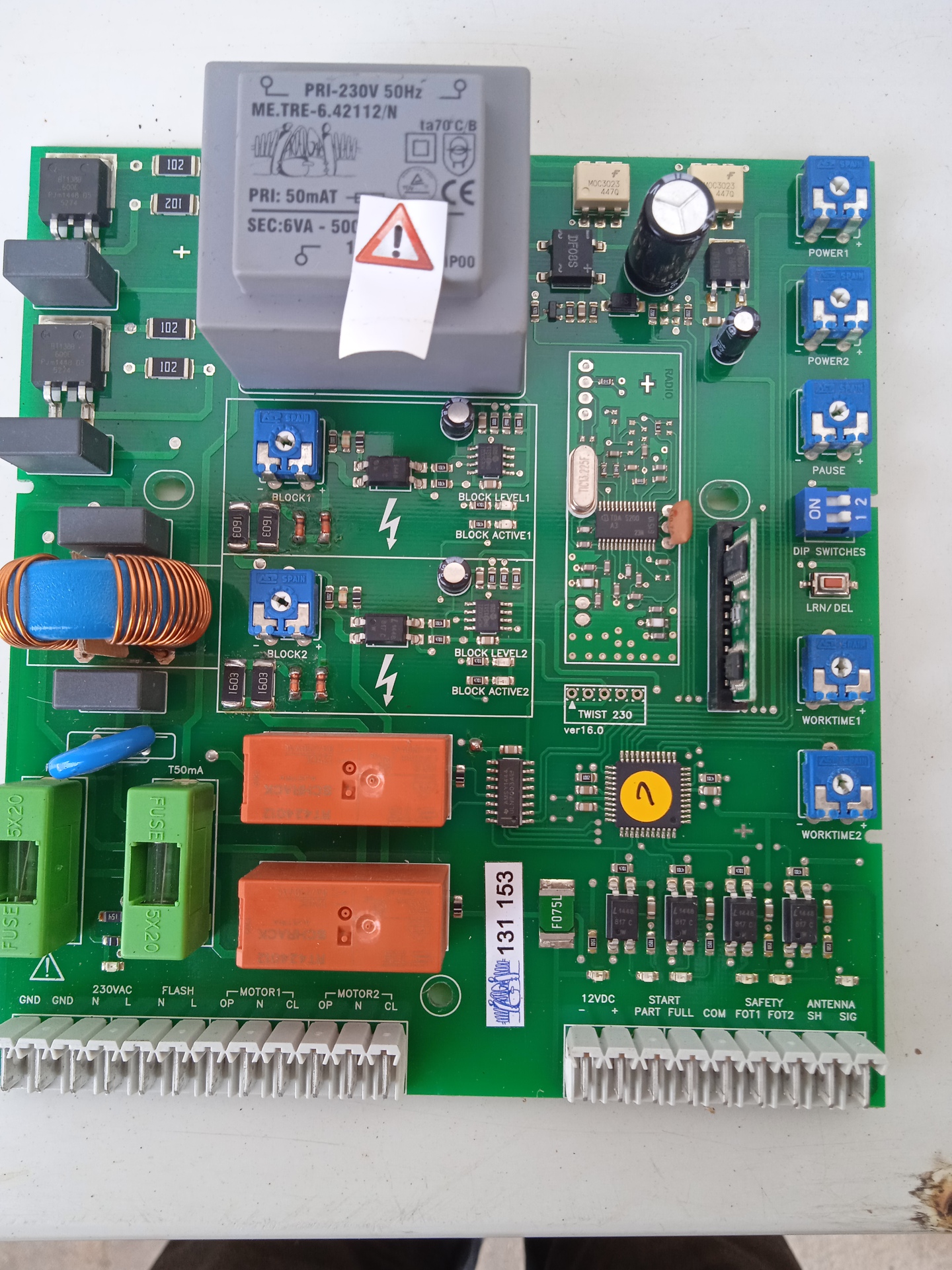

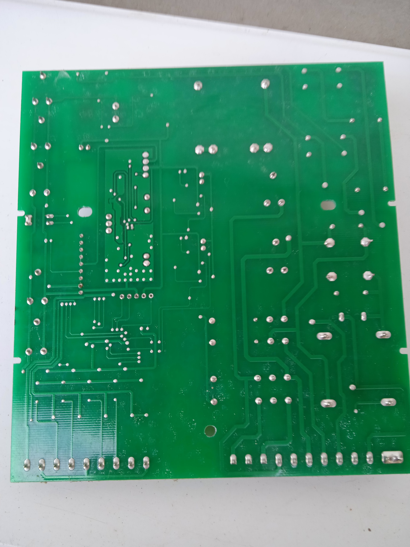

(#) sector99 hozzászólása Ápr 14, 2022 /
Sziasztok !
7-8 éve normálisan működő - TWIST 230 vezérlőpaneles, 2 motoros - kapunyitóm "megbolondult". A jelenség az ,hogy kb. negyedig- félig nyitja ki a kaput, teljesen rapszódikusan. A hiba egy nap alatt jött elő, nem fokozatosan. Először arra gondoltam, hogy elmászott az időzítés, de mivel a motorok működési ideje külön trimmerekkel állítható, ez a hibalehetőség kiesett. Mindenesetre próbáltam a trimmereket állítani - mindkettőt. Az állítás után próba 2-szer, 3-szor: minden ok. Másnap reggel már csak félig nyitotta ki. Itt vannak a panelről a képek, én nem látok rajta - nagyítóval sem - sérülést vagy forrasztási hibát.
Tanácsot kérnék Tőletek: hogyan tovább ?
Előre is köszi !
(#) uniman válasza sector99 hozzászólására (») Ápr 14, 2022 /
Hello! Teljes "reset" !
(#) pipi válasza sector99 hozzászólására (») Ápr 14, 2022 /
Mérd meg az időket, lehet nem is a vezérlővel van a gond.
Motoron lévő kondikat ellenőrizted? Ha lekonyultak akkor ugyanannyi idő alatt kevesebb távot mennek a motorok...
(#) sector99 válasza uniman hozzászólására (») Ápr 14, 2022 /
Ok. Azt hogy kell ?
Szerintem nincs "reset", ez nem tanítható verzió, mert potis...
(#) sector99 válasza pipi hozzászólására (») Ápr 14, 2022 /
Nem ellenőriztem, de ha egyik nap rendesen működik, másnap meg mindkét motor csak fele annyi ideig, akkor szerintem nem ott lesz a gond.
Szerintem se, mest csak egy - LRN/DEL - gomb van rajta. A leírása már nincs meg, de úgy rémlik az a távirányító "tanítására" való.
Nem mindegy, fele annyit "mozdul" el, vagy fele annyi "ideig" megy.
A vezérlő dokuját megtalálod a www.gardengate.hu -n
A hozzászólás módosítva: Ápr 14, 2022
Bocs, lehet, hogy nem jól fogalmaztam: tehát fele annyi indeig működnek a motorok. De a működési idő véletlenszerűen változik... Köszi az infót a dokuról ! Már le is töltöttem. Látom van itt sok állítási - programozási - opció, lesz mit tanulmányozni.
Köszi mindenkinek, majd jelentkezem az eredménnyel...
