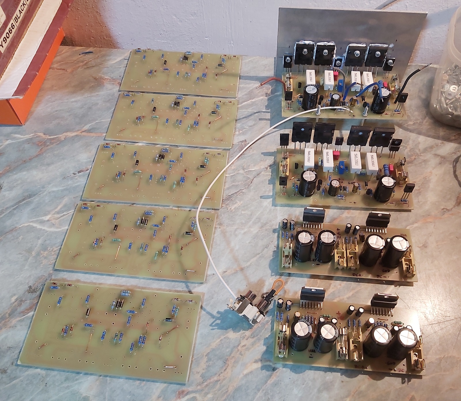

Hi Mesterek!
Remélem maradhat itt ez a kérdés.

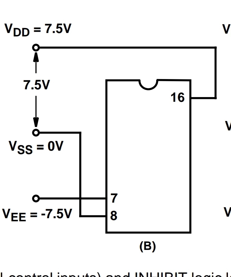

Elakadtam . Készülget egy 11ch végerősìtő. Aminek a védelmet tervezem. A védelem a végerősìtő tápfeszéből lenne meg táplálva zenerekkel ellenekkel illesztve a tl072-höz +/-15V-ra. Evvel nincs is gond, többször megépìtettem. Viszont mivel 11 szer kellene megépiteni az rengeteg hely s alkatrészt igényelne. Emiatt arra gondoltam hogy multiplexerrel szépen kapcsolgatom egyesével csatornákat egy darab védelemre. S itt jönne a kérdésem amivel elakadtam a panel tervezés során. Még pedig az hogy CD4051BE tapfeszültségét a műveleti erősítőnek szánt fesszel hajtanam azaz gnd s a +15v el akkor a fent emlitet multplexer a gnd-hez képest a negativ feszt atudja-e vinni, vagy tönkre vágja azt. Az adatlapján olvastam hogy tudja a 20p-p csak nem tudom értelmezni hogyan.
Remélem átjön hogy mit akarok kérdezni.
Válaszokat segítséget előre is köszönöm.

(#) sandor1632 válasza Baxi hozzászólására (») Ápr 20, 2022 /
Ne multiplexelj, bármilyen digitális ic-t teszel a hang útjába, az jelentősen rontani fogja a minőséget.
(#) Baxi válasza sandor1632 hozzászólására (») Ápr 20, 2022 /
Ez csak dc figyelésre szolgál, azaz ha elszállna valameilky végfokozat
Ja így már világos.
Bár a negatív feszültség még így is kérdésessé teszi a dolgot.
Esetleg egy soros diódával le tudod vágni a negatív félperiódust, de így 0,6V-al romlik a végelem érzékenysége.
(#) reloop válasza Baxi hozzászólására (») Ápr 20, 2022 /
Három-négy csatornát is összevonhatsz egy DC figyelő bemenetre.
A rajzot ugyan hídkapcsoláshoz készítettem, de az elvet szemlélteti így is.
(#) Baxi válasza reloop hozzászólására (») Ápr 20, 2022 /
A lényeg az egyenkénti felügyelet lenne, nem akarom közösíteni a csatornákat.
De lehet hogy megvan a megoldás, ha jól értelmezem az adatlapját az ic-nek.
(#) sad_Vamp válasza vision61 hozzászólására (») Ápr 20, 2022 /
konkrétan AIWA NSX-270 -es Hi-Fi-ről van szó. Te vagy valaki tud segíteni a NYÁK szeletelésében?
Tartok tőle, hogy a multiplexer egy marék kavics lesz a cipőben
Egyszerű és ezáltal megbízható áramkör kell a DC-védelembe!
Mit értesz a csatornák közösítése alatt, amit el szeretnél kerülni?
(#) mcc válasza Baxi hozzászólására (») Ápr 20, 2022 / 1
Én optocsatolós DC védelmet használok. Egy csatorna 3db alkatrész: 1db 10kohmos ellenállás, 1db 47µF/6,3V-os kondi, és egy AC bemenetű optocsatoló. Ebből még a 11db sem foglal sok helyet.
(#) Skori válasza mcc hozzászólására (») Ápr 21, 2022 / 1
Ráadásul még hidalt végfokokhoz is jó.
(#) mcc válasza Skori hozzászólására (») Ápr 21, 2022 /
Én a dual monó kivitel miatt használom, földhurok ellen.
(#) sandor1632 válasza mcc hozzászólására (») Ápr 21, 2022 /
Ötletes, így akár mikrovezérlő is tudja figyelni a kimeneteket, és nem ugat vissza a vezérlő zaja az erősítőre.
Adtál egy jó ötletet
A hozzászólás módosítva: Ápr 21, 2022
(#) Baxi hozzászólása Ápr 22, 2022 / 2
Köszönöm Mindenkinek a segítséget, ajánlásokat.
Szép hasonlat a kavics s cipő kombinációja , hát ez így lett megálmodva régebben. Minden ehhez a felépítéshez készült illetve készülget. Minden csatorna egyesével felügyelve s vezérelve, ezért nem fogom össze vonni a védelem felügyeletét. A mpx pedig a lentebb látható képen képes +/- jel továbbítására a gnd-hez képest. Rengeteg munka tervezés van még vele, de lassan látszik a fény az alagút végén

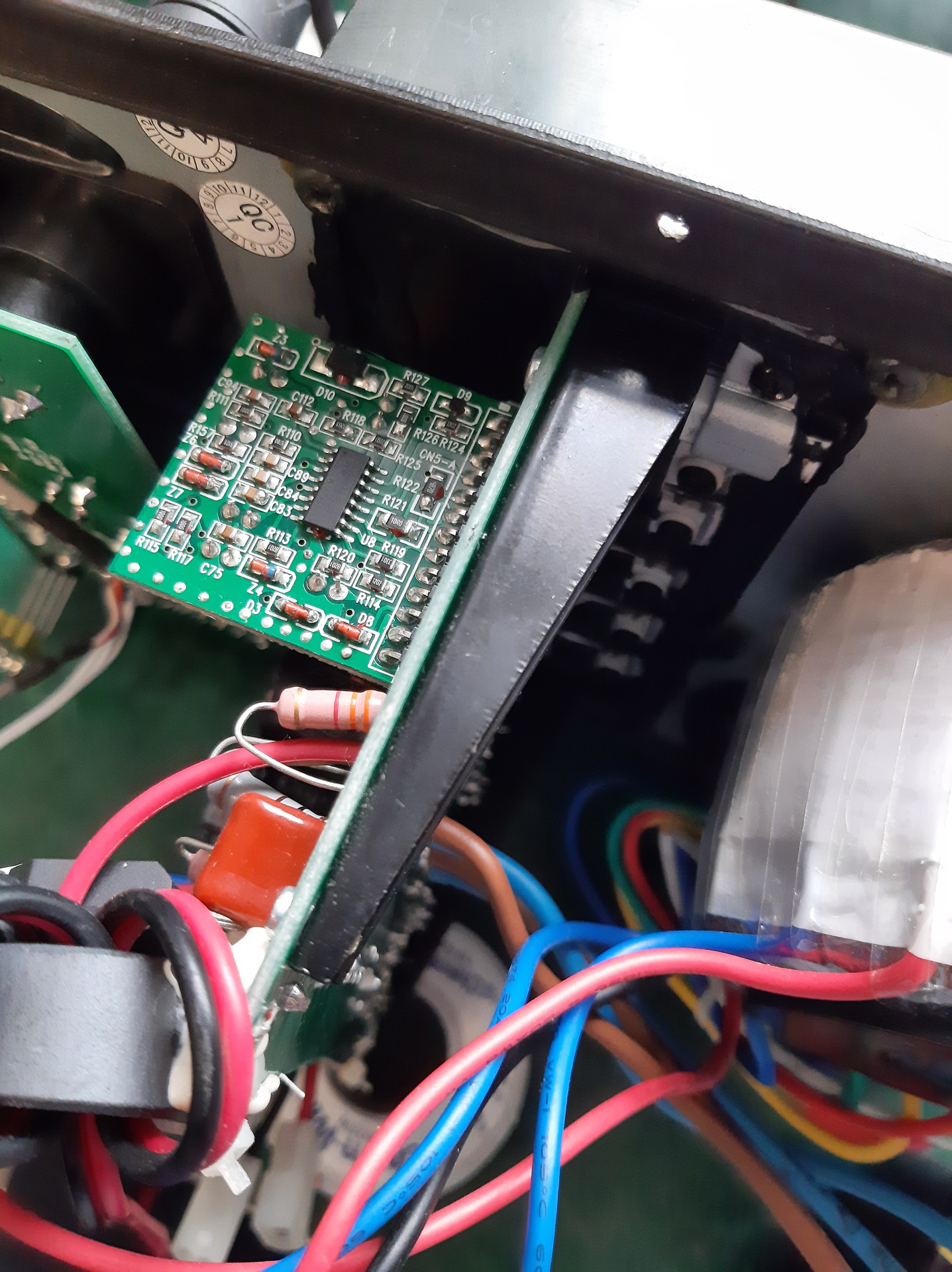

Javított már valaki M-audio M3-6 aktív hangfalat?
Csak a mély erősítő része nem működik. 2Vdc feszültség van a kimeneten. Mérés alapján a fetek jók. Pufferkondit cseréltem. Ez a második ilyen hangfal, aminek ugyanez a baja. Drive IC-t cseréltem.
IRS2092 drive IC-n alapul.

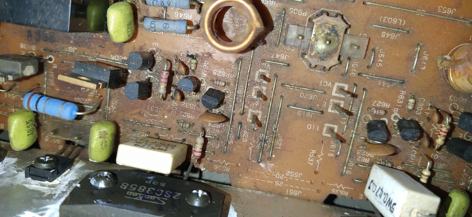

(#) Dióda hozzászólása Ápr 26, 2022 /
Lenne egy érdekes kérdésem elméleti szinten egyenlőre.
Hajdan fiatalabb koromban építettünk az öreg 2n3055-el végfokokat.
Nem voltak bonyolult jószágok mert egy táp meg egy kis kapart panel egy meghajtótrafóval pár ellenálás és talán ennyi is. Viszont az mk magnó kimenetéről buli hangerővel ordított mint a veszedelem.
Mostanában agyalkodom hogy valami hasonlót kellene elkövetni néhahóbani dühöngésre low-cost költségvetéssel persze.
Valami ilyesmi volt a vége mint ennek az erősítőnek.
Nos ennél ugye a minőség mint olyan nem mérvadó mert ordít mint a veszedelem és ennyi.
Valamelyest azért ugyan fejlődött a teknika azóta és jobb dolgokhoz is hozzá lehet férni mint annó.
Meg azért egy kicsit retróból nem lenne rossz összehozni egy ilyesmit. (ki tudja már a régiek hol kallódnak vagy épp mi lett belőlük)
Maga a táp nem is gond meg még a tranyók összepókolása sem nagy ügy viszont öreg fejem már nem emlékezik arra hogy a trafó ami a tranyókat hajtotta milyen volt. Annyit tudok hogy valami csöves tv-ből bányászott pici táskarádió trafó méretű dolog volt egyszer valamennyire tekerve és arra kétszálasan tekerve a tranzisztorok meghajtó tekercsei (ha jól mondom bifillárisan).
Nézzétek el nekem nem vagyok egy matekprofi szakmabeli így hogy egy ilyesmit kiszámoljak nekem már magaslabda nagyon.Azt sem tudnám merre induljak el vele.
Ha esetleg valakinek lenne kedve eltűnődni és elelmélkedni rajta azt szivesen venném.
(#) Gafly válasza Dióda hozzászólására (») Ápr 26, 2022 /
Tehát hangszóró kimenetről kellene meghajtani, transzformátoron keresztül?
Akkor tényleg csak az a két tranzisztor, hat ellenállás, csatoló kondenzátor és a trafó kell.
Ami a trafót illeti, szerintem trifilárisan (azaz 1:1:1) még jó is lehet első próbának. Teletekerve a vasat vékony huzallal.
