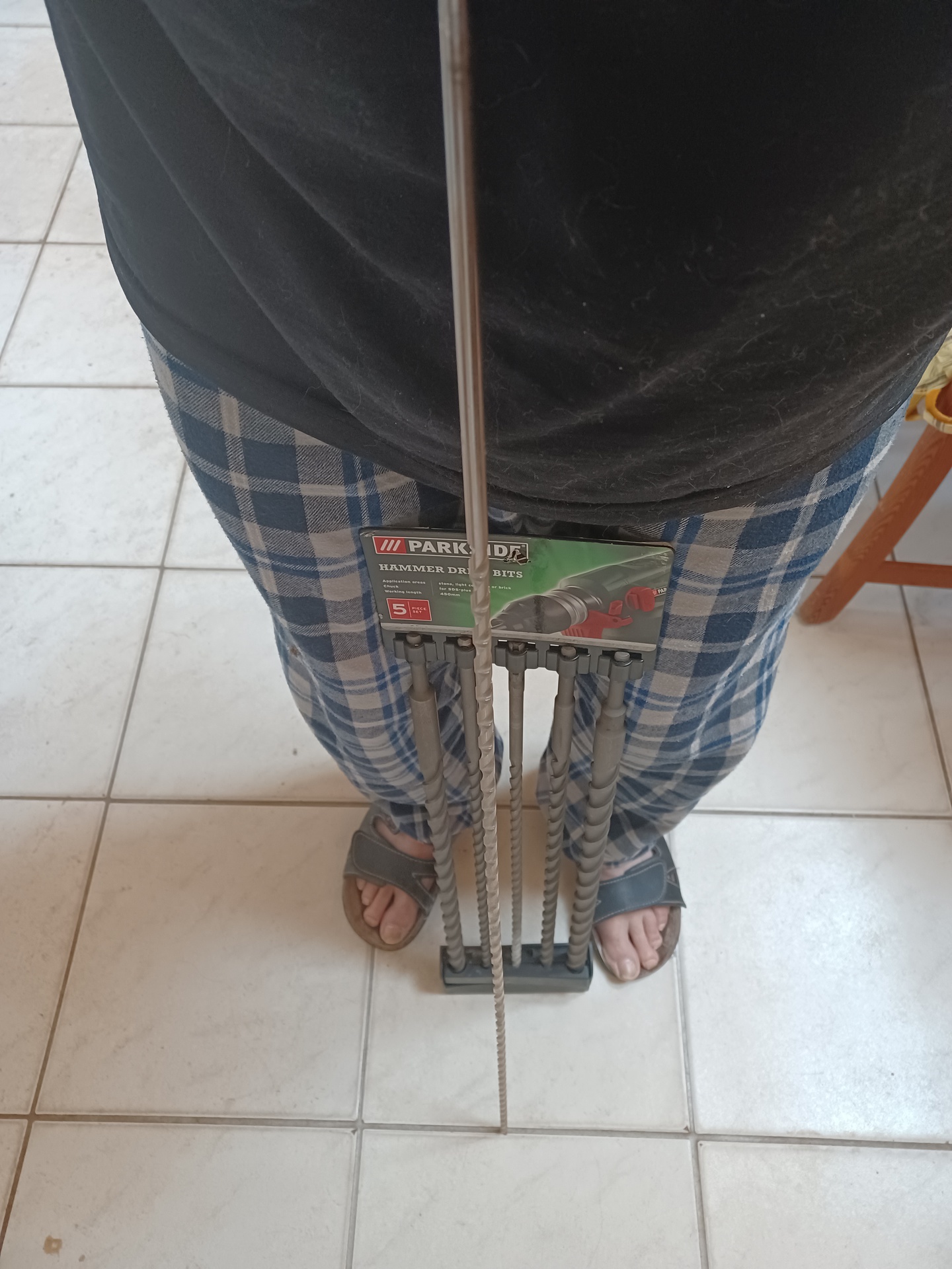

(#) gyulank válasza gyuszo hozzászólására (») Ápr 20, 2022 /
Konkrétan milyet ajánlanátok hozzá?
(#) proba válasza gyulank hozzászólására (») Ápr 20, 2022 /
Konkrétan milyen mennyezet? Mondanám nekem a 6-os vasra szerelt fafúró, ráhúzott védőcsővel volt a tökéletes választás, de gondolom ritka a sárléces, felette 15cm salak, majd ismét letapasztott mennyezet... Ha betongerenda, vasalt betonkoszorú van elég esélytelen egyszerű eszközökkel, ha lehet inkább kikerülni valahogy, ha cserép kefni van, akkor mezei hosszú SDS fúrószár....
(#) gyuszo válasza gyulank hozzászólására (») Ápr 20, 2022 /
Egy 1993-as gyártású Black & Decker fúrógépet. Mással ne is próbálkozz.
(#) proba válasza gyuszo hozzászólására (») Ápr 20, 2022 /
Ezt meg honnét tudtad? Akkor vettem mikor megnyitott a Metró áruház, és pont Black & Decker. Nem is tudtam hogy ez is fontos.... Szeretem is nagyon
A hozzászólás módosítva: Ápr 20, 2022
(#) Hutty válasza gyulank hozzászólására (») Ápr 21, 2022 /
Valamivel nagyobb átmérőjű fúrót, mint a MÜ- cső, és valamivel hosszabbat mint a födém.
Hogy a bánatba tudnánk bármit is javasolni, ha annyi fáradtságot sem veszel, hogy nagyon titkos információkat közölnél a "pad"-ról?
Még azt sem tudjuk, mekkora a cső. Elég 11-13-as ( 3x1,5 ), vagy hajókötél vastagságú erőműkábel megy fel.
(#) gyulank válasza Hutty hozzászólására (») Ápr 21, 2022 /
Nem tudom mi nektek a hosszú. Neten nem nagyon találok hosszút. Hol lehet olyanokat venni?
(#) Gafly válasza gyulank hozzászólására (») Ápr 21, 2022 /
„Nem tudom mi nektek a hosszú.
Hol lehet olyanokat venni?”
Szerszámaink méretével, ritka kivételtől eltekintve, nem dicsekszünk.
A vastagabbak a húshűtő és a sajtos hűtő közötti "Non food" polcon voltak.
(#) gyulank válasza Gafly hozzászólására (») Ápr 21, 2022 /
Rendelni honnan lehet?
Interneten csak beírod a keresőbe, és már ömlenek is találatok.
Mod: Obszcén melléklet eltávolításra került.
A hozzászólás módosítva: Ápr 21, 2022
Moderátor által szerkesztve
(#) pipi válasza gyulank hozzászólására (») Ápr 21, 2022 /
Aldiban volt most, még lehet van akciós sds, 4e ft volt 3db 1 méteres...
De szerintem bármelyik barkácsáruházban kapsz hosszú fúrót, akár fához, akár betonhoz.
Amíg nem volt hosszú fúróm, apám egy gömbvas (köracél ) végére ráhegesztett egy mezei fúrót és kész is van...
