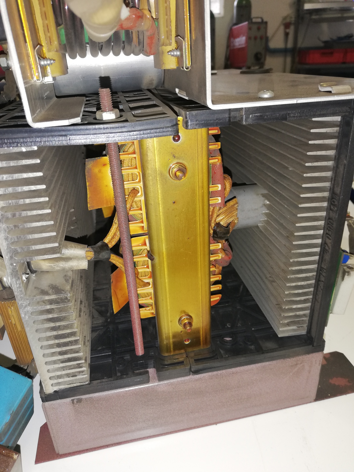

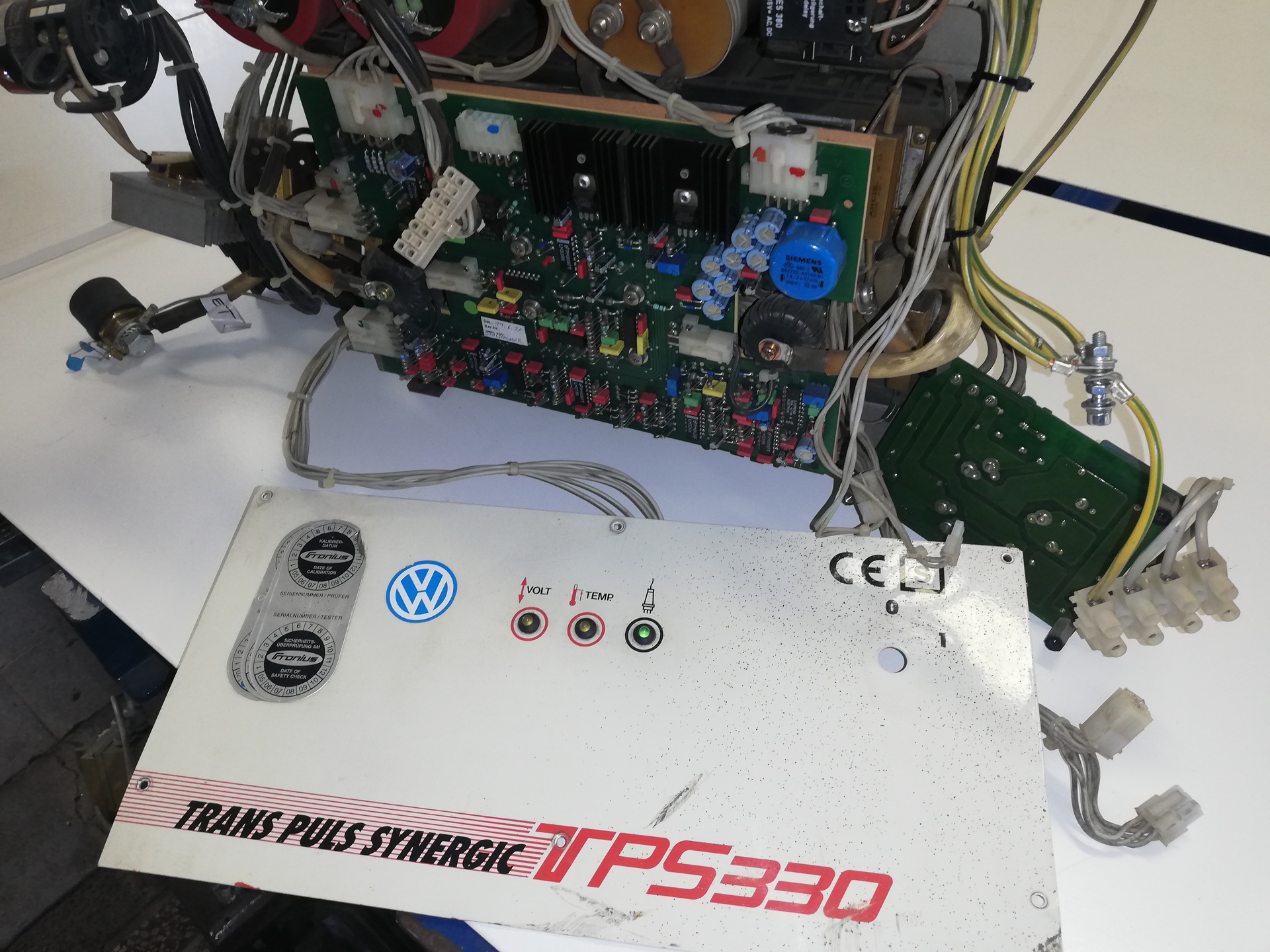

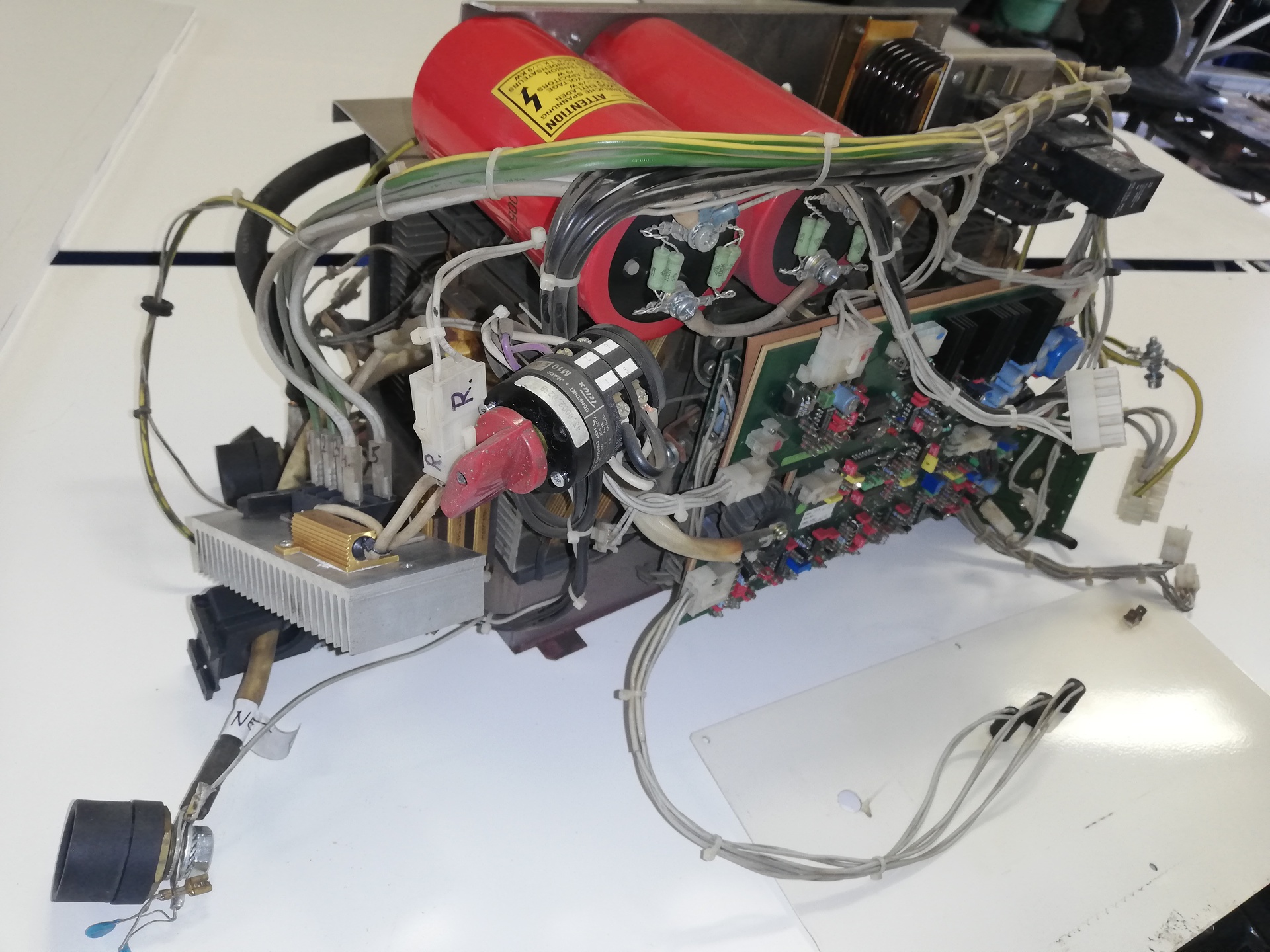

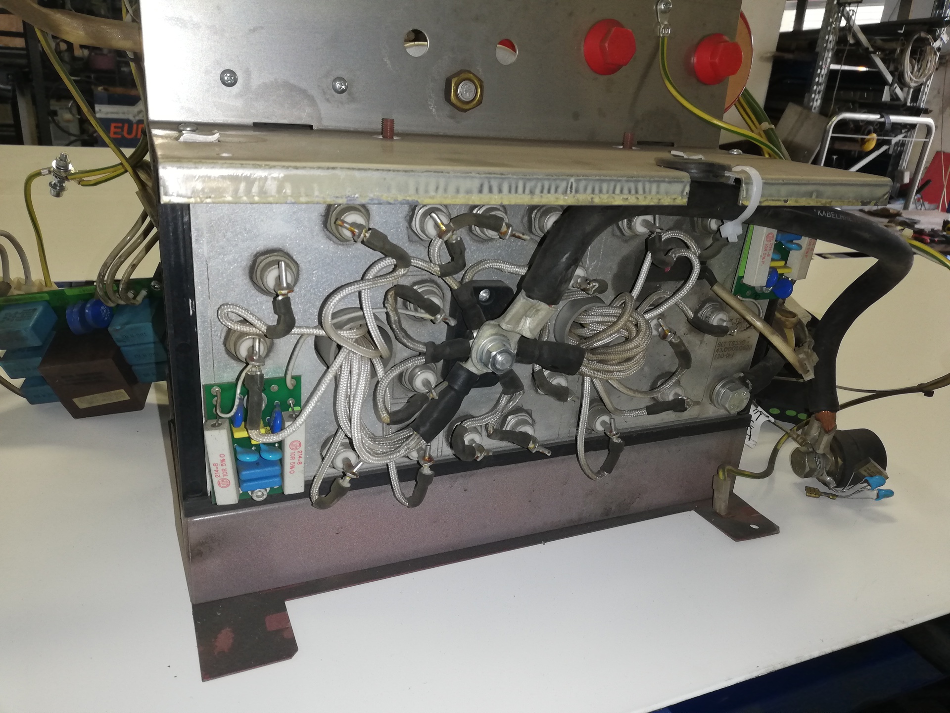

(#) hulala hozzászólása Ápr 24, 2022 / 1
Szeretek hegesztőgépeket bontani. Fronius gép még bontás előtt. Az inverter vezérlés nélküli részéről készült fényképek. Valójában működne HA LENNE HOZZÁ ELŐTOLÓ de sajnos nincs.
(#) hulala válasza hulala hozzászólására (») Ápr 24, 2022 /
Még pár fénykép. Talán valaki érdekesnek találja. De ha nem akkor töröljék az illetékesek.

(#) hulala válasza Gafly hozzászólására (») Ápr 24, 2022 /
Ötlet az nekem is jól jönne "ha jönne". Van egy jókora vízhűtéses Migatronic BDH450-es inverterem. Annak is az volt a baja, hogy nem volt meg a hozzávaló előtoló de azt sikerült "kijátszanom" így egy más gyártmányú előtolóval most már tudom használni. Az is szinergikus de aránylag egyszerű. Viszont ez a Fronius már kutyaütő szerkezet. A vízhűtőkör nélkül sem működik de azt még könnyű volt megoldani viszont az előtoló hiánya már komoly fejtörést okozott. Kérdeztem más félig-meddig hozzáértőnek a véleményét de ő elvette rögtön a kedvemet jelezvén, hogy nem egyszerű előtoló kell neki hanem encóderes. No itt bukott a dolog. Bár ha megtudnám milyen osztású encódert használnak a gyári előtoló mechanikában akkor talán még egy kísérletet megtennék.
(#) Régi motoros válasza hulala hozzászólására (») Ápr 24, 2022 /
Flopy meghajtó egy hegesztőn, na ilyet se láttam még...
(#) hulala válasza Régi motoros hozzászólására (») Ápr 24, 2022 /
Van is benne lemez. Amúgy hegesztő robotra lehet kötni a gépet mert van egy külön egység a hátulján ehhez.
(#) Gafly válasza Régi motoros hozzászólására (») Ápr 24, 2022 /
(#) mpisti válasza hulala hozzászólására (») Ápr 24, 2022 /
Lali, itt nem csak az enkóder a gond, hanem az is,hogy a gépi paraméterek egy részét az előtolón kell beállítani, a szinergikus vezérlés is csak úgy tud működni ha az előtoló informálja az alapgépet az aktuális paraméterekről. A hegesztési paraméterek közül az ívfeszültséget és a fordulatszám korrekciót is a tolón kell belőni. A floppy csak arra szolgált ha hegesztési recepteket kellett elmenteni vagy betölteni a gépbe. Az új gépeknél már mindent az előtolón programozol, az alapgépbe csak a csatikat dugod be, buszon megkapja az infót és csinálja amit kell. Ma már minden korszerű gép enkóderes.
(#) hulala válasza mpisti hozzászólására (») Ápr 24, 2022 /
A géphez való előtoló egység a VR152 lenne. Rajz van róla egy ismerősömnek, ha minden igaz. Ő pár ilyen Fronius látott már belülről is . Az előtoló vezérlő a gépben van. Az előtoló egységben a mechanikán kívül csak potméterek vannak valamint csatlakozó aljzatok a pedálhoz és kézi távvezérléshez amelyek ugyancsak potméterek javarészt. De azért még szánok rá majd időt azaz adok még a gépnek egy esélyt.
Átment a kezem alatt már ilyen gép is de azt eladtam-tovább adtam. Ez már jóval bonyolultabb ránézésre és ebből a típusból is két fajta van. A másik kétmotoros előtoló meghajtó kártyával van szerelve és szerintem ( bár soha nem láttam még távolról sem) az van encóderes visszajelzéssel megbolondítva. Ennek a gépnek elég "egyszerű" ( ez is csak szemrevételezés után állapítottam meg mindenféle hozzáértés nélkül) az előtoló panelja.

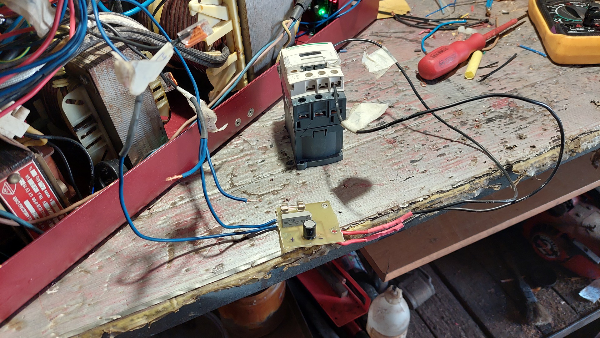

(#) Honda130 hozzászólása Máj 5, 2022 /
Sziasztok! Kis segítsegre lenne szükségem. Nem tudom miert nem húz be a magneskapcsoló és a magnes szelep. Egx körön vannak, csak a magneskapcsolóhoz menő szál egyeniranyítva van. A jobb oldali 24V or 240V coil jelölesű két szalra kötöttem. Ezelőtt is igy volt. Csak mikor szétszedtem, ket évvel frissebb volt az infó a fejemben. Valamit biztos rosszul csinálok. Van .ég ezen a két szálon leagaztatva egy egy szál, aminek nem találom a helyét. Valamint, a szakaszos üzemmód pot.étereinek egy egy szélső ága nincs bekötve, mert nem tudom hova kössem szóval, vannak gondjaim. Amúgy az előtolas is és a potik is helyesen működnek. Csak nem kapcsolja a trafótmert nem jön ki abból a két szálból a 24V. Szerintem a két szabadon hagyott leágazásnál lesz a titok.
Uraim! Mit csinálok rosszul?
Tudom, hogy káosz van. De rengeteg vezeték kell a sok kijelzőnek, meg a tápoknak.
A hozzászólás módosítva: Máj 5, 2022
(#) Ge Lee válasza Honda130 hozzászólására (») Máj 5, 2022 /
Rajz nélkül vajon mit lehet ere mondani? Egyébként azzal a géppel tudsz hegeszteni? Csak azért kérdem, mert a főtrafó szinte alig nagyobb mint a 2db elkó ami fölötte van. Ez inkább valami gyerekjáték, ilyeneket csinálnak manapság ahogy hallom...
