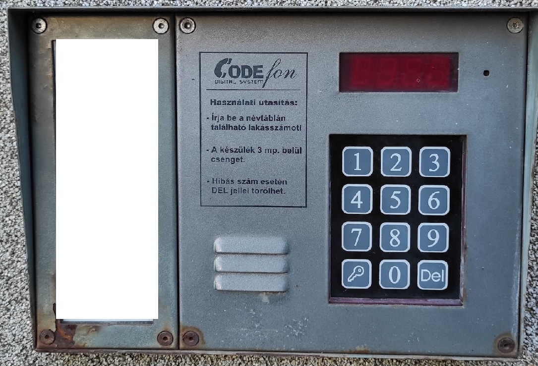

Sziasztok !
Szeretnék egy ki segítséget
A házunknál a képen látható érintőgombos kapucsengő van felszerelve...
A gond az hogy ha rámászik egy nagyobb bogár az érintőgombra, becsenget...
Nagyon idegesítő hogy éjszaka megszólal. Eddig melléraktuk a beszélőt estére, de jó lenne valami ötlet a megoldásra...
Lehet valahogy szabályozni az érzékenységét ???
Nagyon köszönöm ha segít valaki !!!!!!!!
(#) Tyll válasza detronic hozzászólására (») Nov 21, 2021 /
Szia.
Nem lehet, de a bordó plexi már nagyon csereérett!

(#) kameleon2 válasza detronic hozzászólására (») Dec 18, 2021 /
Szia! A bérházban, ahol albérletben voltam, a nap sütött rá nagyon és magától becsengetett. Egy mechanikus fényterelőt (olyasmi mint egy esővédő palást) kapott és sokat javult. Nálatok nem tudom milyenek a fényviszonyok? Lehet, hogy sokat javulna a helyzet. Amúgy tudtommal nem érintőgomb, hanem fénymátrix...

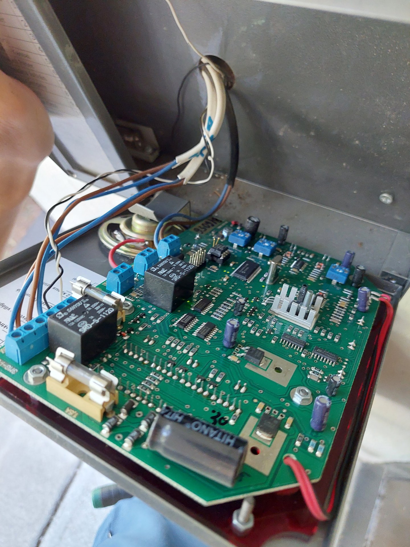

(#) bardosk99 hozzászólása Jún 20, 2022 /
Azt szeretném kérdezni, hogy van a társasházunkban egy Codefon rendszer, és szeretném megtudni, hogy lehet-e beprogramozni hozzá RFID proxy beléptetőket.
Ha a 90-es programkóddal bele próbálok lépni a proxy hozzáadáshoz, akkor kilép a menüből normál működésbe.
Csatoltam lejjebb egy képet a belsejéről, tud valaki segíteni, hogy ebbe integrálva van-e ez a funkció? Kell valami jumperelés, hogy működjön a proxy része?
(#) dehogyisnem válasza bardosk99 hozzászólására (») Jún 20, 2022 / 1
Ez még nem RFID központ...
(#) bardosk99 válasza dehogyisnem hozzászólására (») Jún 20, 2022 /
Akkor csak komplett főpanelcsere a megoldás?
Ennél igen. Van egy köztes típus ahol az RFID rész nincs vagy csak részben van beültetve. Ott a firmware is készen áll. De nem igazán éri meg vacakolni vele. Az összes hűtőbordás kivitel RFID nélküli. Sajnos
Köszi a segítséget!!
Ugyan kérlek!!!
