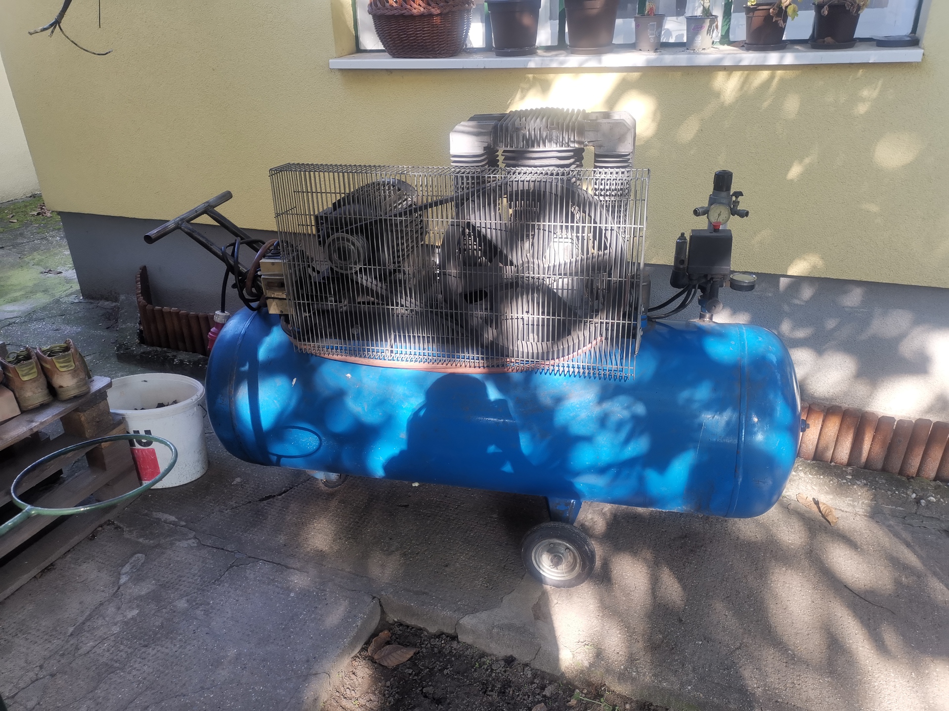

(#) balazs8888 hozzászólása Ápr 24, 2022 /
Helló
Kép csatolva. Terhelés nélküli állapot: levettem az ékszíjat a sűrírőfejről. A terhelt: ment a sűrítőfej is.
(#) Alkotó válasza balazs8888 hozzászólására (») Ápr 24, 2022 /
Ebben az esetben, gyakorlatilag az üres motor sem indul el biztonságosan. 3x20 A-es esetén ennek nem így kellene lennie.
Még a leírásodban szereplő "B"-s automatákat lehetne "finomítani". Nálam korábban 1x20+2x10 A állt csak rendelkezésre, és erről vígan ment minden gépem, amiken 2,2-4 kW-os motorok vannak. Viszont ezek az automaták kimondottan motorindítók voltak.

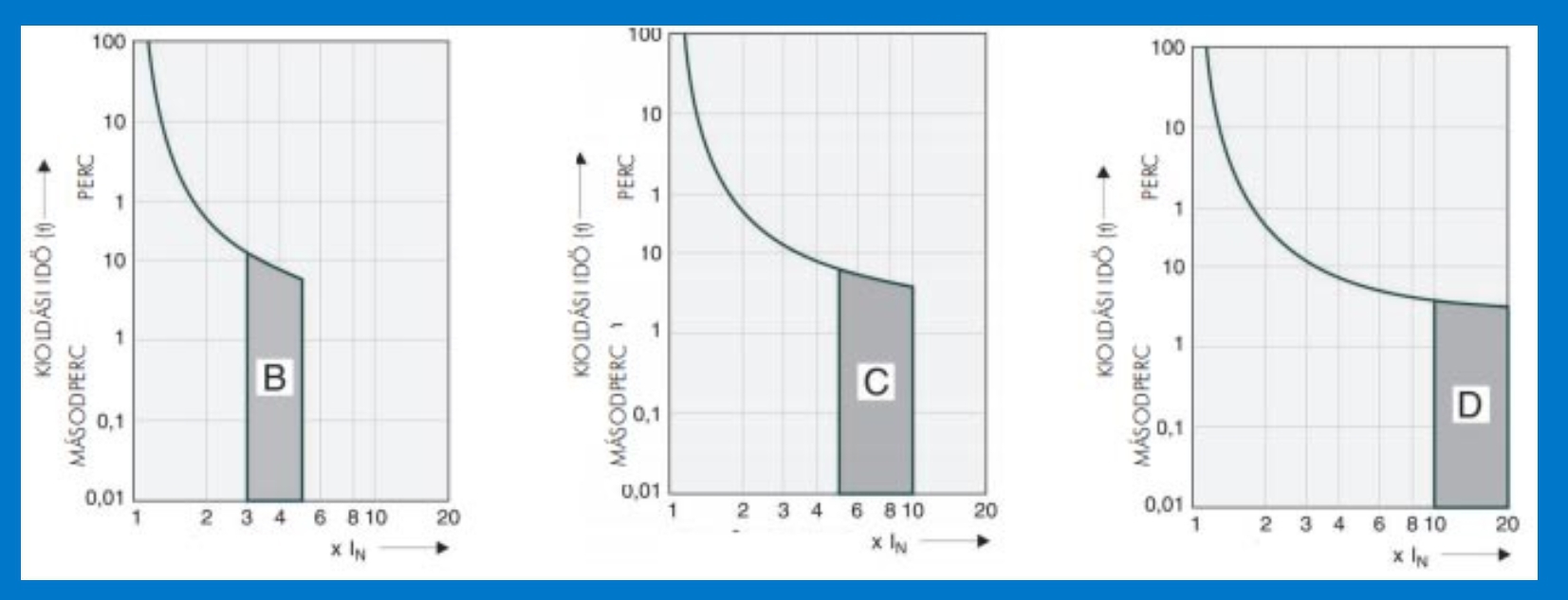

Ha már cseréltetted az automatákat, nagy gond lett volna C.-st felrakatni?
Azokat arra tervezték, hogy induktív terhelésnél az áramlökéseket elviselje.
A B.-s sokszor akkor is lemegy, ha egy hagyományos 60.W.-os égő kiég.

Ha lehet választani, akkor inkább legyen "D", mert arról lehet motorokat indítgatni.

Azt én is elfogadnám, csak az áram szolgáltatótól nagyon nehéz kicsikarni.
Egyébként mostanában komplett lakótömböket szerelnek B40.a.-es kismegszakítókkal.
(#) merlingerin válasza Joci_1x hozzászólására (») Ápr 24, 2022 /
Nem fog menni. Csak típuspapíros B-s mehet a sima fogyasztói szerződéssel. Mindent lehet persze, de sokba lesz.
