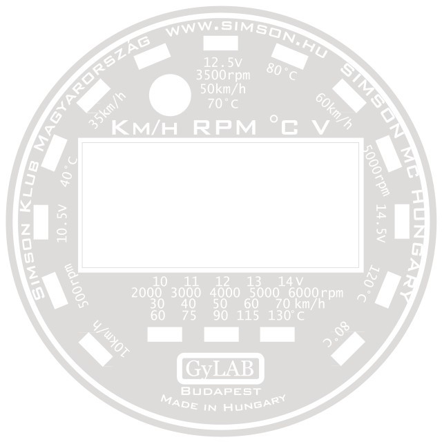

Janimester:
Jól néz ki a műszerfalad. Napfénynél milyen? A sebességfokozat kijelzésre egy ötlet: A motor fordulatot úgyis méred, mérd a lánckerék fordulatát is egy mágneses hall jeladós módszerrel. A 2 fordulatszám hányadosa ad egy fix értéket minden fokozatban. Annyi a dolgod, hogy ha ezek közül valamelyik kijön, kiírod a hozzá tartozó fokozatot a kijelzőre.
Szia köszönöm, lehet nem hiszed el de tökéletesen látom nagyon kontrasztos kis kijelző ha telibe süti a napfény is 130 fokba körbe le lehet olvasni
Amúgy azt terveztem hogy a kapcsolódob helyzetét érzékeltetném valamiképpen de ez sem rossz ötlet
