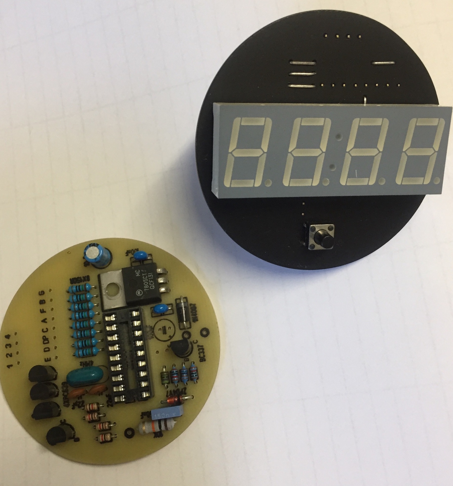

(#) lajos1969 hozzászólása Jún 4, 2022 /
Megépítettem ezt a kapcsolást, ráköthetem a bemenetét a gyújtó trafóra?
Köszönöm
(#) Gafly válasza lajos1969 hozzászólására (») Jún 4, 2022 /
Ha a primerre gondolod, akkor szerintem igen.
Ha annyi hengeres a motor, amire a PIC SW meg van írva, akkor az érték is jó lehet, amit mutatni fog.
(#) lajos1969 válasza Gafly hozzászólására (») Jún 4, 2022 /
Arra gondoltam, köszi. Lehet a nyomógombal állítani.
Simsonra kell!
Még annyi, hogy a rajzon a 7805 be és a kimenet fel van cserélve, remélhetőleg a nyák nem ennek megfelelően van kialakítva. Valamint a +5 V-ra is illik legalább egy 100 nF.
Tudom, nem úgy készült! Van rajta!

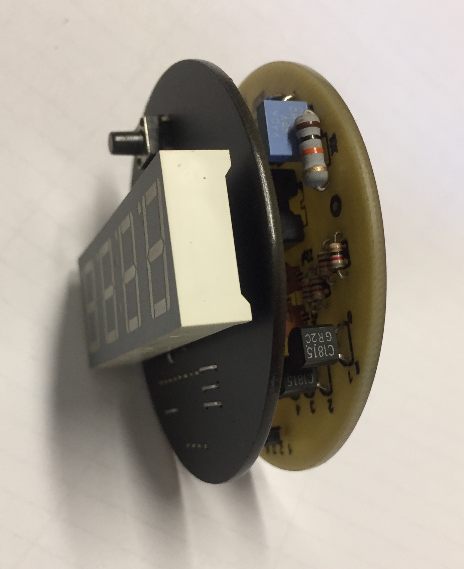

(#) lajos1969 válasza lajos1969 hozzászólására (») Jún 4, 2022 /
Itt a nyákterv
(#) lajos1969 válasza lajos1969 hozzászólására (») Jún 12, 2022 / 1
Kész van, működik mindkét változat!
(#) dB_Thunder válasza lajos1969 hozzászólására (») Jún 12, 2022 / 2
Nem szeretem a multiplex meghajtást, ha valami járműbe szánják az eszközt!! Meg egyébként se... Remegéstől vagyon vacak lesz a "kép" pl. egy motoron!
A hozzászólás módosítva: Jún 12, 2022

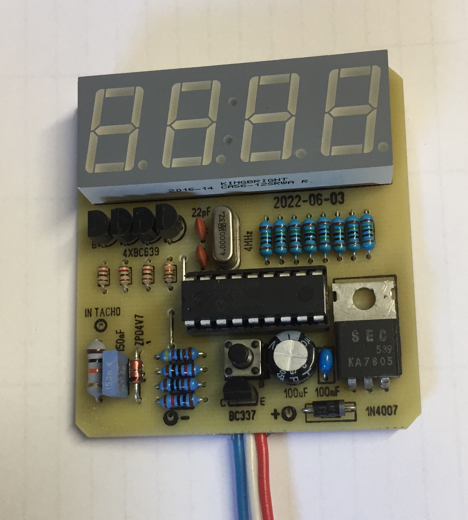

(#) Marty McFly hozzászólása Dec 27, 2022 /
Elkészítettem a Lajos 1969 fordulatszámmérőjét, működik is de nemigazán vagyok vele megelégedve. Ez inkább csak egy saccoló. 50 et ugrik egyszerre. Nincs esetleg valakinek valami precízebb szoftvere ehhez?
