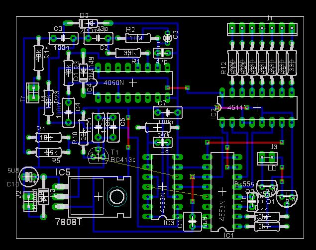

Hello mindenki! Megépítettem ezt a fordulatszámmérőt: Link
Segítségeteket szeretném kérni! A helyzet az, hogy akárhogy is ügyeskedek, a kijelzőn mindig csak 00 kiírás jelenik meg, hiába kap jelet az áramkör. Most tekintsünk el attól, hogy az IC-k bármelyike is rossz lenne. Mellékelem a beültetési rajzot, ami alapján elkészült. Ha felfedeztek benne valami hibát, akor szóljatok, mert én már rengetegszer átnéztem, és nem tudom mi lehet a baj. Annyi a különbség hogy a BC413 helyett Bc550-et használtam. Köszi a segítséget!
