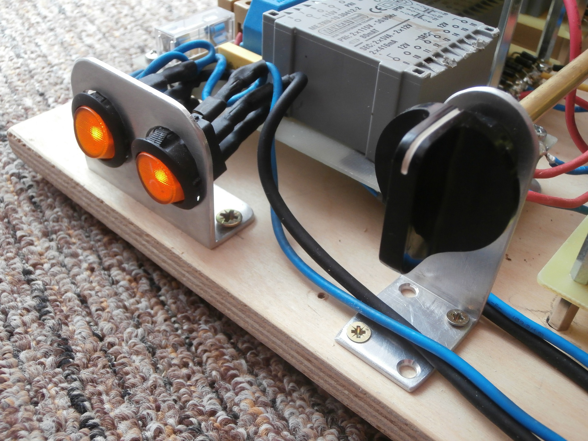

Végre sikerült kialakítani a végleges verziót. Bár még, ha energiám lesz rá a DAC panelben is meg kellene csinálni a -ES9038Q2M panel a ringben-audiodiyers.hu- szerinti módosításokat is. No meg a panel testvezetékeinek csillagpontosításait is. Anyagbeszerzés után (1. kép), egy kis fémiparosság, és máris élmény a bemenetváltás. (2,3,4. képek) Az első bak ideiglenes, mert az előlapba a forgatógomb 100-105%-ba be lesz süllyesztve, és hátulról műanyag csúszócsapágyat kap majd. A kapcsolók is szűken vannak, de a készülék homloklapja centikkel több helyet ad majd elől. A váltótengelyen a forgatógomb több mint 30 éves beszerzés, de igen praktikusnak mutatkozik. Jó a megfoghatósága és laza kezelést ígér a rudazattal együtt, besüllyesztve az előlapba. Így már könnyebben elviselhető a hátralevő, tervezett bejáratási idő, és közben nem gond a tesztelgetés. Jelenleg 320 óránál, meglepetést szerzett a jelenlegi hangja. Nem számítottam rá, hogy ekkora változást lehet majd érzékelni. Az ilyen dolgok leírása nem egyszerű. KT is megemlíti, hogy amikor új kapcsolást tervez, és az jobb az előzőnél, "de ezt már megírtam párszor". Ilyen mikor egy fejlesztés jó irányban történik. Nálam ez most röviden? Jó zenei anyagnál olyan érzete van az embernek, mintha minden hangnak egyenként külön csatornája lenne térben függetlenül a pozíciójuktól. Hogy mi ebben a pláne egy furmányos zenehallgatónak? Hát az, hogy nem fárassza a részletek fürkészése, mert azok maguktól érkeznek a füléhez, és már csak össze kell őket rakni fejben a zenei élményért. A rádióban tapasztalataim szerint a Bartók stúdió hangversenyei, akár felvételről is, megbízhatóak. Az említett élmény úgy állt elő, hogy a bejáratások során szokta hallgatózni. És egyszercsak igen kellemesnek hallottam az említett stúdiókoncertet. Hát rá koncentráltam, és szembesültem az előzőekben írtakkal. A következő előadók Schubert arpaggione szonátáját adták elő. Meg volt fiatal korom óta LP-n, így jól ismertem a darabot. Ám hiába akartam kávézni menni, nem bírtam letenni a fülest. Mondom, majd az első tétel után. Meghallgattam végig, mert ilyen részletesség melletti élményt még nem tapasztaltam. És csupán két hangszer szólt benne. Hát az biztos, hogy nagy gond lesz etetni, akárhogyis.....

Ennek nagyon örülök végre en is tudtam hallgatni a kicsikét elsőre kicsit furcsa volt jó értelemben mivel az ic-t is cseréltem az újat (oracle II) elsőre sokkal jobb a tere illetve több pici részlet jött elő nekem. Sajnos én még dobozolni nem tudok egy darabig csak egy deszkán vannak elhelyezve arról nem csinálok képet. Elsőre nagyon-nagyon pozitív a dolog. Vettem nagyobb mikrokapcsolókat és a tervem az, hogy kis plexi lapon keresztül látom a bemenetvaltó visszajelző ledeket illetve azon keresztül kivezetem a kapcsolókat is.
"Deszkán" is szólhat jól valami. Azonban a tapasztalat céljából csinálj jegyzőkönyvet, és állíts össze egy tesztanyag csomagot, amivel időnként meghallgatod a bejáratása alatt. És érdekelne, hogy nálad mennyire melegszik a kicsike.
