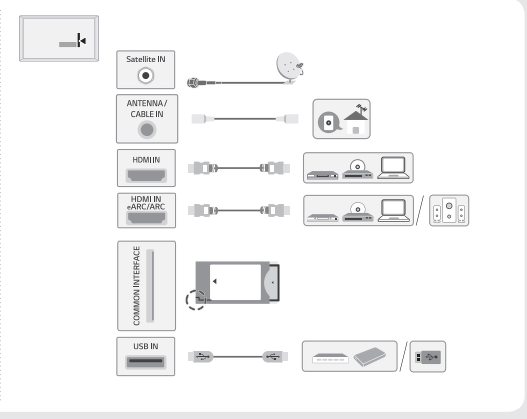

Huh, ha nem tudod könnyen átváltani, akkor sanszos lehet, hogy mindkét forrást ugyanúgy "TV adás"-nak fogja fel, mert hát nem szokványos, hogy a felhasználók egyszerre rendelkezzenek kétféle vételi lehetőséggel és azok között váltogassanak.
(#) uniman válasza lelkes amatőr hozzászólására (») Ápr 23, 2022 /
A TV típusának megnevezése nélkül...?!
(#) lelkes amatőr válasza uniman hozzászólására (») Ápr 23, 2022 /
A tipusa: LG 50UP78003LB ha ez segít ötleltet adni. Bár szerintem ezek a LG smart tv-k mind hasonlók.
(#) erbe válasza lelkes amatőr hozzászólására (») Ápr 23, 2022 /
Kevés az információ. Melyik vétel milyen kábelen csatlakozik a TV-hez? Amit mutatsz, az nem az. A TV vagy csak két bemenet közt választ, mert a beltéri végzi a csatorna keresést és tárolást. Illetve ha a TV saját antennás vételről veszi a mindigtv adásait, akkor Antenna és Külső jelforrás között választhat.
(#) erbe válasza erbe hozzászólására (») Ápr 23, 2022 /
Eszerint van a hátulján néhány csatlakozó. Ahhoz választási lehetőségnek is kell lennie.
(#) lelkes amatőr válasza erbe hozzászólására (») Ápr 23, 2022 /
Röviden: van két csatlakozó, egyik sima antenna (mindigtv szabad adások), valamint egy LNB-hez F-csati.
A két tuner közötti váltás a problémám, nincs egyszerű váltási lehetőség a kettő között.
Ez a kép stimmel, az USB, HDMI váltásra megjelenik ikon, de a tunerek közöttire nem, csak annyi, hogy TV.
Elég szomorú. Akkor erre az okosTV kevésbé okos gyártói nem készültek fel.

(#) lelkes amatőr válasza uniman hozzászólására (») Ápr 25, 2022 /
Be van állítva mindkét tuner (Astra, MindigTV), de ez nem változtat a menü állapotán.
(beállítások/összes/általános/csatornák/csatornakezelő/összes csatorna/DTV vagy Műhold. És mindezt egy kurzorral kell célozgatni.

(#) lelkes amatőr válasza lelkes amatőr hozzászólására (») Ápr 25, 2022 /
A *megoldás* megérkezett, elég lehangoló:
„Tisztelt Ügyfelünk!
Sajnos csak több lépésben lehet megtenni a bemenet váltást a készülékeken. Egy gombos megoldást nem tudunk Önnek javasolni.
Tisztelettel:
LG Magyarország Ügyfélszolgálat
