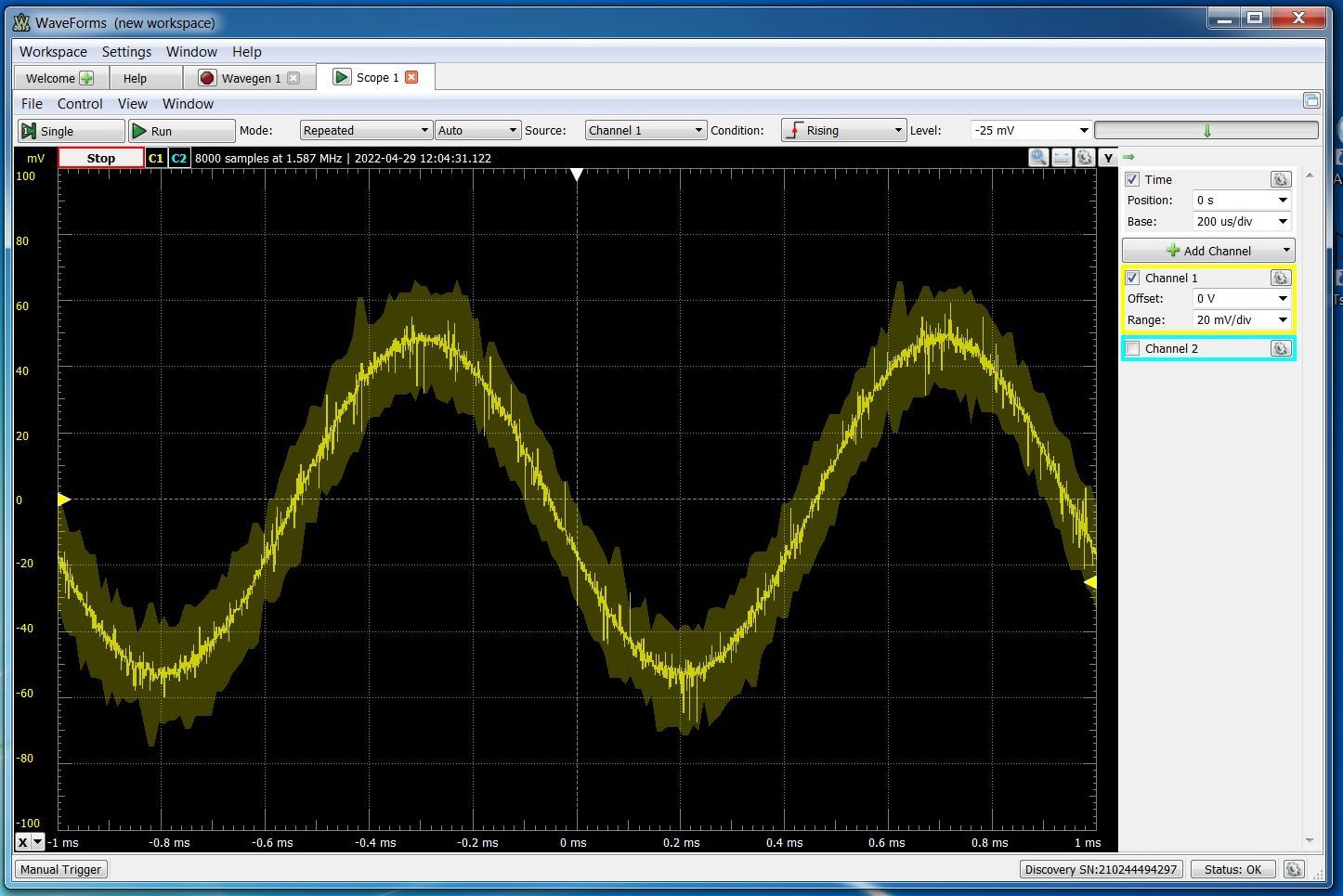

Ez kb.: 8 évvel ezelőtt volt 60-70000 Ft. körül. Zaj csatolódik rá belül, sok. Van még benne logikai analizátor, pattern generátor, függvénygenerátor. Ezek együtt öntik a zajt, semmi árnyékolás. A szkóp alapzaja ha nincs a bemenetre semmi kötve, 8 mV sáv csúcstól csúcsig.
Az tényleg nem kevés! Érdekes, hogy maga az AD ilyen gyengén kivitelezett eszközt adott ki....
Így néz ki egy 100 mV cs-cs tiszta bemenő jel ezen az USB 14 bites szkópon.
Igen, ez nem fehér zaj, egyértelmű! Látszik, hogy impulzus jelleggel szóródik valami rá, ez okozza a vonal kiszélesedését...

Dícséretes, hogy egyáltalán ilyen zajos környezetben az az IC még megfelelően dolgozik!
