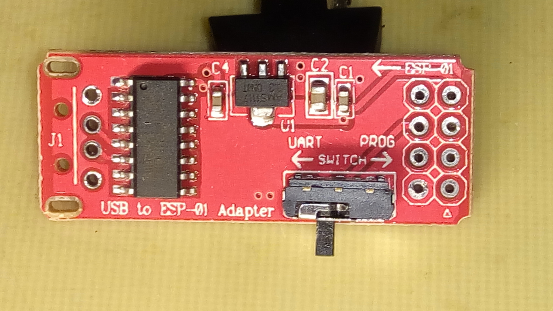

(#) Egri Frédi hozzászólása Ápr 16, 2022 /
Egy kis segítséget kérek ...
Vettem egy USB to ESP-01 Adaptert.
Nem egészen olyan jött, mint a képen látható volt - de a mai világban ezzel már nem foglalkozom, örülök, hogy van.
Ennek van az oldalán egy picike kapcsoló. UART <-> PROG
A kérdésem: Az mire jó, mit csinál ?
Előre is köszi a válaszokat ...
(#) Egri Frédi válasza Egri Frédi hozzászólására (») Ápr 16, 2022 /
A kép lemaradt ...
(#) Massawa válasza Egri Frédi hozzászólására (») Ápr 16, 2022 /
Állitolag arra, hogy a PROG állásban programozasra használhato, az UART állásban meg debuginghoz.
A hozzászólás módosítva: Ápr 16, 2022
(#) vargham válasza Massawa hozzászólására (») Ápr 16, 2022 /
Gondolom, prog állásban földre húzza a bootloader indításához szükséges lábakat.
(#) Josi777 válasza Egri Frédi hozzászólására (») Ápr 16, 2022 /
Nekem a Google adott rá választ:
USB to ESP-01
(#) Massawa válasza vargham hozzászólására (») Ápr 16, 2022 /
Van a neten egy rajz, ahol egy kétáramkörös kapcsolo egy portot földel meg a resetet. De nem foglakozok ESPvel, igy pontosan nem tudom, hogyan müködik.
Ez egy Wifi modulnál mire jó ?
Vagy inkább csak "ki van bővítve" a tudása ?
(#) Johnycorp válasza Egri Frédi hozzászólására (») Ápr 16, 2022 /
Szia.
AZ ESP-01 nem Wi-Fi modul.
Ez egy SOC (System On CHip).
Azaz egyesíti magában a Wi-Fi funkciót, GPIO programozható lábakat egy központi kontroller köré építve. Tehát önmagában "életképes" eszköz.
Az a modul pedig elvileg a PROG állásban a GPIO 0 lábat kell, hogy alacsony szintre rakja. Majd az ESP-01 modul RESET lábára adott alacsony jelszintű impulzusra a modul PROG módban indul újra. Tehát ekkor tölthető ráa a program (pl: Arduino IDE által).
Hogy a RESET miként valósul meg itt, azt nem látom. De ha az a chip ott a modul bal oldalán teljes USB/RS232 TTL konverter, akkor a DTR és RTS jeleket is kezeli. Így csak az Arduino IDE-ben kell megfelelő beállítás a Reset Mode-hoz (keress rá a NodeMCU kapcsolási rajzára a neten!).
(#) Egri Frédi válasza Johnycorp hozzászólására (») Ápr 16, 2022 /
Rosszul fogalmaztam: ez valóban nem Wifi modul, erre lehet rádugni a Wifit és a legegyszerűbben használni. Már nem tudom hol láttam. De ezek szerint ennél sokkal többet is tud. Majd utána nézek. Köszi.
