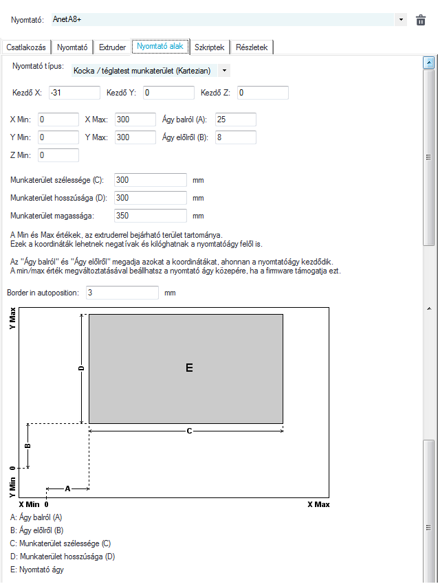

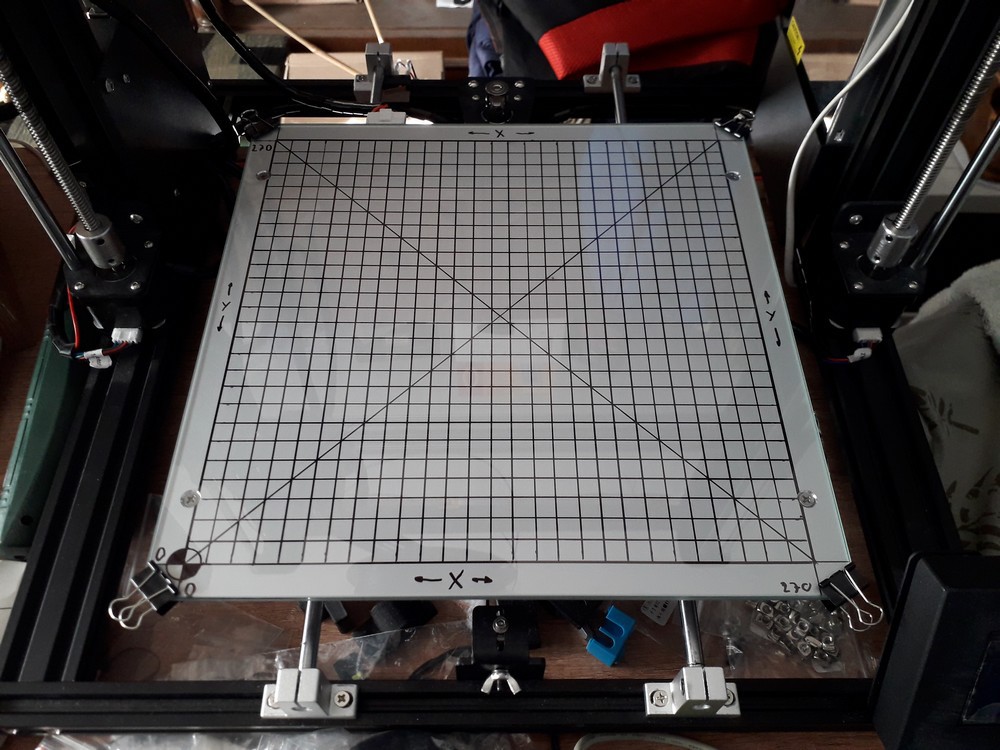

Arról már nem is beszélve, hogy az asztal méretezést még mindig nem tudom rendesen beállítani.
Próbáltam már 66 félekép, de nem akar össze jönni. Már csak azért sem, mert szerintem az FW -ben is rosszul van definiálva. A tárgyasztal szélétől -25mm re van az X tengelyen, és pont 0 -nál az Y tengelyen az extruder, legalább is az FW szerint. A valóságban a balra -25mm az nagyjából stimmel is,
viszont elölről -8mm -re van az asztaltól a fej.
A gyári asztal méret 300x300mm a nyomtatható magasság pedig 350mm.
Na már most én az asztal teljes területét nem akarom kihasználni, mivel a szélétől egy 15mm -es sávban vannak a csipeszek amik az üveglapot rögzítik, sőt valami alu profil erősítést is akarnék ide tenni,
mert úgy veszem észre, mintha melegedés közben hajolna az asztal. Tehát ezt valahogy ki kellene zárni a nyomtatható területből is. Ráadásul a magasságot is lentebb akarom majd venni, mivel emeltem az asztalon, a gyári műanyag gagyi tengelytartókat alumíniumra cseréltem, az eleve magasabb valamennyivel.

(#) pipi válasza Régi motoros hozzászólására (») Ápr 18, 2022 /
Hát nálam a 0 az ott van ahol a végálláskapcsoló mondja... Sok értelme nincs az offsetesdinek...
Curában meg oda teszem a cuccost ahol nyomtatni akarom, hol előre, hol hátra... hogy egyenletesen kopjon a mechanika és az asztal... Én nem csipeszezek semmit, régen üveglapra nyomigáztam, aztán haver ajánlotta a PEI fóliát, mágneslap felragaszt az asztalra, arra cuppan a rugalmas fémlemez, amin a fólia van. Hát nem bántam meg, nem kell a tapadással, felválással kinlódni... Nekem is anet, de v1.0 ? panelem van, ahhoz mókoltam a marlint... A Marlinban lévő anet konfig fájlok nekem mégsem pont jók, vannak amiket át kellett írjak. Az eredeti fw-t programozóval kiolvastam, eltettem, az eeprom paramétereket felírkáltam, ezeket be kell játszani a marlin forrásba ha újabbat akarok. Innen kell indulni: https://marlinfw.org/meta/download/ de a githubról szoktam letölteni... És felül ott van a Configure ahol le van írva több kevesebb magyarázattal. A konfig fájlokban is sok komment van

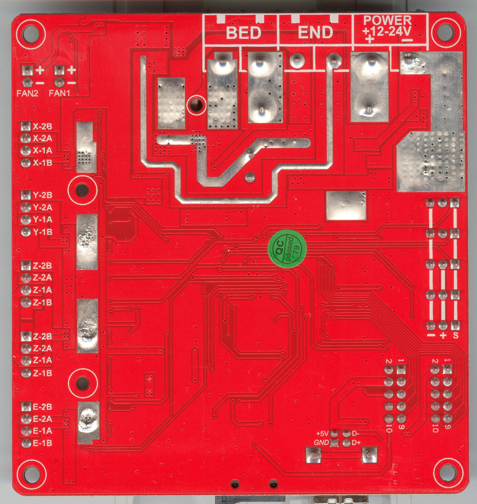

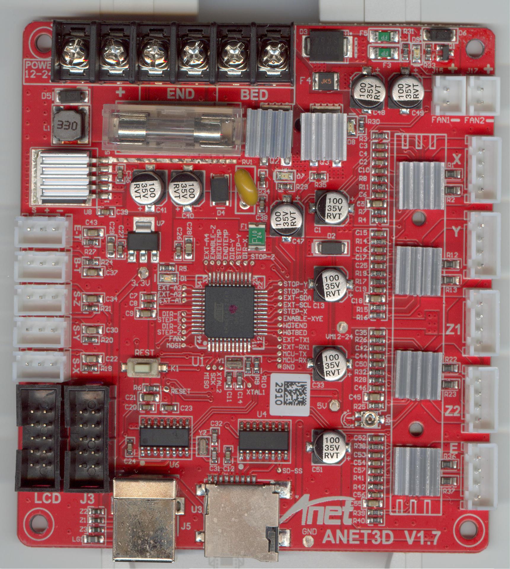

Lassan hozzákezdek az új FW gyártásához. Belenéztem a konfig fájlokba, és volna most egy kérdésem.
Anet A8 plus nyomtatónak milyen termisztor van az extruderben és az ágyban tudja valaki?
Esetleg lekérdezhető G kóddal (kétlem) a gyári FW -ből? Mit kellene beállítani?

(#) attika válasza Régi motoros hozzászólására (») Ápr 23, 2022 /
Mérd meg, de elméletileg 100k.
(#) Monster02 válasza Régi motoros hozzászólására (») Ápr 23, 2022 /
Műszerrel meg tudod mérni. 10kOhm vagy 100kOhm lesz.
(#) Régi motoros hozzászólása Ápr 23, 2022 /
Oké, megmérem. De melyiket állítsam be?
Mint látom, nem számoltam meg, de van vagy 10 féle 100k -s is.

Legyen mondjuk sima 5, és kész?
#define TEMP_SENSOR_0 5
#define TEMP_SENSOR_BED 5
A hozzászólás módosítva: Ápr 23, 2022
(#) pipi válasza Régi motoros hozzászólására (») Ápr 24, 2022 /
nálam:
#define TEMP_SENSOR_1 0
#define TEMP_SENSOR_2 0
#define TEMP_SENSOR_3 0
#define TEMP_SENSOR_4 0
#define TEMP_SENSOR_5 0
#define TEMP_SENSOR_6 0
#define TEMP_SENSOR_7 0
#define TEMP_SENSOR_PROBE 0
#define TEMP_SENSOR_CHAMBER 0
#define TEMP_SENSOR_COOLER 0
#define TEMP_SENSOR_BOARD 0
#define TEMP_SENSOR_REDUNDANT 0

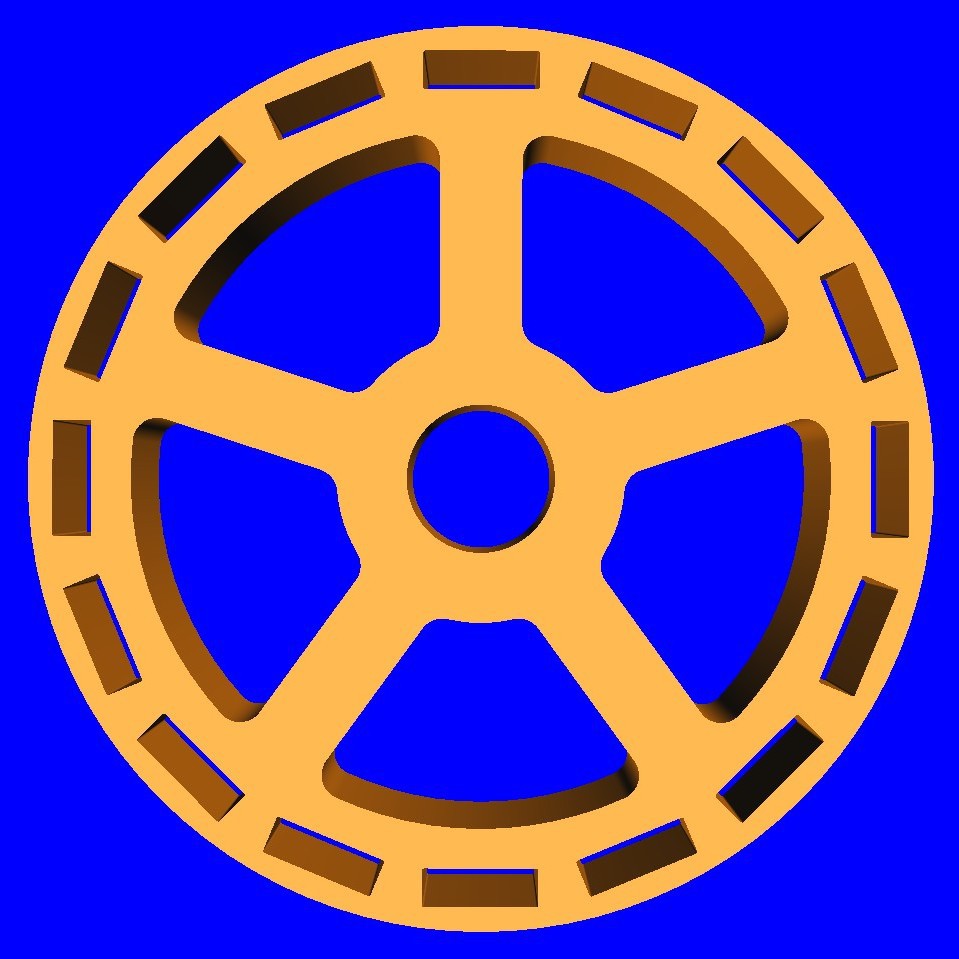

(#) Monster02 válasza Régi motoros hozzászólására (») Ápr 26, 2022 /
Én este tudok neked rá nézni.
(#) Régi motoros válasza pipi hozzászólására (») Ápr 26, 2022 /
Még méret problémák vannak, 3886b -ot le kell faragni...
Azt hogy tudom megnézni, hogy ez bootloaderrel, vagy a nélkül számít e?
Nekem a boot loader se kéne, úgyis programozóval lesz feltöltve.
Aztán ha a méretezés is be van állítva, már úgysem lesz piszkálva...
Az stl tudod mellékelni ?
(#) Régi motoros válasza Monster02 hozzászólására (») Ápr 26, 2022 /
Hogyne, de most te is ki akarod nyomtatni feleslegesen?
Ha ezzel közelebb vagy a megoldáshoz. Amúgy meg szeretek nyomtatni.
A 75cm hosszú anyag szinte semmi.
Ja, ez a 2mm -es, az előző csak a vékonyabbik méretpróba miatt...
Egyébként 1mm -es fúvókát használok, bár ez nem hinném, hogy befolyásolná az üresjáratot.
A hozzászólás módosítva: Ápr 26, 2022
