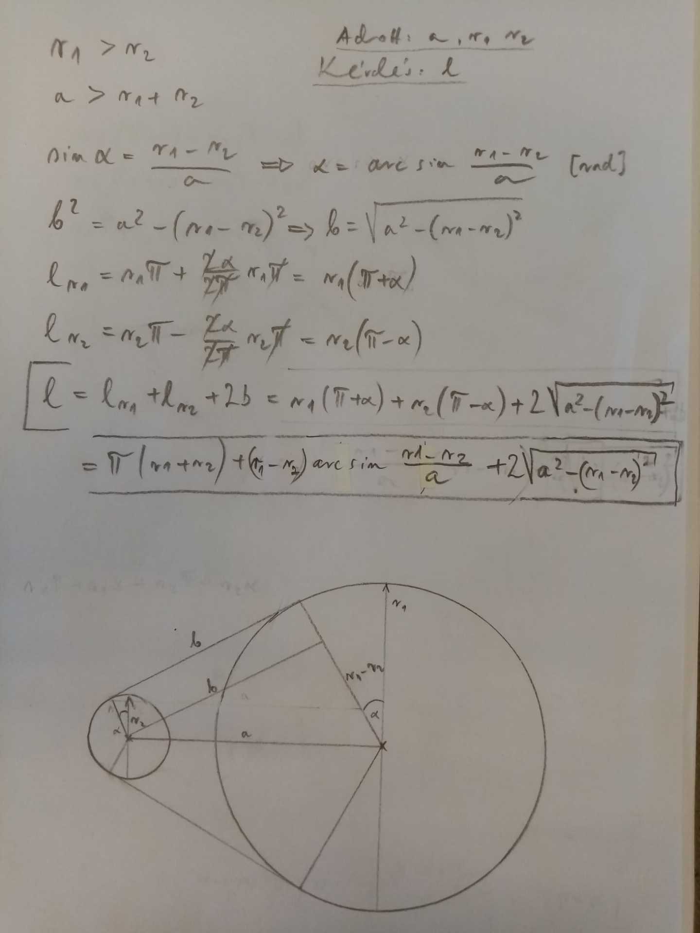

(#) dollerakos válasza bbb hozzászólására (») Ápr 20, 2022 / 2
Persze, nyugodtan és köszi. A lényeg, hogy akinek szüksége van rá, minél többen hozzáférjenek Egyébként, akit érdekel, itt a levezetés. Nem voltam sose jó matekos, de ami érdekelt, annak nekiálltam..

(#) bbb válasza dollerakos hozzászólására (») Ápr 21, 2022 / 3
Örömhír!
Hamarosan ki fog kerülni a segédprogram, én már láttam a "bétatesztet" és úgy számol, ahogy az excel is (azt meg összehasonlítottam a feltöltött program eredményével és egyformán számoltak) Utólagos engedelmeddel rajzoltam hozzá egy új magyarázóábrát, szerintem egyértelmű lesz a működése.
A barátodnak, aki elkészítette a programot, szintén köszönöm a munkáját, hiszen így ketten inspiráltatok arra, hogy ide kikerülhessen egy új hasznos segédprogram.

(#) MajorosL hozzászólása Ápr 22, 2022 / 1
Új segédprogram
Kedves Mindenki!
Először is köszönjük az együttműködéseteket, és hogy megálmodtatok egy új segédprogramot.
Dollerakos felhasználónak a módszer megalkotását,
Bbb fórumtársunknak pedig a közbenjárást és a magyarázó ábra készítést.
Az új segédprogram Ékszíj-hossz számoló néven kikerült publikusan az oldalra.
Köszönjük minden résztvevőnek!

(#) Topi válasza MajorosL hozzászólására (») Ápr 23, 2022 /
Örülök, hogy lett egy új számoló progi.
Pusztán érdeklődésből kérdezem: a bordásszíjaknál az erőátviteli középvonalra van megadva mindig a szíjhossz, nem a fogprofil legbelső oldalára (ami érintkezik a kerékkel).
Kör keresztmetszetű szíjnál ha jól tudom a szíjhossz szintén a keresztmetszet középponti hosszra vonatkozik.
Azért nincs szükség itt a szíj átmérővel kompenzálni a kerék átmérőt, mert magnó témában mindig fél szíj átmérő a kerékben az ékszíj pálya mélysége? Vagy gyakorlati szempontból nem lényeges? Csak mert matematikailag beleszólna a számításba, növeli a kerékátmérőt a beszúrás mélység - szíjátmerő közötti különbség.
Ez puszta érdeklődés
(#) dollerakos válasza MajorosL hozzászólására (») Ápr 26, 2022 /
Húúú, de jó lett! Köszi a törődést!
(#) dollerakos válasza Topi hozzászólására (») Ápr 26, 2022 /
Lehet, valaki jobb választ fog majd adni, de annyit el tudok én is mondani, hogy ez pusztán csak a kerekek kerülete és a távolsága. Tehát ez a képlet nullás szűkítéssel csak arra ad választ, hogyha pl. fognál egy vékony cérnát és körbemérnéd a szíj legbelső felületét a kerekeken.
Egy masszív, vastag szíjas hajtásnál nem is szűkítéssel, hanem bővítéssel kellene számolni. Vagy jobbat mondok: érdemes ilyenkor úgy megadni a kerék méreteket, hogy a szíj vastagságából is valamennyit hozzájuk kell adni. (Ebben nincs gyakorlatom, mert sosem volt ilyen masszív hajtásokkal dolgom.)

(#) veroka válasza Massawa hozzászólására (») Ápr 26, 2022 /
Szerintem itt nekünk értelmetlen a szíj közepvonalára számolni az adatoat. Először is többnyire laposszíjat vagy négyszög keresztmetszetűt használnak. A laposszíj kb 1 mm vastag, tehát fél mm az eltérés a két sugár esetében, és max 1 mm az érintőknél - ennél több a nyúlás.
A négyszög szíjaknál ugyanez, csak kicsivel több a vastagság, de max 2-3 mm lehet az eltérés. Hosszabb szíjaknál persze ez nagyobb, mondjuk lemezjátszóknál, ahol a tányér kerülete már számottevő, de szerintem ott is a nyúlás kompenzálja ezt.
