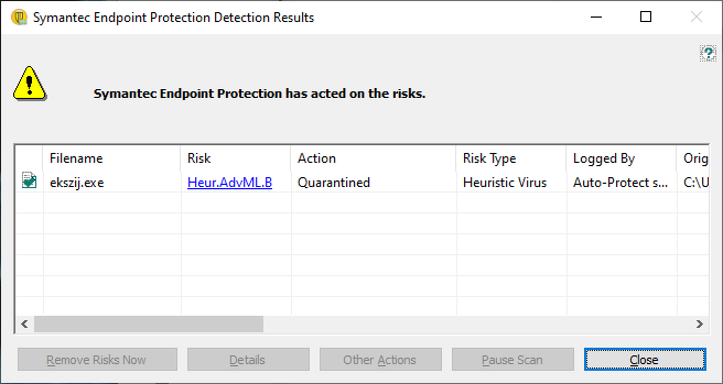

(#) bbb válasza dollerakos hozzászólására (») Ápr 19, 2022 /
Egyetlen szépséghibája a dolognak, hogy a víruskergető megfogja - Heur.AdvML.B fertőzöttként. A kitalált számítási módot ha megosztanád, akkor nem kellene nekünk törni rajta a fejünket
(#) mohinger válasza bbb hozzászólására (») Ápr 19, 2022 /
Sem a NOD32, sem a Kaspersky nem fogta meg nekem. Téves riasztás lesz nálad...
(#) Poli válasza bbb hozzászólására (») Ápr 19, 2022 /
Az eléggé hisztis McAffe sem riaszt.

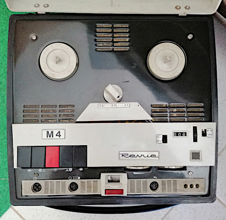

(#) tomi52 válasza dollerakos hozzászólására (») Ápr 19, 2022 /
Köszi a választ, az adatokat!
Van kicsi félreértés, én vagyok az oka. Két M4-es létezik. Az egyik az M4 Koncert, a kétirányú, problémás mechanikás. És van az M4 Revue, ez utóbbi mint az M8, csak 4 sávos. Utóbbi nem volt túl gyakori, tudtommal eredetileg exportra készült.Van mind a kettő.
(#) bbb válasza dollerakos hozzászólására (») Ápr 20, 2022 /
Ha a képleted átalakítod, hogy a kivonást abszolút érték függvénybe teszed, akkor ez se lesz érzékeny rá melyik a nagyobb
  1. =PI()*(B2+C2)+ABS(B2-C2)*ARCSIN(ABS(B2-C2)/A2)+2*GYÖK((A2*A2-ABS(B2-C2)^2))
Symantec Endpoint Protection viszont hisztizett, ezért szóltam. Előfordul Visual Studioval fordított alkalmazásoknál, hogy beszól értük (s zömmel valóban csak a norton/symantec).
szerk.: A fórumos kutatásaim szerint ez akkor jön elő, ha az alkalmazás x86 debug módban van fordítva, nem pedig release módban, vagy x64 alkalmazásként. A nagyközönségnek szánt alkalmazásokat amúgy is célszerűbb így fordítani, s csak két kattintás

(#) dollerakos válasza tomi52 hozzászólására (») Ápr 20, 2022 /
Köszi a kiigazítást. Ezek a típus számozások nem mindig követhetőek a BRG-nél.
http://www.freeweb.deltha.hu/perneky.ini.hu/magno/brg/m4/m4.htm
- Láttam több képet is erről, de nem tudom megfejteni, mi középen az a fekete lyuk, mi az?

(#) tomi52 válasza dollerakos hozzászólására (») Ápr 20, 2022 /
Az a fekete folt nem tudom mi lehet, de nem gyári, ahogy a balra felette lévő felirat sem. Csináltam egy nem túl jó, hevenyészett képet. Jobb oldalon a két kis kapcsoló - az M8-hoz képest - a sávváltó, és a szélén valami trükk megoldás.
A hozzászólás módosítva: Ápr 20, 2022
(#) tomi52 válasza tomi52 hozzászólására (») Ápr 20, 2022 /
Közben kiléptem, már nem tudom javítani.
Butaságot írtam, a jobb szélső kis kapcsoló nem trükk, hanem valamit a nem kiválasztott sávval csinál. Talán hozzáadja a kiválasztotthoz, vagy kiteszi csatlakozóra? Meg kellene keresni.
Az oldal címéből kiszúrtam, hogy ismerem a tulajt, megkérdeztem mi az a fekete folt. Azt írta, hogy filc, amit nem tudott eltávolítani. A tulaj gyűjtő, Verőcén van is egy terme régi rádiók bemutatására.
