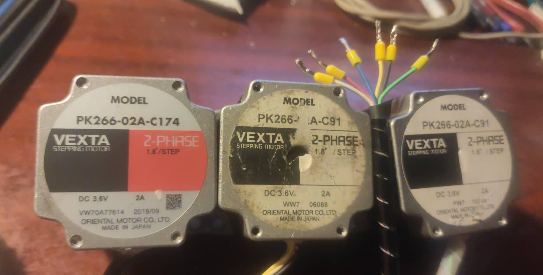

Egy kis segítségre szorulok! "Találtam" véletlenül három létetőmotort. Van egy saját építésű CNC-m amit a 3018-as mintájára készítettem. Szeretnék még egy kicsivel nagyobbat építeni. Ehhez szeretném használni a képen látható motorokat. A kérdés mit tudnak a motorok? Milyen vezérlés kell? Hogyan kell bekötni a motorokat.?
Zöldfülű vagyok! (:
A hozzászólás módosítva: Máj 31, 2022
(#) dB_Thunder válasza KKobra hozzászólására (») Jún 1, 2022 /
Ezek két fázisú, 2 tekercses léptetők, de minden tekercsnek ki van vezetve a középmegcsapolása.
Ehhez szerzel legalább 2 amperes léptecs vezérlőt (pl: DM556), meg tápegységet.
A középmegcsapolás kihagyásával bekötöd a tekercseket és kész vagy!

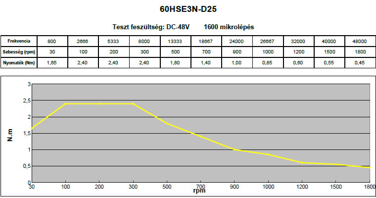

Üdv nektek! Mivel nekem új a téma, így hozzátok fordulok. Van valakinek gyakorlati tapasztalata ilyen zárt hurkú léptetőmotorral kapcsolatban? 3Nm enkóderes léptetőmotor Valóban biztonságosabb egy normál vezérléssel szemben? 500-600rpm között lenne a maximum igény és az ügyintéző azt mondta telefonban, hogy az már erősen határeset. A jelleggörbe szerint viszont még elvileg beleférne.
(#) Bakman válasza zsombga hozzászólására (») Aug 7, 2022 /
Amelyik léptetőmotoron van enkóder (akár gyári, akár utólagos), mindig biztonságosabb, mert a lépésvesztést tudja korrigálni a vezérlő (szoftver).
Ha adott fordulaton nem elég a nyomaték, nagyobb motort kell választani.
(#) Peter65 válasza zsombga hozzászólására (») Aug 7, 2022 /
Az enkóder lehetőséget ad zárt szabályozási hurkok kialakítására. Ezekkel minőségben jelentősen jobb szabályozás, dinamika, fordulatszám-átfogás érhető el. A szabályzási lehetőségek nagyon sokfélék, és az eredmények is mások. Ez például egy viszonylag egyszerű, de jó szabályozási jellemzők kialakítását lehetővé tevő megoldás.
(#) zsombga hozzászólása Aug 10, 2022 /
Köszönöm a válaszokat. A bizonytalanságot sikerült elosztlatni. Berendeltük, ma megérkezett, és azt kell, hogy mondjam, eddig kiválóan teszi a dolgát!
