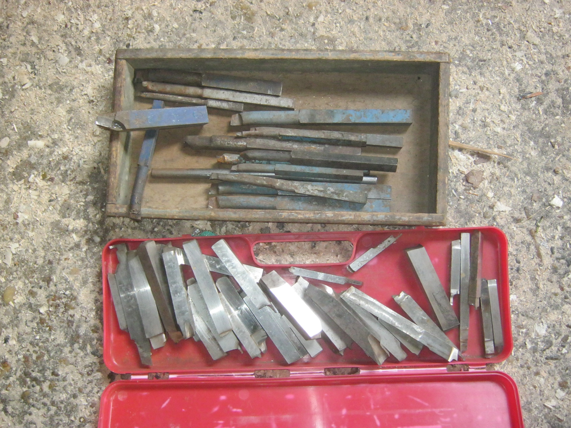

Szerszámélezőtől szoktam 100 forintokért venni kopott élező követ. Fehér színűek. Nem tudom, hogy milyen fajta, de a gyorsacél késeket szinte "eszi", a keményfém lapkásokat meg egészen tűrhetően meg lehet vele élezni. Váltólapkásról meg nem álmodok, mert ahhoz nem olyan főorsó csapágyazás kell, mint ami nekem van.
Nagy bolhapiac látogató vagyok. A kép tartalmát 10 ropiért vettem. Mire ezeket mind eltördelem, beletanulok a vasforgatásba.

Nekem egy ilyen kupacom van hozzá, ebből csak egyet vettem a többi az járt a géphez, van közte 4-5 ami még új, használva sem volt. Már a doboz súlya is tekintélyes, azért is jönne jól egy váltólapkás készlet, meg hát azoknak élük is van és bírják is, ha meg nem akkor lapka csere.

Vannak cserélhető csúcsok, támasztók, az álló és fitóbábok pedig alap szerszámok. Nem csak készen lehet venni, 2 opció van. Csinálsz 1 et vagy átalakitod. Öntvényt jóval nehezebb. Kést aliról rendelj, készletbe. Majd lapkát is. Deksar talán ami jó minőség. De én a moldino ra szavaznék, ám abból lehet nem találsz.
A váltólapkással kapcsolatban egy esztergályos ismerős azt mondta, hogy azok nagyon jól teljesítenek, könnyű velük szépen dolgozni, de cserébe ki akarja fordítani a helyéről a főorsót. (meg az egész minden) A gyorsacél kés, ha penge éles, az kevésbé terheli a gépet.
Bizonyos kések élezésénél én is úgy vagyok, hogy fogom a kést, meg egy-két sört és inkább elviszem egy hozzáértőhöz. Egy zsugor után már csak el fogom lesni.
Igazándiból a lapkás kések és a gyorsacél kések között hatalmas a külömbség.
Mivel apám is esztergályos volt és én is vasas lettem így már jóideje tekerem én is őket. A válltólapkás kések az anyagminőséggel együtt jelentek meg az igény miatt mivel egyre nemesebb és keményebb anyagok láttak napvilágot és azokat is meg kellett munkálni. Vas és attól puhább anyagokra teljesen jó a gyorsacél kés is de egy ko36-nak vagy egy c45-nek azért gyorsacéllal nekiállni eléggé idegőrlő tud lenni. A lapkás kések lapkái már erre a keménységre fel vannak készítve. Hogy melyik terheli jobban a gépet az attól is függ hogy mekkora fogással és előtolással nyomod neki. A gyorsacélt én puha anyagokhoz és finom megmunkálásokhoz szoktam használni. A lapkásakat meg kemény anyagokhoz illetve nagyoláshoz használom. Viszont a lapkásaknak meg van a maguk rákfenéje is mivel a lapkák mindegyike rendelkezik egy hangyányi rádiusszal a hegyén így éles sarkos esztergálásokat csak kompromisszummal lehet velük csinálni. Kést élezni nem nagy ördöngősség csak az élfokokat kell betartani (millió videó van fönt a youtub-én is róla) és türelem kell hozzá. Na és a késmagasság beállítása : Szegnyeregbe bele a csúcs majd előrehoz és a csúcs hegyénél legyen a kés hegye és ennyi. Persze pofázok én pedig én is eltérek néha tőle. Vannak olyan esetek amikor alá van amikor pedig fölé állítom persze csak hangyányit. Van még ugye a hőn utállt forrasztott lapkás kések amik persze nagyon jók csak még egy darab sem volt a kezemben olyan amit nem kellett valaminő módon módosítani hogy jó legyen (persze köszörülhetőek ők is).Az hogy a lapkás kés ki akarja fordítani a főorsót kicsit erős persze ha nem egy ilyen mostani zártszelvény alapú esztergáról beszélünk mert azoknál bármi lehet de a régi öntvényházas masinák bírják.
