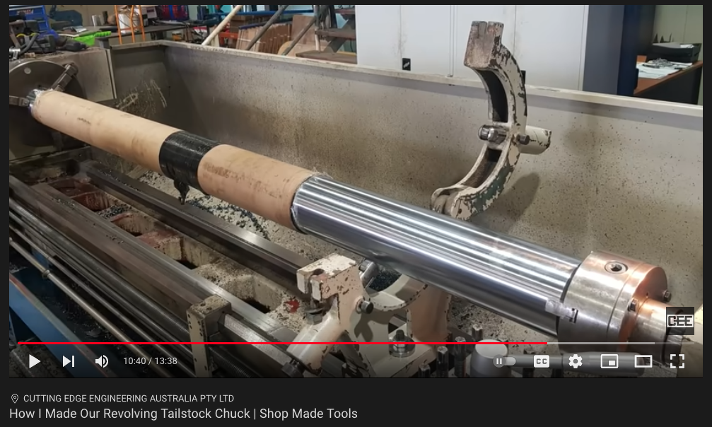

(#) Ge Lee válasza Alkotó hozzászólására (») Máj 4, 2022 /
Zömében éppen keményebb anyagokat kéne esztergálni meg öntvényt amihez viszont nem jó a gyorsacél. De sok esetben még a mezei szénacélhoz sem mindig, mert nagyon hamar elmegy az éle és onnantól csak füstöl meg világít az éle.
(#) Ge Lee hozzászólása Máj 4, 2022 /
Még mindig esztergálás. Sokszor kéne nagyobb átmérőjű és hosszú csövet befogni, amihez kellene vagy állóbáb (ami nekem ehhez nincs) vagy az adott cső átmérőjéhez esztergált támaszték a forgócsúcshoz. Viszont van nekem egy ilyen eszterga kezdeményem amiből gép készült volna, de közben jött a gyári. Erről levenném a tokmányt, csinálnék a tokmány végébe egy olyan kúpot ami illeszkedik a forgócsúcsra, és onnantól a tokmány méretéig bármit be tudnék fogni a forgócsúcs felöli végébe is.

(#) granpa válasza Ge Lee hozzászólására (») Máj 4, 2022 /
A központosság erősen kétes lenne és nehéz is. Vékony vagy vékonyfalú anyagnál torzulások lépnének fel. Én még komoly darabokhoz is keményfa/bakelit betétet csináltam, ami a forgócsúcsra támaszkodik. Hárompontos állóbábot nem olyan nehéz eszkábálni, mert a központosságot úgyis a csavarokkal kell beállítani.
(#) Ge Lee válasza granpa hozzászólására (») Máj 4, 2022 /
Nem is kell annak annyira központosnak lennie, na meg egy tokmány mitől lenne rosszabb, mint egy műanyag támasztó lap a csúcson? Na meg hogy fog az illeszkedni egy mezei fűrészelt vascsőhöz ami ferde meg még sorjás is belül? Sehogy. A tokmány meg megfogja viszonylag központosan, 2-3 tizednél több eltérés nem hiszem hogy lenne benne. A tokmánytalpba esztergált betétnél (befúrt közdarab) lehet még némi eltérés de szerintem ott se lenne sok.
Az állóbábnak a lábát nem egyszerű házilag megcsinálni hogy az jól is álljon a szánon meg még mozgatható is legyen rajta. Illetve láttam olyat ahol a hagyományostól eltérően 3db csapágy volt rárögzítve és azok támasztották a munkadarabot így kenni sem kellett.

(#) Bakman válasza Ge Lee hozzászólására (») Máj 5, 2022 / 1
Elnézve CEE videóit, nem hobbi szinten űzi az ipart, ő is használ ilyet: How I Made Our Revolving Tailstock Chuck | Shop Made Tools (YouTube). Nem ördögtől való dolog.

(#) Ge Lee válasza Bakman hozzászólására (») Máj 5, 2022 /
Köszönöm, pont ilyen videót kerestem csak nem találtam. Ezek szerint nem csak én látom úgy, hogy jóval egyszerűbb és logikusabb méretre állítani egy tokmányt, mint minden egyes befogandó (és csúccsal nem támasztható) munkadarabnak külön befogót készíteni, pláne ha még aztán azzal együtt sem lehet befogni mert ugye nem merőlegesen vágták, sorjás, nem kerek, egyebek...
Na meg egy állóbábnál is egyszerűbb, meg még állítgatni, kenegetni sem kell...

(#) SALáta válasza Ge Lee hozzászólására (») Máj 5, 2022 / 1
Vannak cserélhető csúcsok, támasztók, az álló és fitóbábok pedig alap szerszámok. Nem csak készen lehet venni, 2 opció van. Csinálsz 1 et vagy átalakitod. Öntvényt jóval nehezebb. Kést aliról rendelj, készletbe. Majd lapkát is. Deksar talán ami jó minőség. De én a moldino ra szavaznék, ám abból lehet nem találsz.
