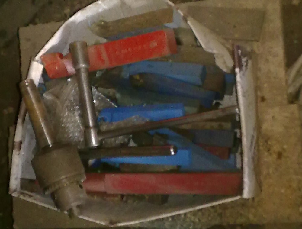

Szerszámélezőtől szoktam 100 forintokért venni kopott élező követ. Fehér színűek. Nem tudom, hogy milyen fajta, de a gyorsacél késeket szinte "eszi", a keményfém lapkásokat meg egészen tűrhetően meg lehet vele élezni.

(#) mateatek válasza Ge Lee hozzászólására (») Máj 4, 2022 / 1
Nagy bolhapiac látogató vagyok. A kép tartalmát 10 ropiért vettem. Mire ezeket mind eltördelem, beletanulok a vasforgatásba.

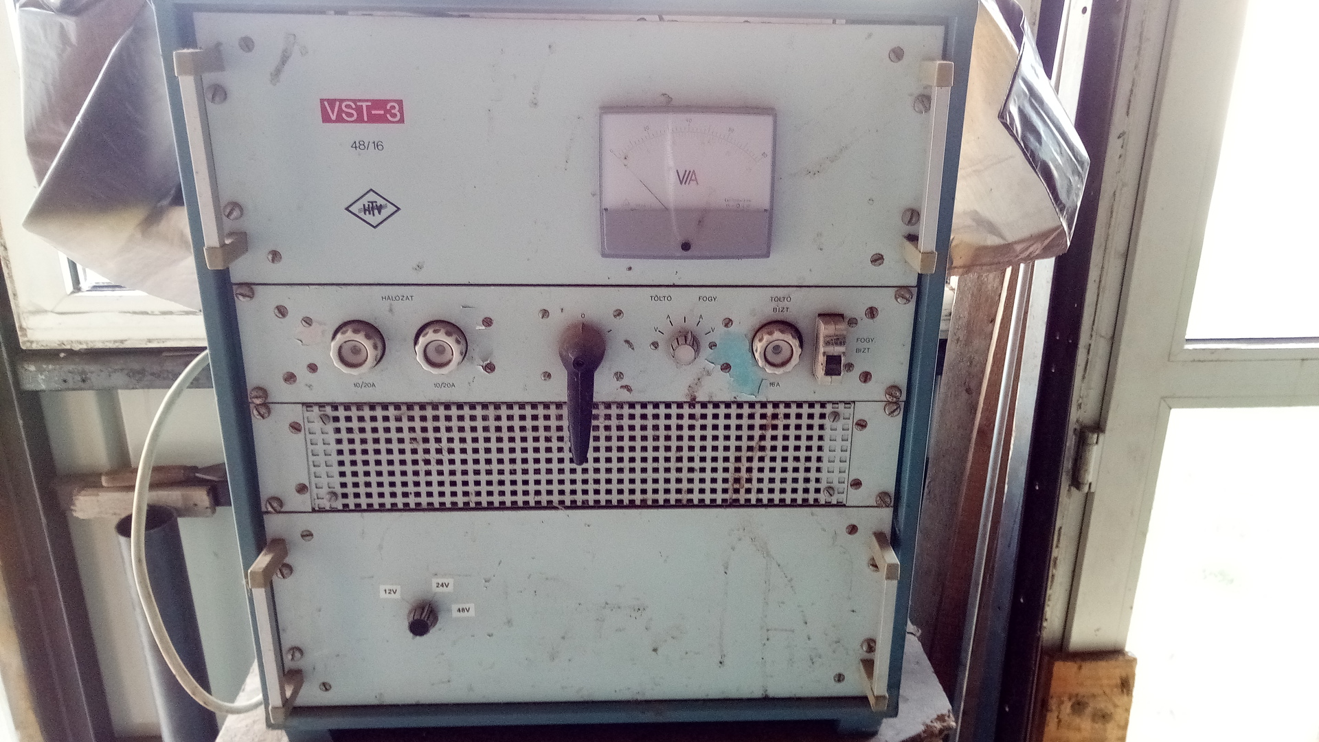

Sziasztok. Érdeklődnék hozzáértőktől, hogy a kollégámnak van egy ilyen állítólagosan töltő/szünetmentes jó nagy eszköze. Szeretné eladni. Mennyit érhet? Én nem nagyon értek hozzá mi is ez.
(#) Gafly válasza scansat hozzászólására (») Máj 6, 2022 / 1
Szerintem 48 V savas ólom akkumulátorhoz való, amit "puffer" üzemben használnak.
Kisebb telefonközpont, egyéb távközlési eszközök.
Tipikusan 4 x 12 V akku sorosan az akkuhelyiségben, ez utána az áramellátó helyiségben, majd utána a telefonközpont.
16 A nem annyira rettenetes teljesítmény még 48 V-on sem...
Annyit ér, amennyit adnak érte.
Ha éppen van otthon felesleges 2...300 vonalas telefonközpontod, és pont ez hiányzik a beüzemeléshez, akkor rengeteget.
