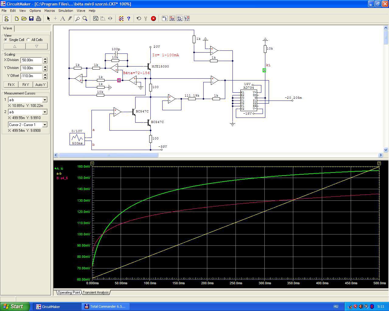

(#) Karesz 50 válasza Karesz 50 hozzászólására (») Máj 18, 2022 / 1
A régi Béta mérőmben precíziós áramgenerátorok vannak és a kollektor áramot mérem.
Most csavarintok egyet és megfordítom a dolgot. Az emitter áramot szabályzom és a bázis áramot mérem.
U1 opamp "felhúzza" az emitter feszültséget közel 0 V-ra. Ez lesz a referencia feszültség amihez képest mindent mérek. PNP tranzisztor mérésénél "lehúzza" az emittert 0 V-ra, így eleve egyszerűsödnek bizonyos dolgok.
U1 kimenetén minden körülmények között Ube, ill. Ugs jelenik meg, ami közvetlenül mérhető.
R6-on a bázis árammal arányos feszültség esik. U2 kimenetén Ube + R6*Ibe feszültség jelenik meg amivel semmit nem lehet kezdeni. Ki kell ejteni belőle Ube feszültséget.
Ezt teszi meg U3 differenciális különbségképző (ami majd egy instrumentális erősítő kell legyen a végleges kapcsolásban).
U3 kimenetén már a bázis árammal arányos feszültség jelenik meg, ami szintén mérhető és megjeleníthető.
Ha R1=R6-tal, akkor a bázis áram "tükörképe" hozzáadódik az emitter áramhoz, így teljesül Ice/Ib=Béta egyenlőség.
R7=R8. R8-on eső feszültség arányos a kollektor árammal. Ez jelenik meg U5 kimenetén.
U6 nagy bemeneti ellenállású impedanciaillesztő (pl. TL071).
Négy panelműszerhez (Ic, Uce, Ib, Ube) tulajdonképpen alapból ennyi kell, meg néhány osztó a méréshatár váltáshoz. És persze még "át kell forgatni" a kapcsolást PNP-re.
Már csak a bétát kell kiszorozni az ötödik műszerhez, hogy az is mutasson valamit. Vagyis elosztani a kollektor áramot a bázis árammal. A kollektor áram bármekkora lehet, a bázis áram pedig ennek a bármekkorának a valahányad része.
Így első ránézésre nem is olyan egyszerű a feladat. Második ránézésre még bonyolultabb.
PIC-et programozni meg még mindig nem tudok. Marad az analóg szorzó. Ez is pontosan teszi a dolgát. Erre van kitalálva.

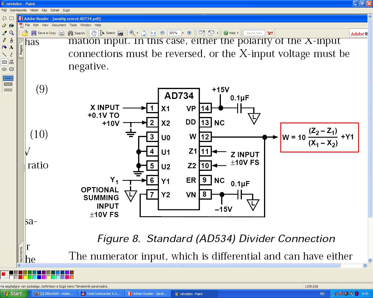

Nem tudom. Ebben az ICL7106-ban úgy látom Weatstone híd van, nekünk viszont négy síknegyedes szorzó kell. Inkább elküldöm CM-ben ha netán lenne kedved szórakozni vele egy kicsit.

Az a rajz nem mutatja a lényeget. Az csak a bemeneti átkapcsolója, mert hol a referenciát, hol a szignál bemenetét kapcsolja a mérőkondihoz.
Régen az RT-ben volt egy leírás róla, ami szerint egy belső kondenzátort tölt fel a referenciafeszültségről 1000 lépésben, majd a szignál bemenet feszültségét ugyanilyen lépésekben, miközben megy a számláló. Ahol megáll, annyi a mért feszültség, pontosabban a szignál/referencia arány. 10mV referencia és 25mV szignál esetén a kijelző 1500-at mutat. 20mV referencia és 30mV szignál esetén szintén 1500-at. Ha a referencia bemenetre a bázisáramot, a szignál bemenetre a kollektor áramot tesszük, akkor a kijelző a kollektoráram és a bázisáram hányadosát mutatja.
(#) tothbela válasza tothbela hozzászólására (») Máj 19, 2022 /
Kicsit kevertem a dolgokat. A referencia kondenzátor nem belső, hanem külső. A konverzió metódusa is más sorrendű, de ez nem változtatja meg a lényeget. Most elolvastam az adatlapot rendesen, és valóban tud 1V referenciát, azaz +/- 2V bemeneti tartományt kezelni. Mivel 1mV referencia esetén már ugrál az utolsó digit, minimum 10mV kell neki. Ez azt jelenti, hogy 100X-os átfogási tartományban stabilan működik. Mondjuk kisjelű tranyónál 0.1-10mA, közepesnél 1-100, nagyobbnál 10m-1A, végtranyónál 0,1-10A tartományban.

(#) Karesz 50 válasza tothbela hozzászólására (») Máj 19, 2022 /
Először azt tisztázzuk, hogy ugyanarról a rajzról beszélünk-e, mert én ezt néztem.
Szintén gyerekkoromban "csináltam" 5 digites multimétert (ami még most is az asztalomon van, hogy mindig emlékeztessen arra , hogy szarból nem lehet várat építeni.) Ez működik ezen integráló elvű számlálón, amit a Tietze-Schenk könyből néztem ki. (Kerestem ezt a fejezetet, de hirtelen nem találtam.) Teljesen jól is működne, de ha ráfújok a bemeneti osztójára már elmászik, ha meg össze-vissza fújkálom mindene elmászik.
Ezt arra írom, hogy ez csak a mérőműve de, hogy mit mér az meg Weatstone hídon múlik. Nem látom át tisztán a bemeneti részt, hogy azok az X-ek mit szimbolizálnak (áramgenerátorok, összegzők, osztók, vagy talán akármik ?). De valóban érdekes szerkezet ez az IC, köszönöm, hogy felhívtad rá a figyelmem. És mint mindig, biztosan megint neked van igazad és valóban tud osztani.
(#) tothbela válasza Karesz 50 hozzászólására (») Máj 19, 2022 /
Ugyanarról. A bemeneten az ikszek szerintem kapcsolók. Ott van a referencia kondenzátor is. Már magam is belekeveredtem az egészbe, de valami olyasmit csinál a rendszer hogy először kinullázza a komparátort egy DC szervóval, utána rákapcsolja a bemenetre a referencia kondenzátort, feltölti, majd tudja a fene hogy sütögeti ki a referencia segítségével. Lényeg, hogy hányadot számol. 1000X signal/reference.
Azok szerintem csak a mérőműhöz tartoznak akkor.
Ezt az egyenletet kell kiszámolgatnia ahhoz, hogy valóban működjön az osztás.

Majd délután nézd meg a hajnalban kitett szimulációt.
