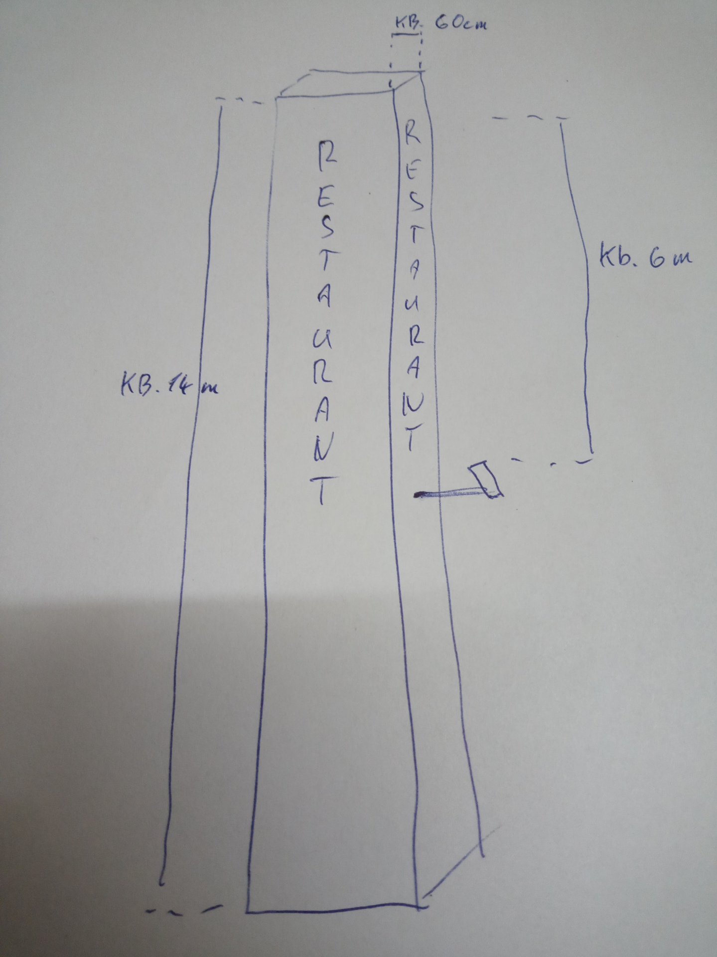

A feladatom az lenne hogy világítsak meg egy kb. 60cm széles 6m magas kéményt, amin felirat van.
Tudnátok ajánlani valami reflektort, aminek elég szűk a sugárzott fénye?
Minden ötlet érdekel.
Előre is köszönöm.
Csináltam egy Móricka rajzot, hogy érthetőbb legyen.

(#) sany válasza szidom hozzászólására (») Jún 8, 2022 /
Típust nem tudok mondani. De fényterelő jó lehet.
