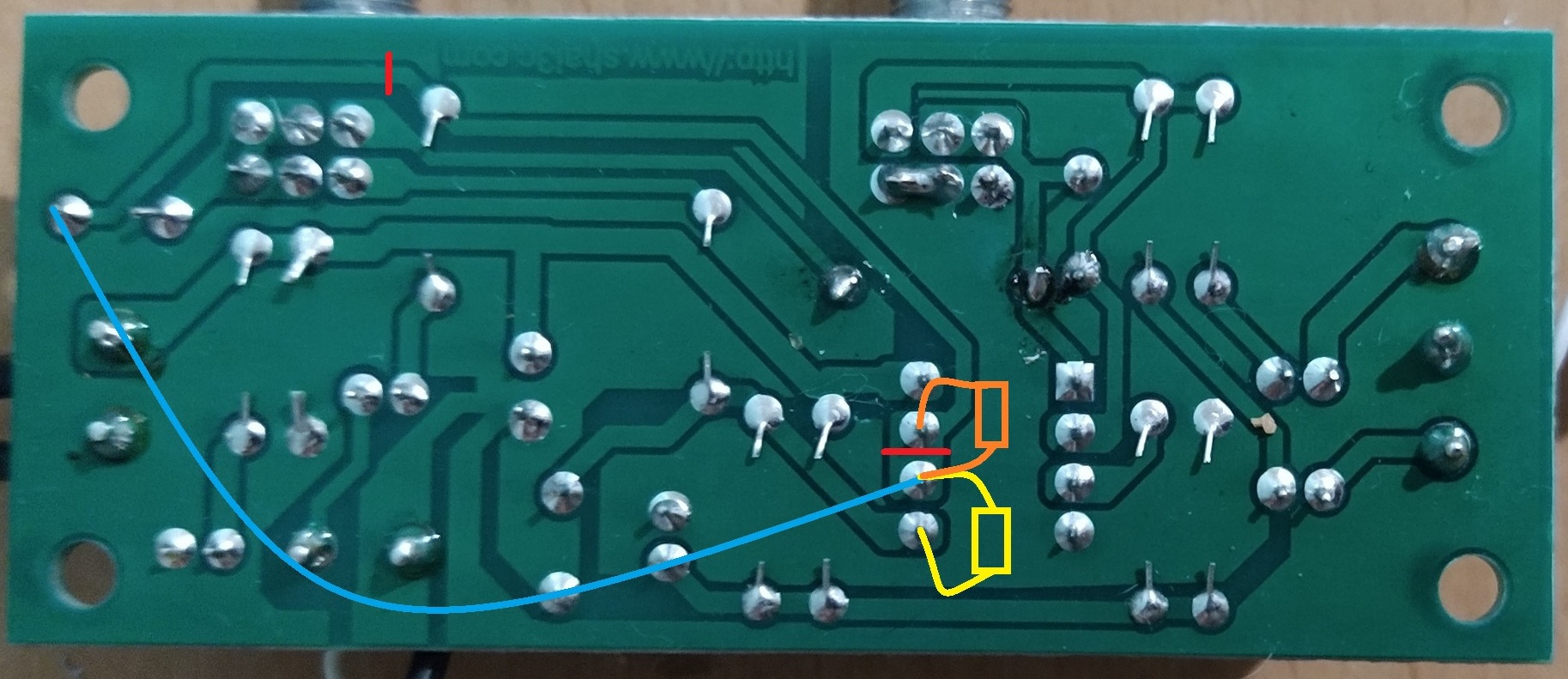

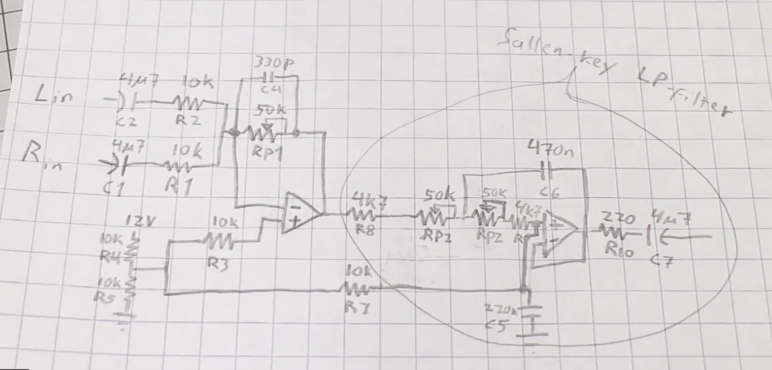

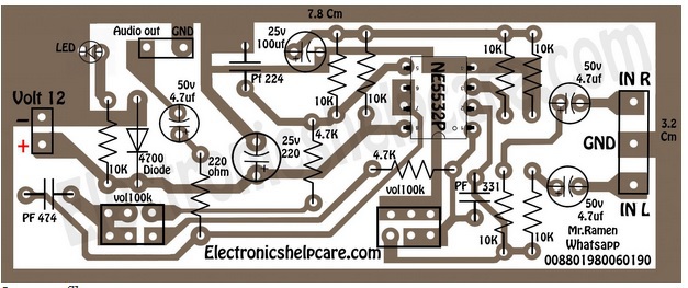

(#) subwoofer220 válasza tothbela hozzászólására (») Máj 30, 2022 /
Szia. Egyszer régen segítettél egy előerősítő felerősíteni ami máig működik! Köszönöm! Akadt egy kis gondom egy másikkal is. Hátha tudnál rá megoldást.
Adott egy ne5532 low pass filter előerősítő,a bemeneti jelnél sokkal halkabb.
50k-s potik vannak a nyákon.
A segítségedet előre is köszönöm!
(#) tothbela válasza subwoofer220 hozzászólására (») Máj 30, 2022 /
Természetes hogy halkabb, mert az összes hangot kiszűri, kivéve a mélyeket. Mielőtt bármit átalakítanál, megkérdezem hogy amúgy működik a modul? vagyis hangolható a szűrő?
Ha igen, akkor nem hibás a panel, lehet moddolni.
A jelszint növeléséhez több megoldás létezik, például egy külön erősítő fokozat építése. De gondolom egyszerűbbet szeretnél.
Ha az első, vagy a második műveleti erősítővel épített fokozat erősítését megnöveled, akkor a kimeneti jel is növekedni fog. Az elsőt én nem bántanám, mivel ott még mindenféle jel van, így esetleg úgy is túlvezérlődhet, hogy gyakorlatilag a mély hangok alacsony szinten vannak. Inkább a második fokozatot piszkálnám. Igaz hogy ez maga egy aktív szűrő, de miért ne lehetne rávenni egy kis erősítésre.
Először a két piros vonallal jelzett helyen át kell metszeni a fóliát. Az NE5532 6-os és 7-es lába között, valamint a lowpass filter hangoló ikerpotméter közelében a C6, és az R10 közötti szakaszon.
Második lépésben egy vezetékkel össze kell kötni az NE5532 6-os lábát a C6 kondenzátornak azzal a lábával, amit elvágtál az R10-től.
Harmadik lépésben be kell forrasztani a forrasztási oldalra az NE5532 5,6,7 lábaihoz két darab ellenállást. Ezzel a két ellenállással egy kis erősítést vihetünk be az aluláteresztő szűrőbe.
Hogy mekkora értékű legyen ez a két ellenállat? felső értéket az limitálja, hogy minél kevésbé szóljon bele a szűrő karakterisztikájába, az alsó értéket pedig a féltáp hidegítő kondenzátor értéke. Túl alacsony értékű ellenállások esetén káros visszacsatolások léphetnek fel. A sárga ellenállás legyen 1k, a narancs 3,3k esetleg 10k.
Hoppácska!
Elkezdtem berajzolni a szimulátorba, hogy megtudjam a két berakandó ellenállás hatását, és kiderült hogy el van cseszve a kapcsolás. A féltáp hidegítő rossz helyen van. Na mindjárt megnézem.
(#) tothbela válasza tothbela hozzászólására (») Máj 30, 2022 /
Itt a javított moddolás, és az R7 ellenállást ki kell venni.
Nos berajzoltam a szimulátorba, aztán első körben lehet hogy csak az R7 ellenállást kell kidobni. Az nem kell abba a kapcsolásba.
Szia,módosítottam az előerősítőt a kép alapján,de néma. Az R7 ellenállást már kiforrasztottam rellop javaslatára. Egyébként működik az előerősítő,de kb -5-6dB-el. 70-80%-os hangerőnél torzítást tapasztaltam,mintha erősítene de valahol "le van fokozva" a hangerő. A NE5532 kimenetén erős a jel,mintha onnantól szabályozná le valami.
(#) subwoofer220 válasza subwoofer220 hozzászólására (») Máj 30, 2022 /
A kép alapján tesztelt előerősítőben már nem volt benne az R7-es ellenállás.

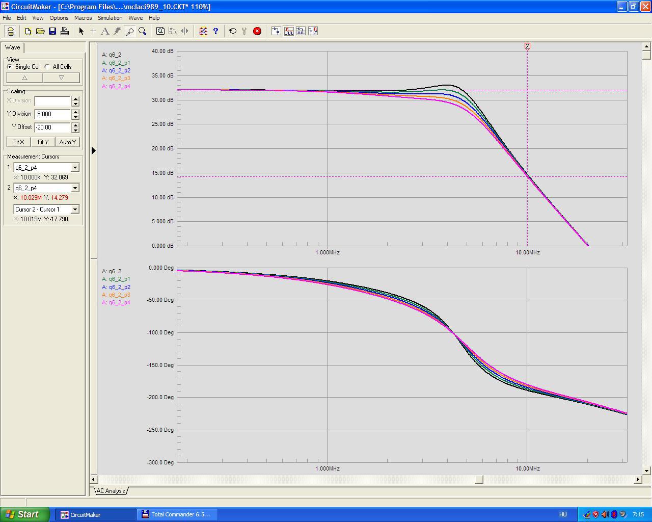

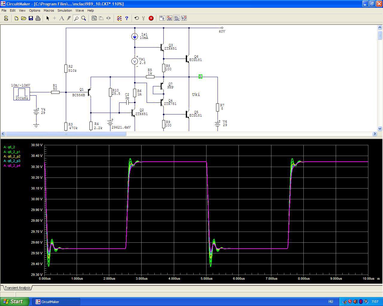

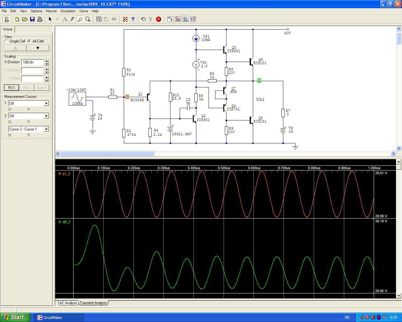

(#) Karesz 50 hozzászólása Máj 31, 2022 /
Ismét Béla gondolta jól.
Nem fog begerjedni az erősítő akkor sem ha egység-erősítési frekvencián -210 fok a fázistolás.
A Miller-kondi 3-7 pF között változik, 1 pF lépcsőben.
A hozzászólás módosítva: Máj 31, 2022
