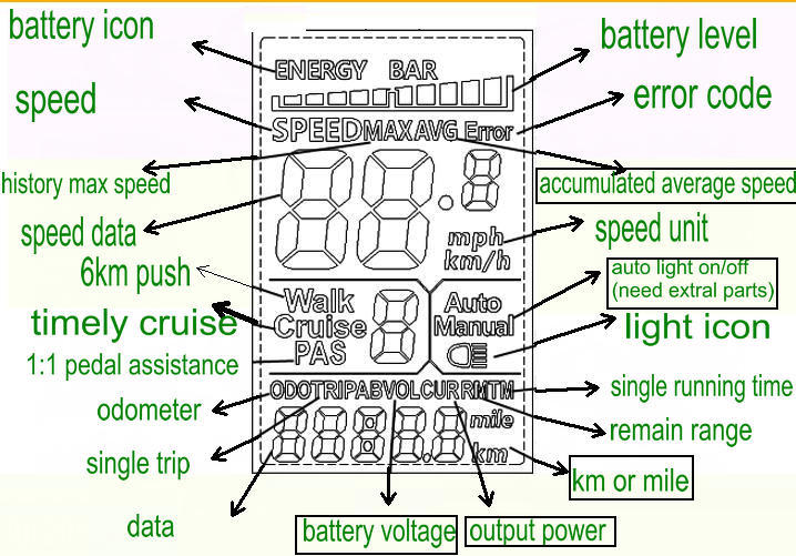

Vettem egy új rásegítős kerékpárt, sajna semmi értelmes dokumentációt nem kaptam hozzá. 36 V-os akkupack* van rajta (benne ) gépkönyv szerint 80-100 km-t tud. A kijelző tetején az akku-töltöttség sor ~50 km-nél kezdett fogyni, menet közben egyet fogyott, majd megállás után vissza "nőtt"... A kijelző -állítólag- mér akkufeszültséget (ez kezdetben 38,xV, most 60 km után 36,5V körül mutat) akkucsík még 90% Mikor kellene először töltőre csatlakoztatnom ? (és mennyi időre ?)A kijelző -állítólag- jelezne még pillanatnyi áramfelvételt - ez egyenlőre konstans 0,0, illetve jelezne hátralevő távolságot - ami szintén 0 .(gondolom itt még meg kéne "tanulnia" a vezérlőnek a paramétereket) * 36V, 12Ah ~430Wh

Milyen cella van benne ? Fingom sincs, netes leírások szerint Tesla . A kijelzöre (- vezérlő ?) M-5 van írva, a motorra Bafang, a bicaj Ztech. Jobban nem akarom szétszedni - új, egy hete vettük ki a dobozból. Például olyat : Használd xx.x voltig utána tedd a töltőre amíg full töltöttséget jelez. (BD-36V "nevű" Li-ion Battery charger-t adtak hozzá) Esetleg : valószínű az árammérés csak visszatöltéses módban működik - Tudja a géped ? Bocs mindenki ! Az elérhető leírásokban nem találtam az akku kezeléséről útmutatót. Vannak ilyen fontos információk : fékezés után forró lehet a féktárcsa - ne nyúlj hozzá... A kijelzőről-gombokról ennyi : bekapcsolás, rásegítés növelése-csökkentése. Egyenlőre az új akku beüzemeléséről szerettem volna valami - általános- javasolt szabályt, útmutatást. Erősödik a gyanúm, hogy szét kell szednem, mert másképp nem jutok a motorvezérlő típusához... de ez már szerintem a villanybicajos topicba való.

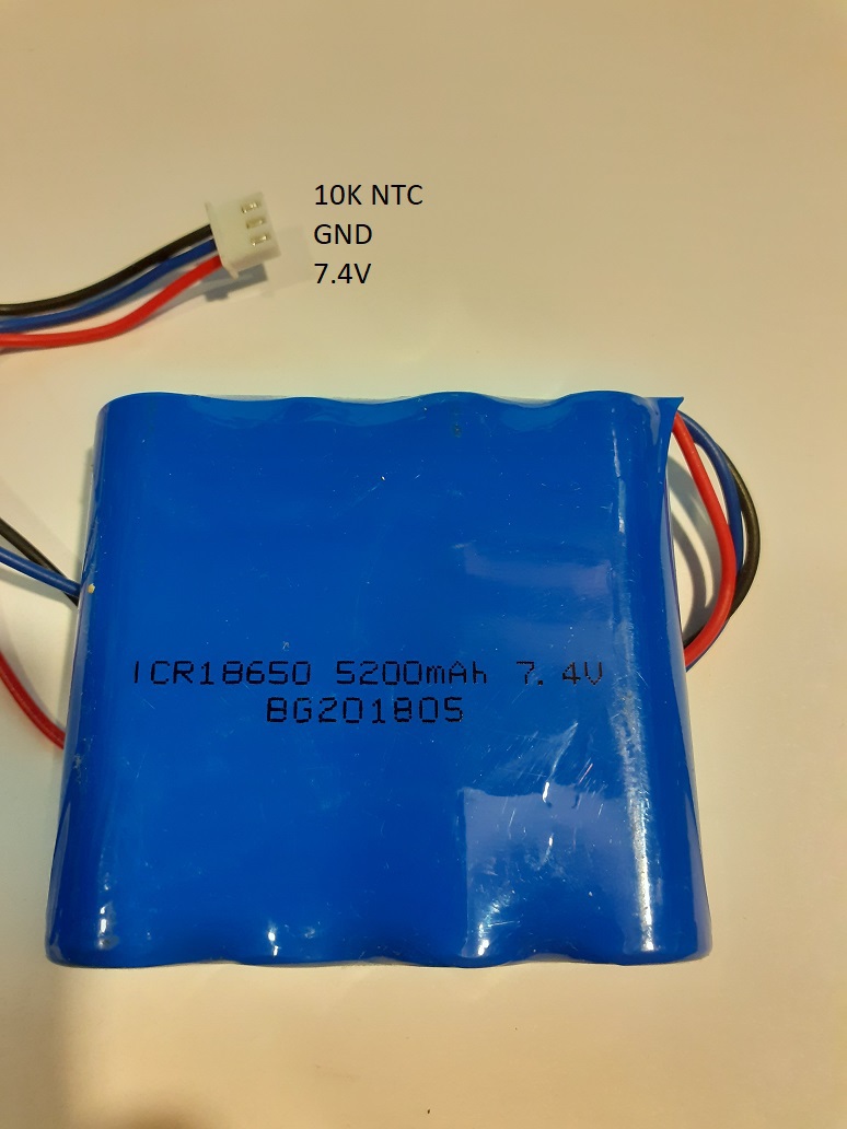

Van egy, a képen látható 7.4V-os akkupakk, melynek a töltését kellene megoldanom. Ebben nem vagyok járatos, ezért azt szeretném kérdezni, hogy ti milyen megoldást tudnátok ajánlani. Eredetileg egy 12V-os adapterrel volt töltve egy töltőáramkörön keresztül, de az az elektronika (mást is tartalmazott) tönkrement. Amire gondoltam, az egy XL4015-4D-STDN-PSU modullal való töltés (mivel könnyen beszerezhető a HEStore-ból), de ha van más ötlet, szívesen veszem. A hozzászólás módosítva: Máj 31, 2022

"egy új rásegítős kerékpárt"...nos leginkább ennek a típusát, a gyártóját már leírtad...:Bővebben: Link
Az M5 is sokat elárult! Számtalan leírása (használati és beüzemelési-"setup") elérhető a neten (persze nem magyar nyelven...és többféle változatban: ver. 1.0...1.1...2.0).

Használom, amíg kiabálni nem kezd, majd felteszem töltőre, míg nem jelzi : köszi jóllaktam ... Gondolom a többi "probléma" visszajelzés, mérés megléte-nemléte; betanulós, illetve programfüggő (a vezérlő hiába tudná, ha a gyártó nem aktiválta - esetleg hackelhető) uniman: A gyártó most "ráncfelvarrta" a típust amit választottam, a régi adatai nem igazán használhatók, az új verzióról meg még nem találtam "gyári" leírást. (pl a kijelzőt is megváltoztatták) Amit találtam azok közt is van ellentmondás - vagy csak rosszul értelmezem ![]() Egyenlőre az új pakk beüzemelése a fontos, a többi majd kiderül-alakul...
