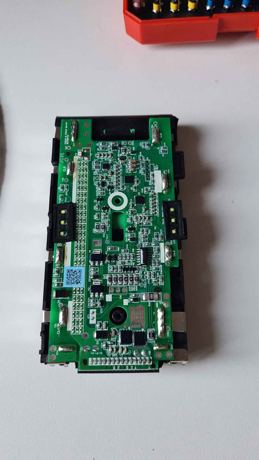

Xiaomi G9 akkus porszívónk akkuja kb 8 hónap után úgy döntött, hogy ő 3 perc alatt le fog merülni.
Szétszedtem hát. 7 cella ha minden igaz sorba kötve. Lemerülve az első cella 3,1v az utolsó 4v. Kb 20-30 perc alatt azt jelzi, hogy teljesen feltöltött. Ekkor 3,5v és 4,2v-ot mérek az első és utolsó cellán. Ránézésre azt gondolnám, hogy az elektronika ami rajta van még magától is tudna porszívózni, de úgy néz ki, hogy nem. Külföldi fórumok alapján mindnél ez várható hasonló idő múlva. Kiesnek a cellák a balanszból. Mivel a tudásom felületes, ezért rendeltem egy olcsó balanszert aliról azt tervezve, hogy rákötöm és kibalanszolja, aztán legalább egy ideig mehet tovább. Hát most itt elolvasva pár hozzászólást már látom, hogy ez nem igazán így működik.
Valakinek van valami ötlete, hogy hogyan lehetne ezt javítani? Esetleg lehet, hogy valójában maguk a cellák gagyik? Pedig samsungok.

A legalacsonyabb feszültségű cellát, cellákat kell cserélni, majd minden cellát azonos feszültségre hozni (lehetőleg 4.2V). Ezt megteheted pl. egy egy cellás töltővel, és 2db vezetékkel meg krokodilcsipesszel. Vagy ImaxB6-ra rárakod, balanszer kábellel, és balanszálva töltöd, míg minden cella 4.2V-on nem lesz. Innentől működni fog minden ahogy kell.
Amit megpróbálhatsz, lehet szerencséd lesz: az alacsony feszültségű cellát töltsd fel 4.2V-ig. Ha ezután jó lesz az üzemidő, akkor lehet, hogy a BMS csak az első celláról táplálkozik, így garantálható, hogy az akksi egy előre megszabott idő után nem használható, mert a cellák kiesnek a balanszból. Nem szép dolog a gyártótól, de hát ők is pénzből élnek...

Ahhoz, hogy megtudd milyen állapotban vannak a cellák, meg kellene mérni a kapacitásukat és belső ellenállásukat, abból kiderülne, kb milyen állapotban vannak. Ha cserélni akarod a cellákat, mindenképpen mindet cseréld azonosra, mivel nem tudod a használtak állapotát. A problémád ott kezdődik, hogy ez nem egy egyszerű áramkör, simán benne van, hogy programozni kell, ha cellacsere van, amit házilag nem tudsz megoldani, tehát a cellacsere is hiábavaló lesz. Egy próbát ugyan megér, vagy szerencséd lesz, vagy nem. Személy szerint új áramkört és új cellákat is javasolnék (feltéve ha nem tudod rendesen kimérni a használt cellákat), ha a sima cellacsere nem válik be.
Ha tudod, tölts fel minden cellát egyesével, eztán kipróbálhatod meddig tartanak magában a készülékben. Majd ha kimerítetted, mérd meg a cellák feszültségét, kiderül mennyire másznak el. Amint letilt az elektronika, mérj azonnal, úgy azt is ki tudod szűrni melyik cella gyengélkedik ha arról van szó. Még az is lehet, hogy helyreáll a rend (bár erre ne vegyél mérget).
Házilag cellakapacitást kb úgy tudsz mérni, hogy a feltöltött cellákat egyesével leterheled egy 55W -os autó izzóval pl, és folyamatosan feszültséget mérsz, közben indítod a stoppert. Amikor 2.8V -ra csökken a cellafeszültség, felírod a lemért időt, így összehasonlíthatóvá válik, ha nem térnek el nagyon, akár még a régi cellák is használhatóak tovább. Ha lényeges eltérés van köztük, mindet cserélni kell.
Nem az a lényeg mennyire világít az izzó, hanem az, mennyi idő alatt merül az adott cella az alsó küszöbfeszültségre.

(#) areteosz válasza Kovidivi hozzászólására (») Jún 2, 2022 /
A cellánkénti feltöltéshez ki kell vegyem a cellákat? Nekem ez tűnik a járható útnak. Vagy arra gondoltam, hogy egyformára merítem mindet. Bazi nagy gáz ez a Xiaomitól, nem ezt vártam a minősége alapján.
Nekem úgy tűnik, hogy a teljes feszültségét figyeli a pakknak mivel hogy a legelső cella se tölt fel soha teljesen, és a legutolsó meg szinte nem is merül semmit.
Esetleg hibás cellákra tudok még gondolni.
(#) areteosz válasza Régi motoros hozzászólására (») Jún 2, 2022 /
Addig már eljutottam, hogy cellakapacitást kellene mérni. A gondom most a hirtelen beruházás mértéke. Szeretek megvenni célszerszámokat, de ha egész életembe nem fogom máskor használni akkor nem szívesen költök 40-50-60 ezer forintot kapacitás mérőre, meg ponthegesztőre. Tudom lehet forrasztani is a cellát, csináltam már, de nem tetszik.
Azt el tudom képzelni, hogy építek egy új pakkot. Új cellák, új vezérlő. A bajom itt is a pakk komplexitása. Félek tőle, hogy a porszívóba se csak a 25v megy és jónapot. Túl sok láb van ami csatlakozik. És ha jól olvastam utána, és márpedig a képek ezt igazolták, még a motor se csak feszültséget kap. Ha jól emlékszek 6 vezeték megy abba is
Kipróbálom a cellák feltöltését, aztán veszek itthonról 40ezerért egy új akkut ami remélhetőleg garis, és fél évente gariztatom..
(#) Régi motoros válasza areteosz hozzászólására (») Jún 2, 2022 /
Senki nem mondta, hogy X ezer forintokat ruházz be. Olvasd el újra amit írtam, ha nem világos kérdezz.
Egy egy cellás töltő 500-2000Ft, egy autó izzó 1000Ft, multimétered gondolom csak van,
ha már szétszedted az akkut. Ja még egy stopper is kell, az meg ott van a telefonodon...
A motor valószínű BLDC azért van rajta "sok" vezeték.
De egyébként ha még garis, akár vissza is viheted és panaszkodhatsz ott, még az is lehet kicserélik.
A hozzászólás módosítva: Jún 2, 2022

(#) areteosz válasza Régi motoros hozzászólására (») Jún 3, 2022 /
Azt írtam, hogy szeretem megvenni a célszerszámot ahhoz amit csinálok, és ha cellát kéne cserélni, nem biztos, hogy megéri.
Nem is az egy cellás töltő és az autóizzó árával van a bajom.
És le is írtam, hogy a cellák feltöltését kipróbálom. Lehet, hogy a házi kapacitás mérést is.
Sajnos a garit nem igen tudom érvényesíteni, mert aliexpresses vásárlás. És főleg, már megbontottam az akkupakkot.
