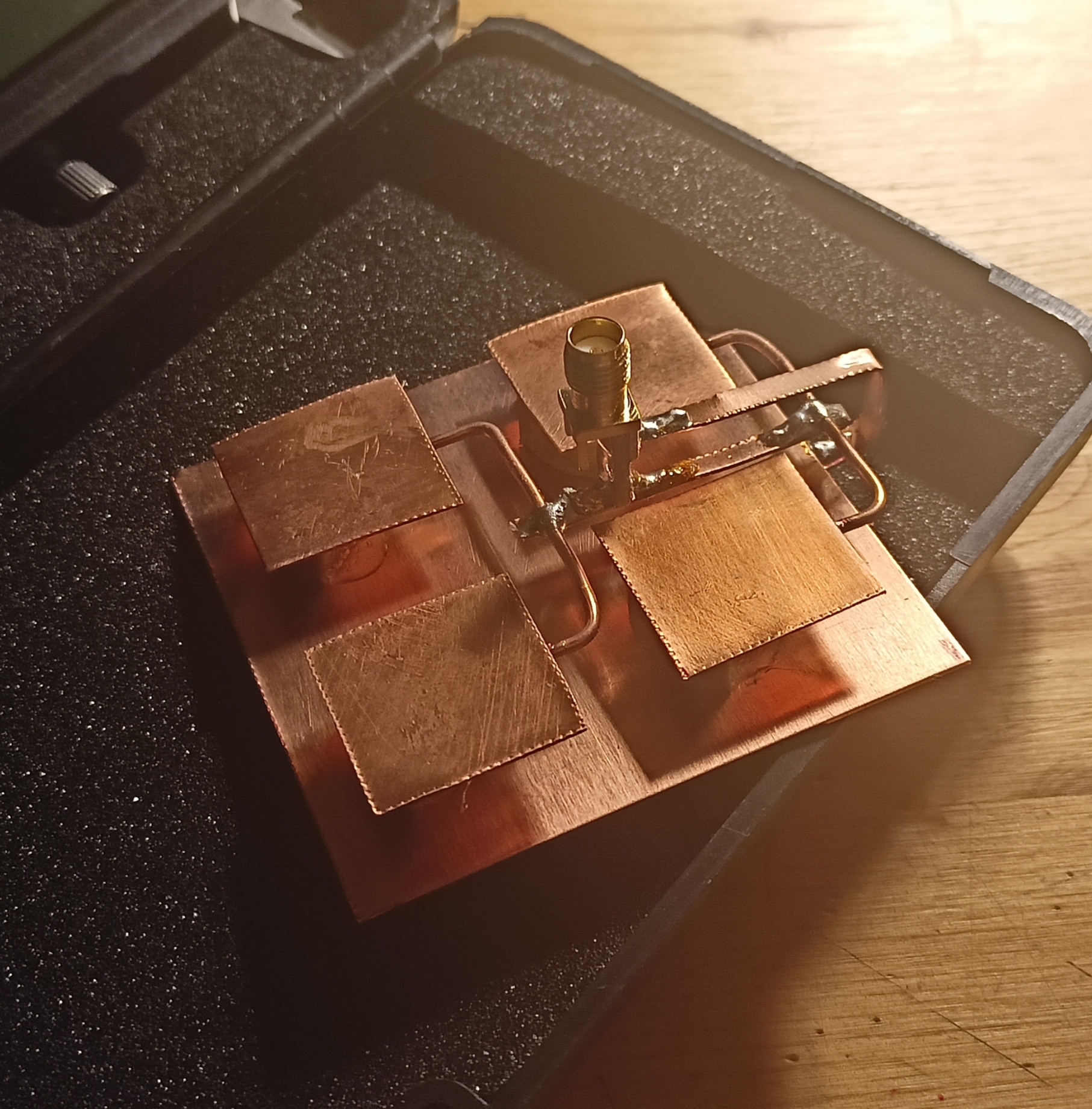

Az antennám egyébként öntapadós rézfóliából vágtam ki. Online antennatervezővel számoltam a méretet, kb 3cm oldalhosszúságot adott 2440MHz -re. A sáv vastagsága 3mm.
Szóval kinyomtattam az ábrát, ráragasztottam a rézfóliát és az ábra alapján kivágtam. Aztán a barna ragasztószalaggal lefedtem, hogy ne oxidálódjon. Sajnos ilyen széles kapton szalagom nincs, így az csak a közepére jutott függőlegesen, hogy ne égjen át forrasztás közben. A hátulján meg kétoldalas szőnyegragasztó van, hogy az üvegre tudjam rögzíteni.
Bal oldalt az a lekerekített műanyag egyébként a GPS antenna, azzal semmi baj, sok műholdat lát.

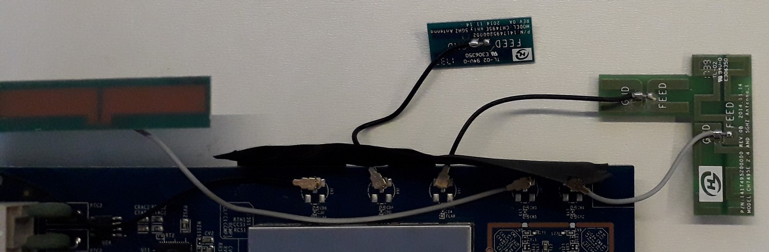

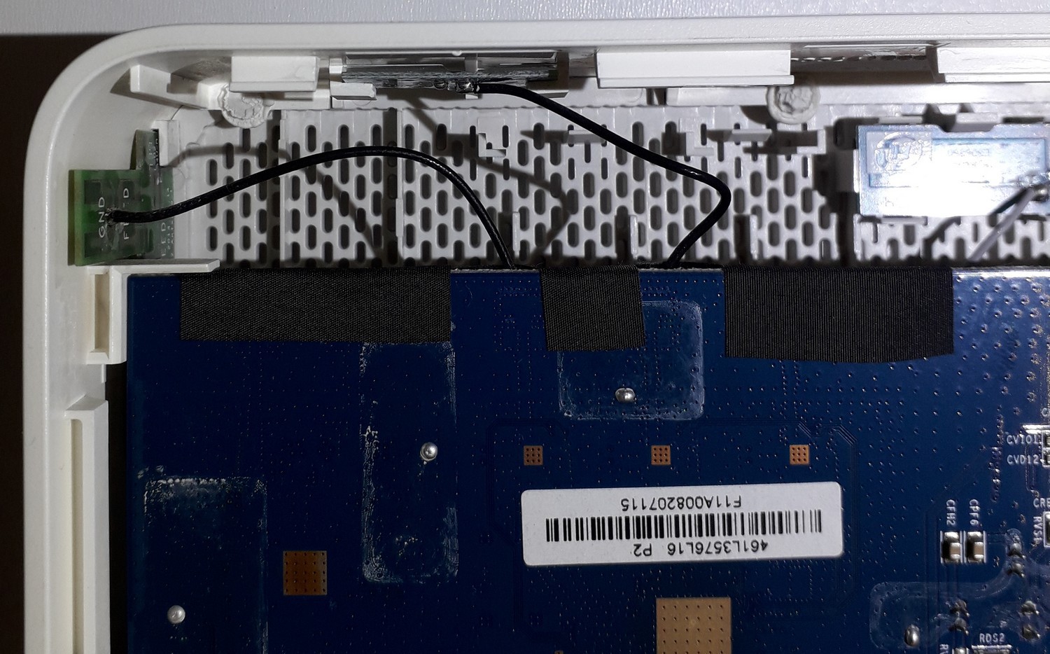

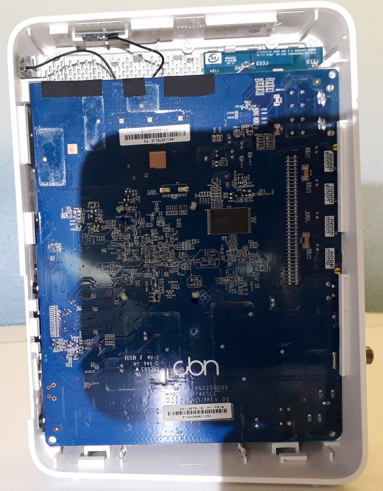

Végre sikerült széthúznom az UPC -s connect boxot. A bele látható a mellékelt képeken.
Három 2.4GHz (fekete drót) és két 5GHz (szürke drót) PCB antennát tartalmaz.
Próbáltam szemléltetni az antennák elhelyezkedését. A második képen a normál álló állapot látható.
Így talán ki lehet silabizálni az antennák polarizációját. Igazából a kérdés az volna, melyik 2.4GHz-es csatlakozót volna érdemes lehúzni, és kivezetni a hátlapra, amelyik legkevésbé befolyásolná a benti szobai használatot? És ha már itt tartunk, hogy hívják azt a pici antennacsatlakozót, milyen néven keressek kivezető kábelt hozzá?
A külső antennacsatlakozás azért kell, hogy kivezessek a kocsibejáróra egy antennát...

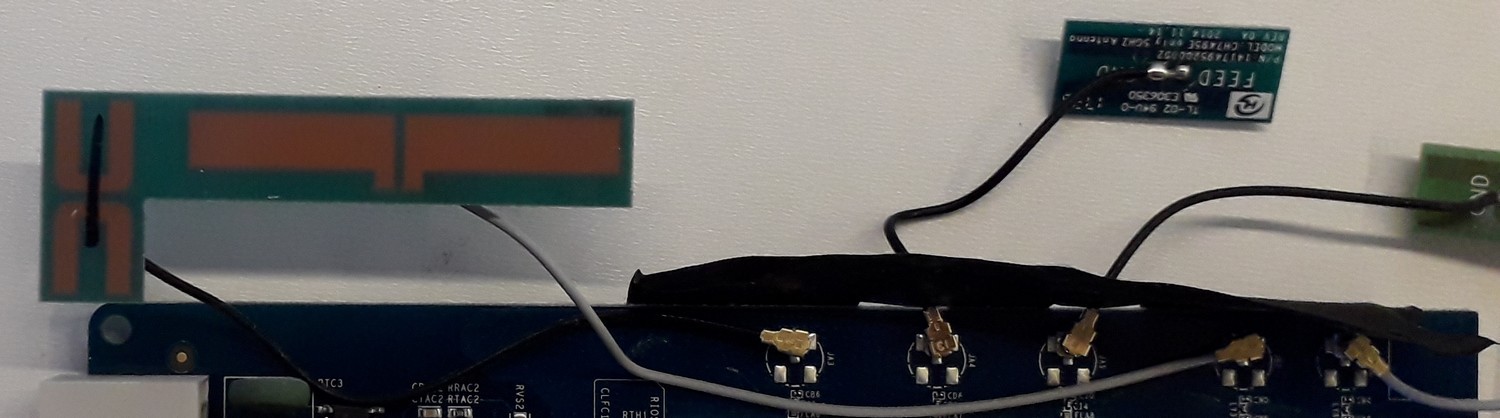

(#) Régi motoros válasza Régi motoros hozzászólására (») Jún 2, 2022 /
És pár kép a PCB antennákról...
Egy-egy 2.4GHz -es közös panelon van az 5GHz -essel.
Azaz van egy páros az előlapon, egy páros az oldallapon.
Valamint van még egy csak 2.4GHz magában a "tetőn".
A hozzászólás módosítva: Jún 2, 2022
