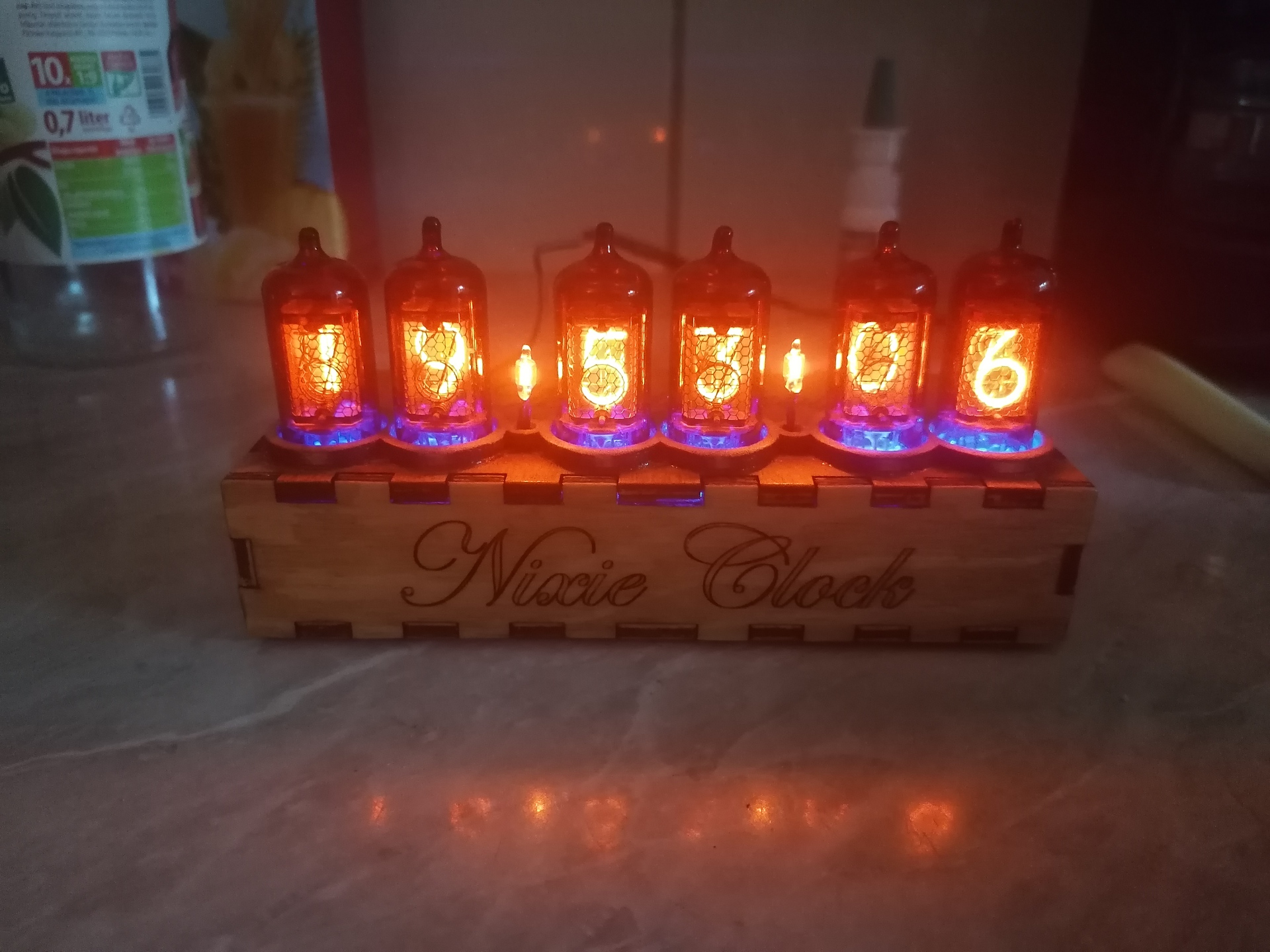

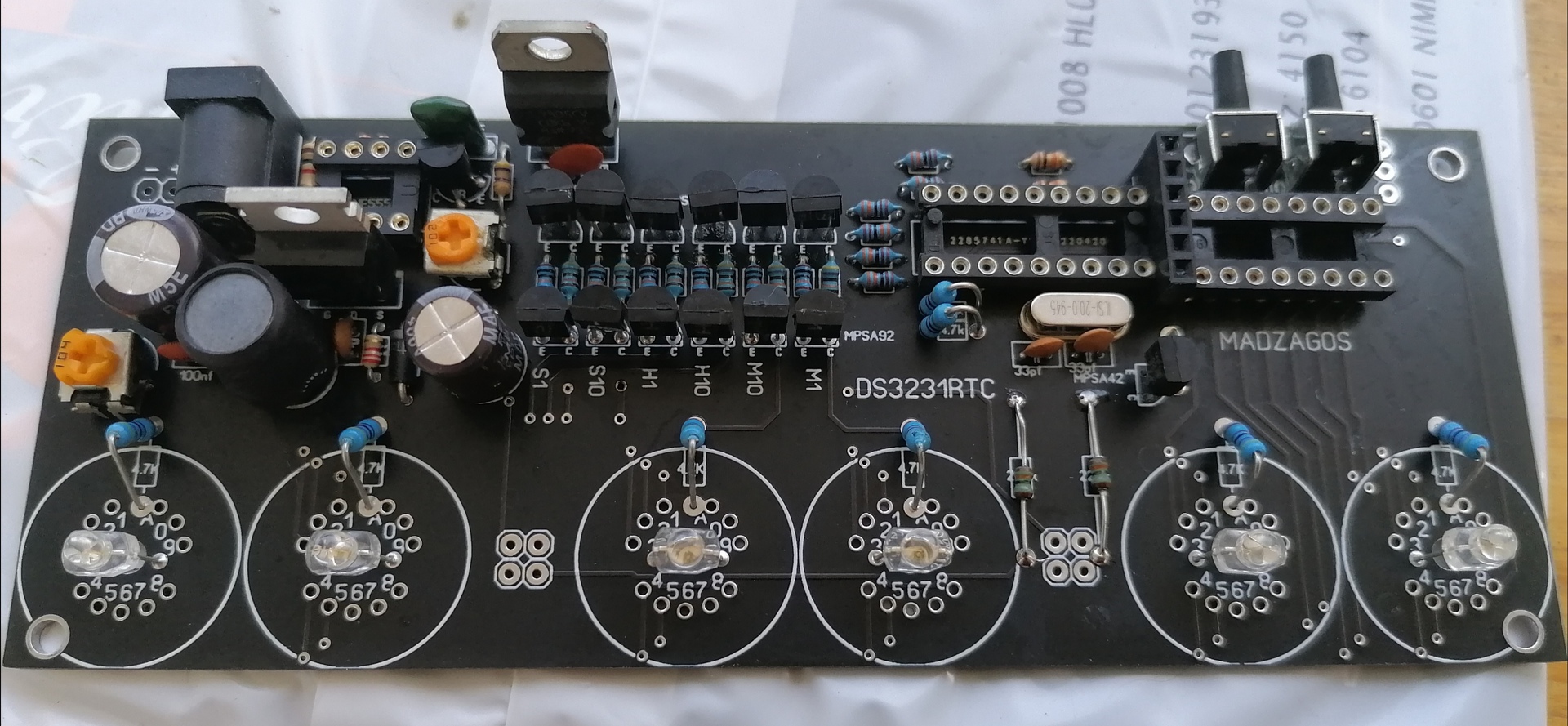

Egy nixie óra megint elkészült.

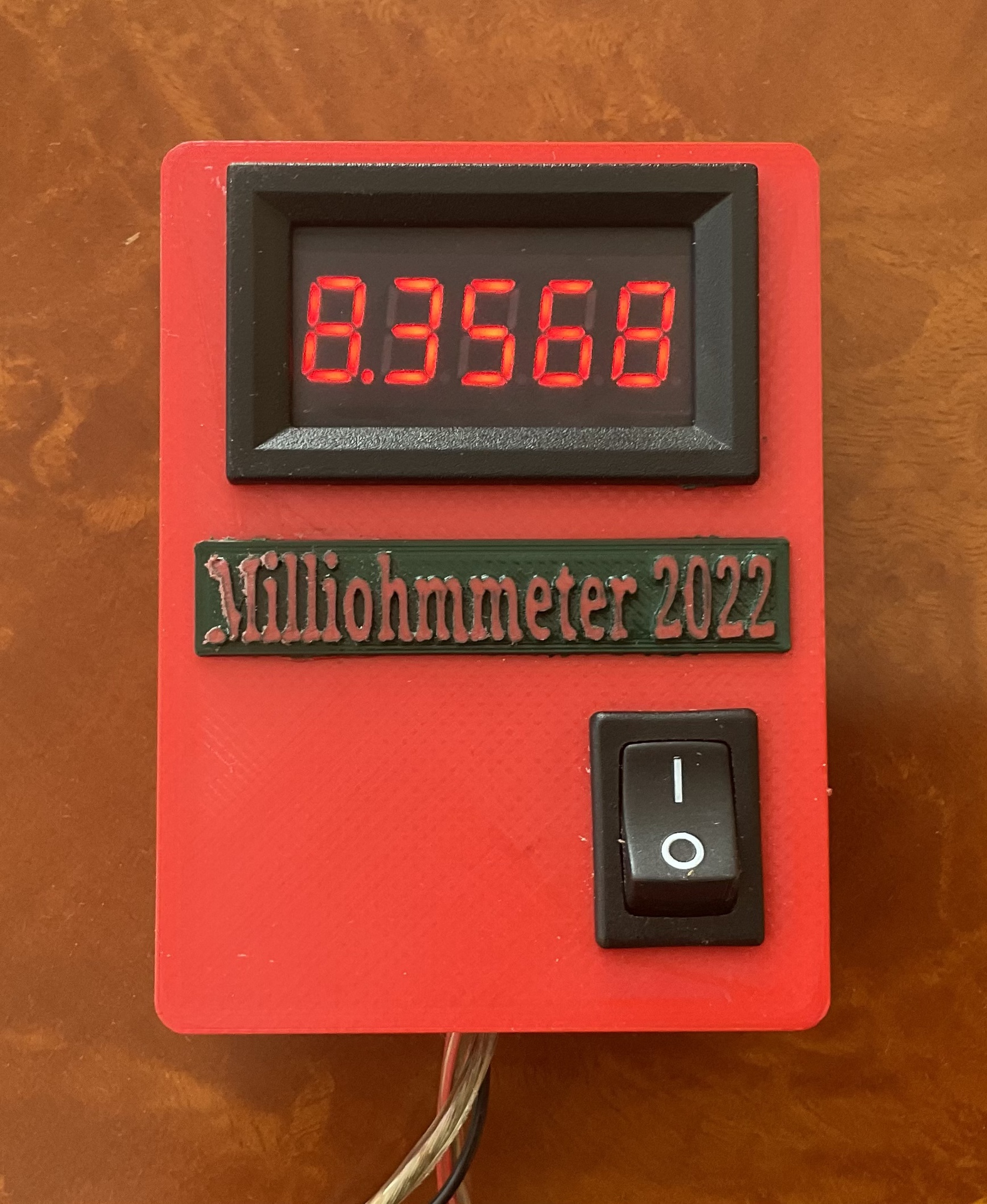

Egy apro milliohmmétert kellett összehozni, egy kacifántos hibakereséshez. A müszer is meglett meg a hiba is. 9V -s elemröl megy a pontosság untig elég ilyen munkákhoz.

(#) sonajkniz válasza Massawa hozzászólására (») Jún 15, 2022 /
Jól néz ki.
Ha jól látom, 3 vezetékes. Gondolom kompenzálja a mérővezeték ellenállását.
De a 0 ohmos mérési csatlakozást hogyan oldottad meg? Méréshez beforrasztod a mérővezetékeket?
(#) Massawa válasza sonajkniz hozzászólására (») Jún 15, 2022 /
4 vezetékes. A fö vezetékek ezüstszálas hangszorokábelböl vannak a mérövezeték meg egyszerü o
0,5nmm kábel.
Annyira nem fontos a müszer pontossága, hiszen nem az abszolut érték mérése a lényeges - amugy 3 tizedesig jo ( van egy sereg 0,47 Ohmos ellenállásom azokat hasonlitgattam össze). Erös krokodilcsipeszeket forrasztottam drotokra.
A méréshez sokkal inkább fontosabb kikeresni a rövidzár helyét a NYÁKon, arra tökéletesen megfelelt.
Egy bajom van, a tizedes vesszöt rossz helyre teszi, azaz 0,1000 jelenti az 1 Ohmot, de ez legyen a legnagyobb baja.
