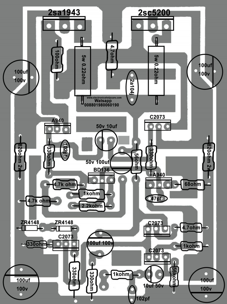

Találtam neten egy kapcsolási rajzot.
Gondoltam megcsinálom ,szerintetek ez így működhet?
(#) vargaf válasza kataijoco hozzászólására (») Jún 5, 2022 /
Ez nem kapcsolási rajz hanem beültetési rajz. Aki segíteni szeretne az rajzolja vissza ( mert miért is segítenél azzal, hogy belinkeled hol találtad ) és mondjon véleményt. Gondolod, hogy ez jól van így?

(#) kataijoco hozzászólása Jún 5, 2022 /
Igen igaz de ezen azért látszik mit szeretnék.
És az miért titok, hogy mit szeretnél?

(#) reloop válasza kataijoco hozzászólására (») Jún 5, 2022 / 1
Szia! Visszafejtettem, lehangoló látvány, keresgélj tovább!
Szerk.: Abból tudjuk meg, hogy mit szeretnél, ha az erősítő tápfeszültsége, teljesítménye és a ráköthető hangsugárzó impedanciája közül legalább két adatot megadsz.

(#) bbb válasza kataijoco hozzászólására (») Jún 5, 2022 /
Nem egyszerűsíted meg a dolgát annak, aki segíteni akar neked. Legalább azt megmondhattad volna, hogy hol találtad meg: Bővebben: Link
Ráadásul ott egy videó is róla, hogy az indiai muksó megcsinálta és neki működik. Szóval a "működhet" kérdésedre a válasz, hogy persze.

(#) pipi válasza kataijoco hozzászólására (») Jún 5, 2022 /
Hali! Nálam már itt megbukott: How to make a transistor amplifier using 2 transistors?
Elsőre ahogy számolom nagyjából 9 tranyót látok. De lehet 2 tranyó, és 7 helikopter
Kapcsi rajz nélkül nem építeném meg. Persze hogy működik, de mit is csinál működés közben?
A nagyteljesítményű tranyók erősítése igen alacsony nem használunk mindenhová ilyet, csak azért mert ez van a ládafiában. Meg mindenhol 1-2W-os ellenállás, nyilván ez volt a ládafiában, gondolom az értékeik is ebből adódtak

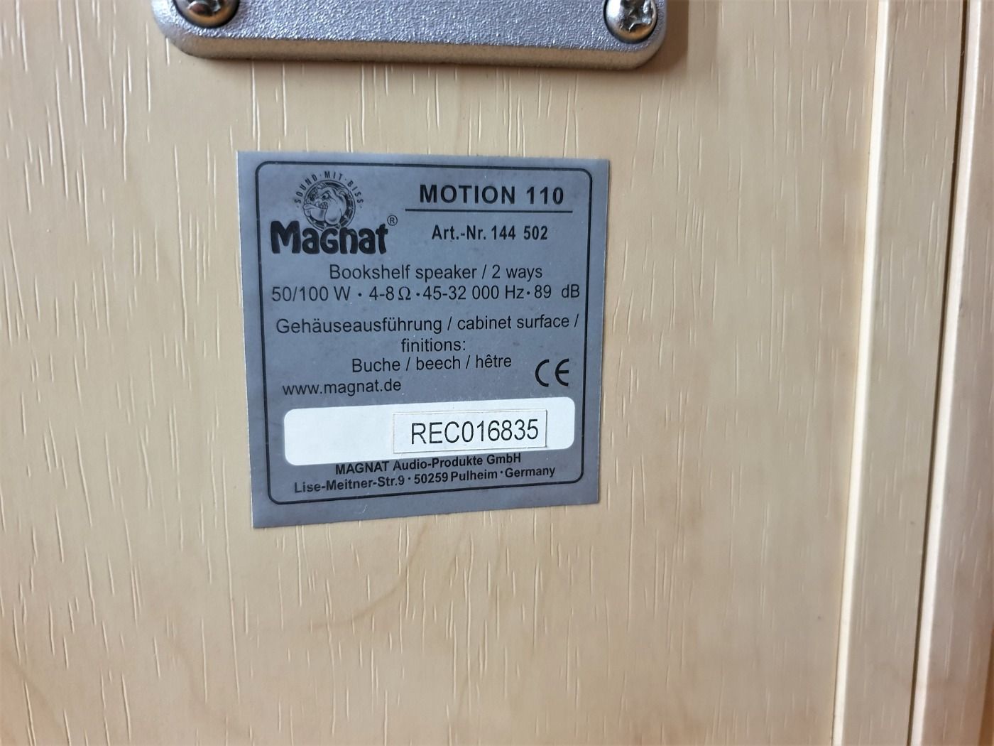

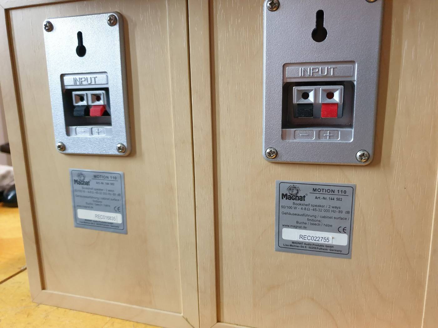

Üdv Mindenkinek! Lehet picit le vagyok maradva a korral, ezért szeretném megkérdezni, hogy bizonyos hangfalakon (főleg az újabbakon) impedanciaként feltüntetett "4-8 ohm" értéket, hogyan kell értelmezni? Most 4 vagy 8 az ilyen valójában, vagy ahogy sikerült?

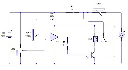

Egy olyan kapcsolásban szeretném kérni a segítségeteket, ami azt a célt szolgálná, ha van egy tápegységem, ami max. 3A-t tud leadni és rákötök egy áramkört, ami pár másodpercig nagyobb áramot akarna felvenni mint a táp max. terhelhetősége, akkor a táp beépített rövidzárlat védelme nem lépjen működésbe. Amolyan lágyindító kapcsolás, amit hegesztő trafóknál szoktak használni, de nekem törpe feszültséghez kellene. Próbaképpen csináltam egyet, elvileg szimulátorban működik. Ez így jó lehet élőben is? Tudtok esetleg más kapcsolást javasolni? A VR1-es trimmer a fogyasztó áramfelvételét imitálja, az R1 100W-os ellenállás az áramkorlát, amit egy relé rövidre zár, miután leesik az áramfelvétel. A VR2-vel lehet állítani a küszöbértéket.
(#) reloop válasza bbb hozzászólására (») Jún 5, 2022 /
Szia! A link valóban segít. Az egyik ellenállás a fotón színkód alapján 6k5, a beültetési rajzon ezzel szemben 56 Ω szerepel, az áramkör erősítése így alig lenne több egynél.
Hamar vége a mókának ±40 V tápnál, mert a két 4148-at előfeszítő 330 Ω ellenállás 4 W felett disszipál. Megjegyzem beültetve is 330 Ω van. Nem lennék meglepve, ha úgy működne a hangszóró, mint ahogy a lámpa világít az önmagába dugott hosszabbítóról
(#) kadarist válasza Attilawap hozzászólására (») Jún 5, 2022 /
Szia! Az áramköröd hogyan tolerálná azt, hogy lecsökken a tápfeszültsége erre az időre?
(#) Attilawap válasza kadarist hozzászólására (») Jún 5, 2022 /
Valamennyire tolerálná, mivel egy DC-DC step up booster van rá kötve és a 3ohm-os ellenálláson nem sokat esik a feszültség.
Jó, aklor próba cseresznye.
