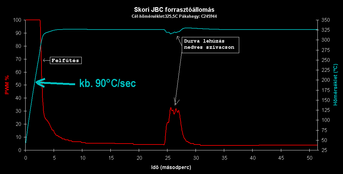

Az sima fiziksi lehetetlenség, hogy a pákád hömérséklete 5-10 fokkal ugrál másodpercenként.
A JBC páka hőmérséklete 50...100°C/s sebességgel tud változni maximális fűtő teljesítmény mellett. Szóval közel sem lehetetlen, hogy ekkorát változzon egy páka hőmérséklete, csak kellően ócska vezérlés kell hozzá.
Ugyanakkor valóban nagyobb a valószínűsége, hogy egyszerűen csak mérési hiba, és az említett kínai forrasztóállomás esetleg nem a legjobb konstrukció.

Idézet: „A JBC páka hőmérséklete 50...100°C/s sebességgel tud változni maximális fűtő teljesítmény mellett.” Az, hogy melegedni tud ilyen sebességel az még hihető ... de hülni tuti lassabban tud! így ugrálásról már nem nagyon beszélhetünk!
Jogos az észrevétel. Ahogyan a később berakott videón szerepel, úgy biztosan nem tud változni a hőfok. Mivel más találkozott már hasonló hibával, valószínűleg itt is az lesz...
Szerintem meg inkább mérd utánna az állitásodat.
A csehszlovák pillanatpáka jo esetben tud ilyen gyors változást mutatni, de aligha egy T12, Weller meg hasonlo mechanikai felépitésü páka, ahol kb 6 mm vastag a hegy maga, ahhoz jön még a fütöbetét termikus tehetetlensége. Most nem vagyok otthon, de ha nagyon kell, akkor megmérhetem a pákahegy termikus tehetetlenségét, ami egész biztos még köszönö viszonyban sincs a 50-100 oC/s értékkel. Egy ilyen pákaheggyel még dolgozni sem lehetne, hiszen a forrasztando alkatrész pillanatok alatt lehütené a hegyet. ( ugye az elektronikának fogalma sincs arrol, mikor és mekkora alkatrészt akarsz forrasztani, nem ugy mint a pillanatpáka esetében.)
Szerintem ez a mérés jól igazolja Skorit.
Készítettem egy videót, de nem tudom feltölteni ide. Kb. éppen azt mutatja mint a diagramm. Ide töltöttem fel.
Ha megnézed a hozzászólásomat így írtam: „...A JBC páka hőmérséklete 50...100°C/s sebességgel tud változni....". Az való igaz, hogy csak felfűtéskor, max. fűtőteljesítmény esetén (esetleg vizes szivacson történő durvább lehúzáskor) változhat ilyen sebességgel. Az egyik mérési eredményt képként feltettem.
