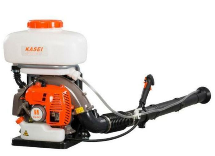

(#) Ódenka válasza Ódenka hozzászólására (») Jún 11, 2022 /
Jelentem, néhány nappal ezelőtt megjött a motros permettölő
Egy egyéb árusító csetelő áruháznál kérdeztem pár dolgot a szakembertől, a legfontosabb, hogy 1:40-es keveréket ajánlott hozzá 1:30-hoz képest.
Robbanómotorokkal csak metiles, izzógyertyásakkal volt eddig esetem, ott mindenképpen jót tesz az előírtnál nagyobb olajhányad, nyűhetetlenné téve a motort.
A Stihl adalékot jónak hagyta helyben csetelőpartner, így azzal színesítettem a benzint.
Meg azt is mondta, ne hagyjam 1 hónapnál tovább az üzemanyagot a gép tartályába. A 100-as, metilmentes üzemanyagot is jóvá hagyta, így azt használtam arra a 2 percre.
Nem nagyon volt még permetezéshez alkalmas, akár eső eljövetelével nem fenyegetett este sem, így csak vízzel próbáltam ki, jónak tűnik. Azt gondoltam látatlanba, hogy kisebb ez a gépezet, olyan benne az ember, mint egy nehézbúvár...
(#) szs válasza Ódenka hozzászólására (») Jún 11, 2022 /
Érdekes dolgok ezek.
„1:40-es keveréket ajánlott hozzá 1:30-hoz képest”
Csakhát olyan ninvs, hogy 1:30-as. Jó, kikeverni ki lehet, de motorokat (szabványosan) 1/30-hoz nem terveznek. Valójában 1/33-ra gondolhatott volna, ha nemcsak kereskedő, hanem konyít is.
Terveznek (terveztek) motorokat
-1/16
-1/20
-1/33
-1/40
-1/50
keverési arányhoz.
„mindenképpen jót tesz az előírtnál nagyobb olajhányad”
Az előzőek fényében: hát pontosan az 1/33-as a nagyobb olajhányadú az 1/40-hez képest...
És nem ám jót tesz. A bejáratáskor még igen, de ha folyamatosan túlzott olajarányt alkalmazol, hát az szépen ráég (pl) a dugattyúra, de a gyertyát is negatívan befolyásolja, aztán még öngyulladást is okozhat a dugattyúra égett olajkoksz. De mindenképp kerülendő. Ha 1/40-est ír elő a gyártó, azt kell alkalmazni.
A permetezőben mindenki nehézbúvárnak nézhet ki, bár mi űrhajóst is beleképzeltünk (lehet, hogy a Pirx sorozat miatt?)

(#) Ódenka válasza szs hozzászólására (») Jún 11, 2022 /
Igaz, most végiggondoltam, mit is jelent a keverési arány...
Emlékeim szerint egyszer azt mondta egy modellező kolléga, hogy a Stihl nagy fordulatú motorokhoz lett kifejlesztve, így a modell motorokhoz nem biztos, hogy jó. Ott is használták régebben. Most valami egyebet, majd utánakérdezek tőlük is...

(#) erdgab válasza Ódenka hozzászólására (») Jún 11, 2022 /
40 pár éve használok különféle 2 ütemű motorokat általában betartom a javasolt benzin-olaj keverési arányt az adott motorhoz,de mindegyikre igaz volt,hogy bejáratás után lehet csökkenteni az olaj mennyiségét ész szerű határokon belül.Lehet kapni keverő kannákat,nekem egy 3 literes van.Ebben akár 1 litert is lehet keverni.A kanna oldalán ott az olaj tartály rész különböző keverési arányokkal számokkal feltüntetve.Ezen számok felhasználásával lehet más arányú keveréket is készíteni Pl: az 1:20 aránnyal lehet 1:40 keveréket is készíteni FELE olajmennyiséget beöntve a liter mennyiségnek megfelelően.Nem mennék bele,hogy milyen keverékarányhoz gyártottak motorokat,de a keverőkannákon megtalálható az 1:20 , 1:25 ,1:30 (!!) , és 1:40 kiosztás is.A motoros permetezőben én is 1:40 keveréket használok.Az adalékolajaknál Stihl vagy Husqvarna,nem vettem észre különbséget,az egyik pirosas a másik zöldes,igaz a Trabant és más régi motoroknál az arol 2T olajat használom.
„Meg azt is mondta, ne hagyjam 1 hónapnál tovább az üzemanyagot a gép tartályába.”
Erre azt tudom mondani,hogy a sok év alatt egyetlen egyszer hagytam télre ürese benzin tankot és karburátort cserébe tavasszal minden tömítést és gumigyűrűt cserélnem kellett.Minden kiszáradt és pizlésnek indult,azóta ilyet nem teszek! Ez csak az én véleményem! A százas vagy 95-ös keveréket-tiszta benzint ugyan úgy bent hagyom,gondom még nem volt.

(#) SALáta válasza Ódenka hozzászólására (») Jún 11, 2022 /
Full szintetikus kell. Valószínű "piros" stihl ed van. No az kokszosodást okoz. Meg a nagyobb arányú keverédi arány is. 1:30 elég sűrű. Szoktam venni évente 1 liter olajat, általába elég nálam. Most igaz piros-inkább olajszínű van, de az full szintetikus 600 as motul. Még nem lett komolyabban használva.
(#) Ódenka hozzászólása Jún 11, 2022 /
Köszönöm az instrukciókat!
Olyan mérő-keverő edényt mellékeltek ehhez az ördögszekérhez, amin van 1.1l-ig felső rovátka dl-enként, mennyi az 1:30.
Jellemző a hozzá nem értésemre, hogy egy kicsit egy leheletnyivel nagyobbra növeltem az anyagot az adalékkal, hogy legyen meg az 1:40.
Már én is kacagok rajta...
Szerintem az évi üzemidő 30-60m percre becsült általam, mert egy püffenésre egy oldalát a kerti lugasnak végigvágja. A szilvafáknak se sok kell, de kézi hajtányossal nem bírtam a lombok közé spriccelni.
