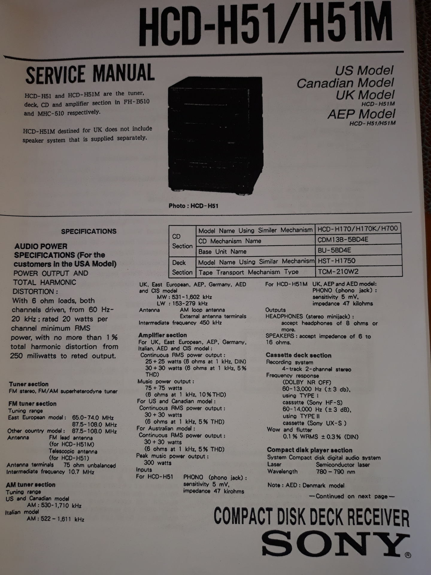

(#) macsi01 hozzászólása Jún 14, 2022 /
https://www.pcx.hu/sal-bta-240-multimedia-erosito-00202019?gclid=EA...PD_BwE
Erre az erősítőre ha 6 ohmos hangfal kerül akkor elfüstöl a végtranzisztor ?
Amit ajánlanak hozzá az 8 ohmos .
Láttam olyan leírást is hogy 4 ohm vagy 8 ohm köthető utána .
A hangfal maradék egy minihifiből egy sony hcd h51 hangfala volt .
6 ohmot mérek rajta .
(#) Csepeger válasza macsi01 hozzászólására (») Jún 15, 2022 /
Hello! Az adatlapja szerint 4-16ohmig lehet hsz rákötni.
https://www.somogyi.hu/data/product_documents/16795_03_01.pdf
(#) macsi01 válasza Csepeger hozzászólására (») Jún 15, 2022 /
Köszi ezt én konkrétan így nem találtam meg .
A hangszórókról amit csatlakoztatni szeretnék hozzá a fotón látható dolgokat tudom ..
Akkor jó lehet ez a párosítás ??

(#) Csepeger válasza macsi01 hozzászólására (») Jún 16, 2022 /
Hello! Szerintem nyugodtan rákötheted. Impedencia (ellenállás) szempontjából biztos nem lesz gond. A kütyü teljesítménye pedig elég kamu gyanus nem hinném, hogy tönkre tudná tenni a Sony hangfalakat.

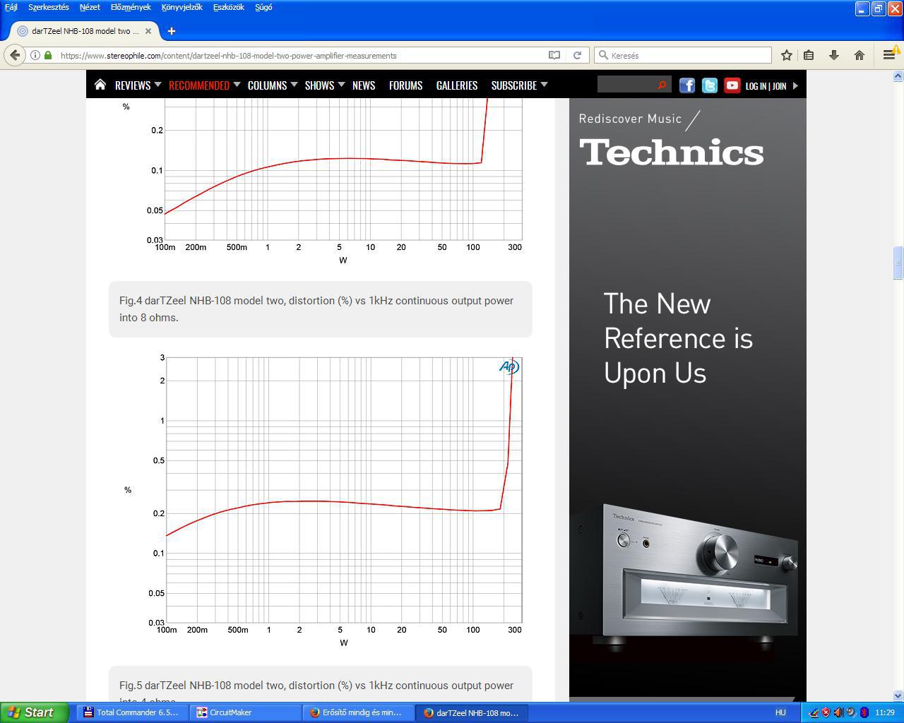

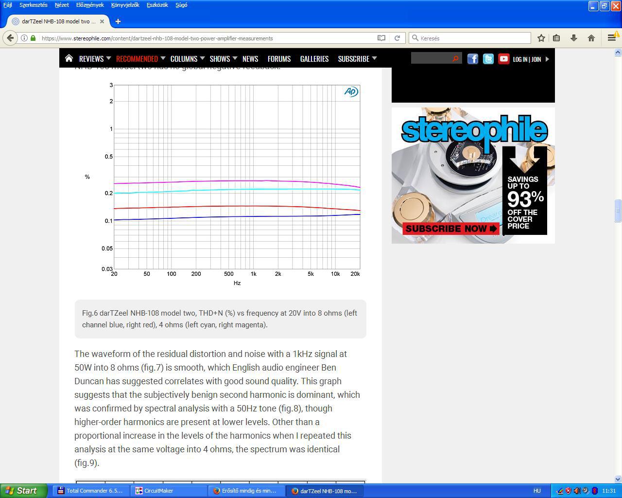

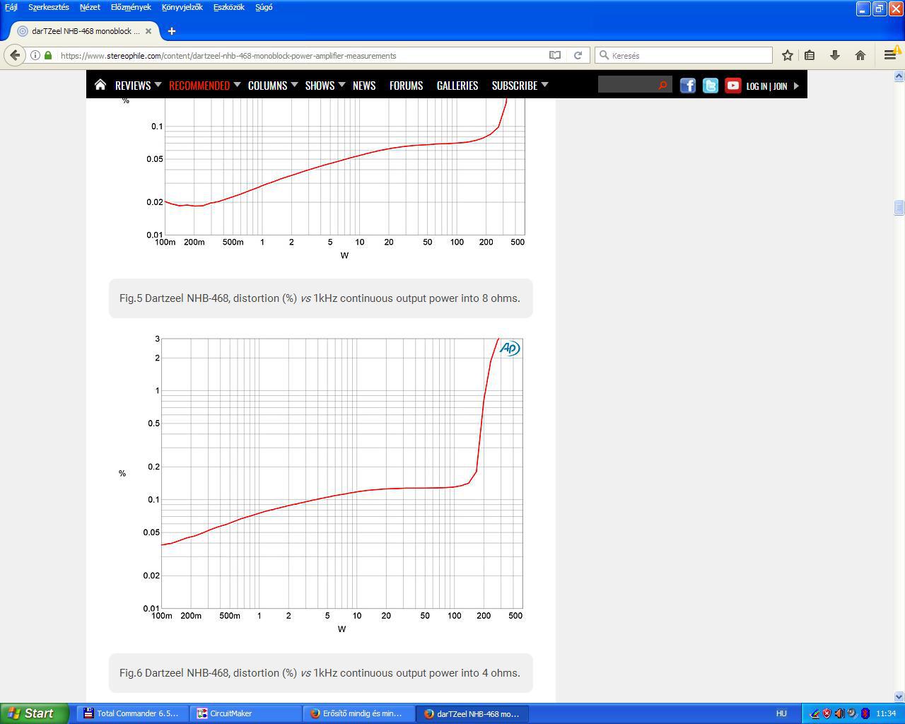

(#) Karesz 50 válasza Ge Lee hozzászólására (») Jún 17, 2022 / 2
Van aki szereti a napszemüveget mert más színben látja a világot. Sárgában, barnában, zöldben. Nekem színtelen a "napszemüvegem" amit biciklizéskor a bogarak ellen hordok. A fű nekem pont jó olyan zölden, az ég olyan kéken, ahogy meg van teremtve. A zenével is vagyok.
Kicsit fejlődsz még és akkor a mostani elméleted ellenkezőjét fogod védelmezni foggal-körömmel. Láttunk már erre példát, de fátylat rá.
Tudsz olyan műsorforrást is említeni amelyik kellemesen színezi a hangot, vagy az meg akkor ideális ha semmit nem tesz hozzá a zenéhez? A hangsugárzót nem is említem, hogy most akkor azzal most mi a helyzet? Az akkor szól szépen ha lágyan és szünet nélkül búg a basszus? Milyen mértékben kell elszínezni a hangot, hogy az neked tetsszen? És ez vajon kit érdekel?
A Krellről azt írta Nagy Gábor Pál (Audioworld): ha igazi torzítógépet szeretnénk, vegyünk egy A osztályú Krell-t. Ha spórolni akarunk a villanyszámlán akkor megfelel helyette a NAP250 is. Az Accuphase megint nem jó példa, mert az sajnos 0.000...% viszont tényleg csapnivalóan szól. A DartZeel-nek közelebbről szemügyre kellene venned a THD-ját és akkor nem csak azt látnád, hogy 0.01%, hanem azt is, hogy 20 kHz fölött is ennyi. "Szerencsére" ilyet nem fogunk itthon tesztelgetni, hogy most akkor mennyi az annyi. Hosszan sorolhatnék még példákat -pro és kontra- jó szokásomhoz híven, de a végén megint csak oda lyukadnék ki, hogy azok az erősítők szólnak jól amik nem tesznek hozzá a hangképhez semmit és nem vesznek el belőle semmit. Lehet erről másként gondolkodni, hogy akkor most kékben szebb a világ, vagy sárgában, vagy zöldben... színezd ki : )
(#) Ge Lee válasza Karesz 50 hozzászólására (») Jún 17, 2022 /
„Tudsz olyan műsorforrást is említeni amelyik kellemesen színezi a hangot”
Csak ilyeneket tudok! Nagyon nem mindegy, melyik előadó adja elő az a műsort ugye? De ha neked kellemesebb egy Cassandra dal úgy ha nem ő adja elő hanem Győzike, vagy egy énektanár akkor hallgasd úgy. Az audioword-ön sok érdekes, egyébként semmit nem mondó dolgot lehet olvasni. Az a darTzeel amiről beszélek adatlap szerint is meg szimulátor szerint is 0,5%-ot torzít.
De akkor leírom neked is, nem velem kell erről vitatkozni, mert ez a dolog engem már a legkevésbé sem érdekel. Sajnos, a mai napig nem tudtad bebizonyítani hogy amit írsz az úgy van. Talán azért nem, mert nem úgy van. Olyan erősítő meg a világon nincs, ami nem vesz el meg nem tesz hozzá. És épp emiatt kell eltorzítani, mert már a forrásból is elvett vagy hozzátett a mikrofon, a keverő, a mérnök, a DSP, a szélirány, a nap állása, meg még a fene tudja hogy mi. De akinek az a jó az természetesen hallgassa azt. Ami szerinte a valóság. Vagy mégsem?

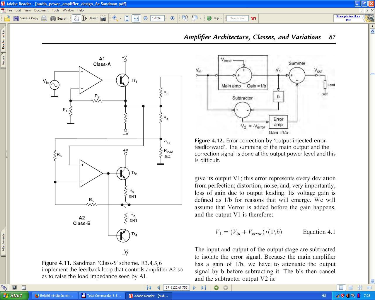

(#) Karesz 50 válasza mcc hozzászólására (») Jún 17, 2022 /
Egyesek szerint a Quad tervezője (a nevét sajnos elfelejtettem) a Sandman-féle szabadalomból merítette az ihletett. Sípos Gyula meg azt írta róla, - miután már megharagudott rá valami miatt - hogy valami valami telefon-vonalmeghajtó erősítő lett lekoppintva egy az egyben... szinte. Én meg egyáltalán nem számítok, de most már le merem írni a véleményem hosszú hallgatás után, hogy soha nem láttam benne azt sokat és mindenki által emlegetett hidat. Lehet, hogy nekem ezzel befellegzett szakmailag, de most már mindegy.
A Sandman-ban van híd. Elmélet is van mögötte. Jól kiegyenlítve, a terhelő impedanciától függetlenül nullázza ki a torzítást.
A Quad-ban látok egy integrátort (az "A" osztályú fokozatban) és egy fojtót a "B" osztályú kimenetén. Ha a fojtó árama és az integrátor jelemelkedési sebessége azonos, akkor az amplitúdó és fáziskarakterisztika esése egyenletes lesz, mint miden más jól megtervezett erősítőnek (négyszögjel-átvitel). Az "A" osztályú fokozat (a fenti példában az opamp) szinte mindegy milyen gyors, mert integrátor. A végtranzisztorpár nyitófeszültsége közötti élmeredekséget (fix R2/R3 arány mellett) R1 értékével lehet változtatni. Ha a terhelés rezisztív és állandó, a keresztezési torzítás eltűnik.
(#) Karesz 50 válasza Ge Lee hozzászólására (») Jún 17, 2022 / 1
Műsorforrás alatt nem győzikére gondoltam, hanem pl. LP játszóra, rádióra, MP3-ra, CD játszóra.
A DartZeel-t illetőleg megint neked lehet igazad, itt biztosan rosszul mértek valamit.
Az erősítőkről és a zenehallgatásról pedig még nagyon sokat kell tanulnom ahhoz, hogy annyira értsek hozzá mint te. De majd igyekezni fogok. Nem lesz egyszerű mert süket is vagyok, hülye is, élő zenét sem hallottam még soha, hifit meg még nem is láttam... tehát egyelőre kénytelen vagyok elhinni a meséidet ha nem akarok veled tovább vitatkozni.
