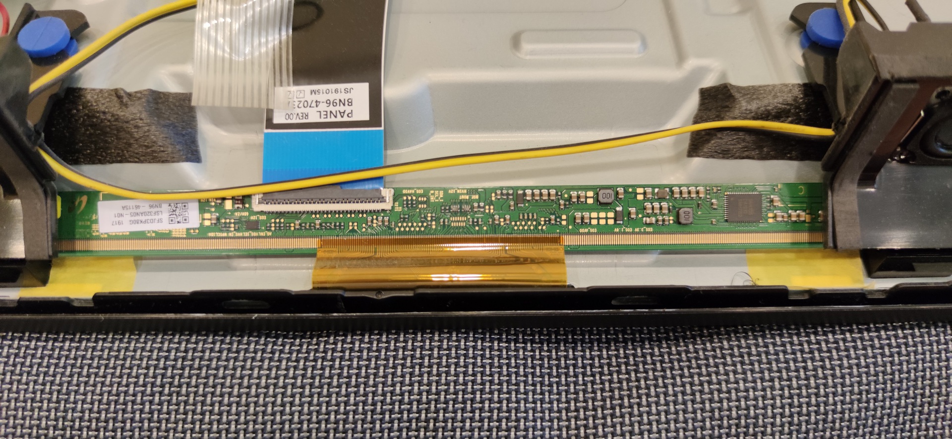

Van egy Samsung UE32N4002 Led TV-, megy rajta a hang viszont nincs kép az el tűnt. Szét szedtem, vagyis leszedtem a hátulját úgy néz ki a ledek alól világítanak. Mi csinálja a képet? mi lehet ebben a bűnös. ?

vladcepes : úgy néz ki hogy világitanak.. Ezt konkrétan meg kellene tudni. Én a képek alapján nem tudom elődönteni.. Ha teljes sötétségben kapcsolod be, látod a kijezon hogy világít? Vagy ha a kijelzore vilagítasz, látni valami képet?
Kicseréltem, működik. Köszönöm a segitséget.
Szia ! Holnap leszek ismét tv közelében. Vagyis világítanak. Bekapcsolást követően egy pillanatra halvány kék az egész tv, aztán fekete. Próbáltam rá világítani de nem igazán látni semmit. (tudom mire gondolsz, csináltam már olyat laptopnak a képernyőjével). Néztem egy jó pár videót akik ugyan erre a tv-hiba jelenségre panaszkodtak ott a második képen jobboldali csipp mellett van egy pár kondi náluk az volt a probléma. Holnap lemérem azokat is.
Szia! Sikerült megoldani. El felejtettem le fotózni de a netről leszedtem egy képet és a nyíllal jelöltem mi volt a bűnös. Nem tudom hogy lehetne kitalálni az értékét
