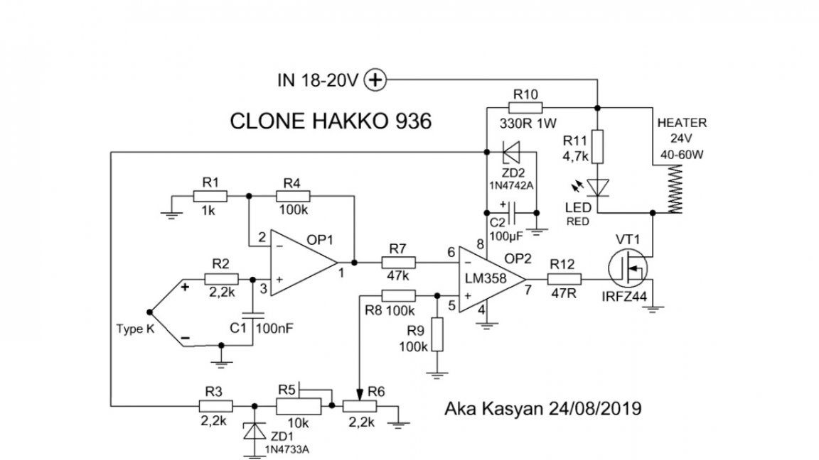

(#) Geri86 válasza Ge Lee hozzászólására (») Jún 14, 2022 /
Igaz, hogy 2 éves hozzászólásoddal kapcsolatban kérdeznék de a vezérlő amit említesz mégis, hogy néz ki?
„A vezérlő hozzá házilag elkészíthető, filléres alkatrészekből (LM358-FET)”
(#) Geri86 válasza Geri86 hozzászólására (») Jún 15, 2022 /
Sikerült megtalálnom.
(#) Skori válasza Geri86 hozzászólására (») Jún 15, 2022 /
Nem, inkább ez lesz: Bővebben: Link
(#) Geri86 válasza Skori hozzászólására (») Jún 15, 2022 /
Köszi szépen Skori.
Az R2-es potméterrel lehet a hőmérsékletet állítani?
(#) Ge Lee válasza Geri86 hozzászólására (») Jún 17, 2022 /
Igen. De tapasztalati okból ha most csinálnám már biztos nem tennék bele potit, mert a gyakorlatban semmi szükség nincs a hőmérséklet folyamatos állíthatóságára. Tennék bele egy 3 állású kapcsolót, így lenne egy 350 fokos alap beállítás, lenne egy 290 fokos a gagyi bakelit nyákok javításához amiknél a ragasztó már 300 foktól felpösszen és elválik a réz a hordozóról, meg lenne egy 390 fok ha valami nagyon nagyot kell melegíteni.

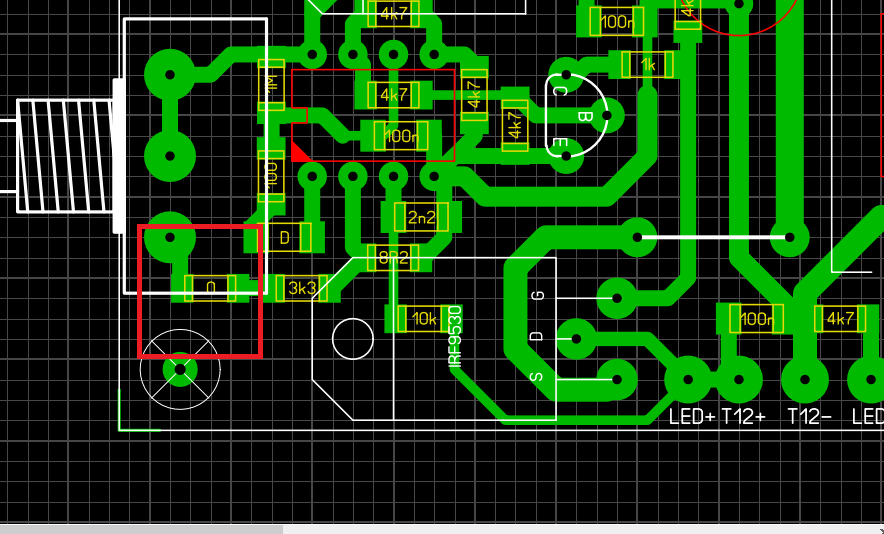

(#) Geri86 válasza Ge Lee hozzászólására (») Jún 24, 2022 /
Köszi Ge Lee. Még annyit kérdeznék, hogy a nyákterveden szerepel egy smd a potméternél ami az eredeti rajzon nincs. Annak a mi a szerepe, plusz milyen biztosítok használsz?
(#) Ge Lee válasza Geri86 hozzászólására (») Jún 24, 2022 /
Kikövetkeztethető a rajzból is főleg ha az értéke nulla. Az a poti értékének jusztírozása miatt van ott, mert ugye egy ilyen 250Ft-os poti +/-20% tűrésű szokott lenni, azaz a 10k poti a 8 és a 12k érték közt bárhol lehet. A trimmerekkel meg van már annyi negatív tapasztalatom hogy sehova ne tegyem be ahova nem muszáj, na meg jóval több helyet is foglal, meg igazából értelme se sok van, mert egyszer kell beállítani az egészet és utána soha nem kellene már a trimmert sem tekergetni, csak várni mikor lesz kontakthibás. Az ellenállás meg vélhetőleg soha nem lesz az.
Biztosító értékére nem emlékszem de szerintem 8A-es van nálam. Az első pár másodpercben míg fel nem fűt addig folyamatos a fűtés, az áramot ami a feszültségből meg a betét ellenállásából adódik csak a trafó belső ellenállása korlátozza (meg a járulékos kábel stb ellenállások) szóval azt el kell neki bírni. Ha egy combos 24V-ról használod akkor simán 10A körül fog ott folyni mert a hegy ellenállása 2,4ohm alatt van picivel. Nekem 16-17V DC körül van a tápja de meg nem mondom pontosan.

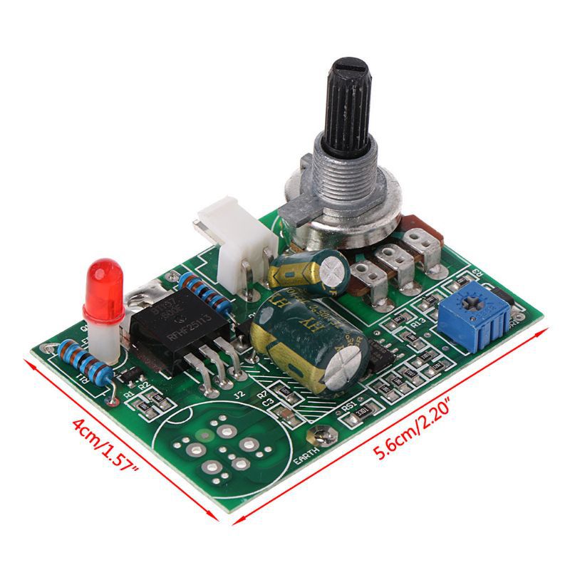

(#) nemethpali hozzászólása Júl 27, 2022 /
Hali! Vettem egy A 1321 Hakko (klón) keresztnevű pákaszabályzó panelt. Nem működik, folyamatosan fűt. A páka termoeleme jó. Van valakinek tapasztalata? Kuka? Előre is köszönöm a válaszokat!
(#) pipi válasza nemethpali hozzászólására (») Júl 27, 2022 /
Tipus szerint ozzávaló a pákához? Csak mert termoelemből is létezik többfajta, más-más kimenő feszültséggel...
(#) nemethpali válasza pipi hozzászólására (») Júl 27, 2022 /
Az adatlapja szerint igen. De hát kínai a lelkem...
(#) Alkotó válasza nemethpali hozzászólására (») Júl 27, 2022 / 3
Elkötés nem lehetséges?
A pákákban nem mindig egyértelmű melyik vezeték micsoda.
(A "Kínai" jelző már elég régóta a magas minőség szinonimája, és egyre kevesebb ellenpélda van.)
(#) Monster02 válasza nemethpali hozzászólására (») Júl 27, 2022 /
Mennyi a hőelem ellenállása ?
(#) nemethpali válasza Alkotó hozzászólására (») Júl 27, 2022 /
Kimértem őket. De azt hiszem megvan a hiba. Ehhez a panelhez nagyobb ellenállású termoelem való mint utólag kiderült (barátod a gugli...), a pákámban csak néhány ohmost találtam. Előtétellennállással működik. Köszönöm a hozzászólásokat.

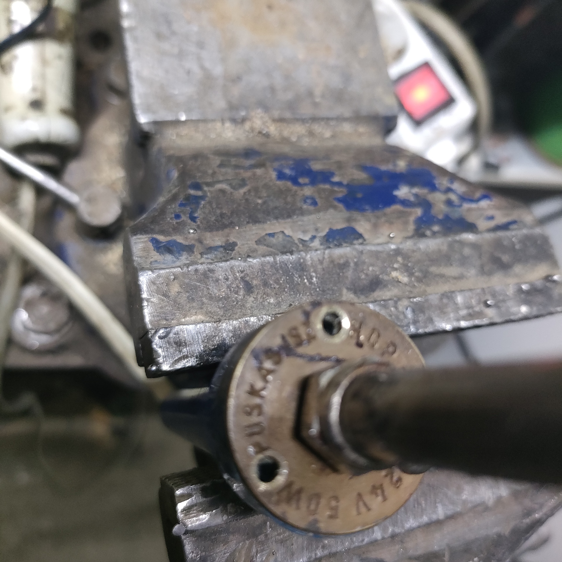

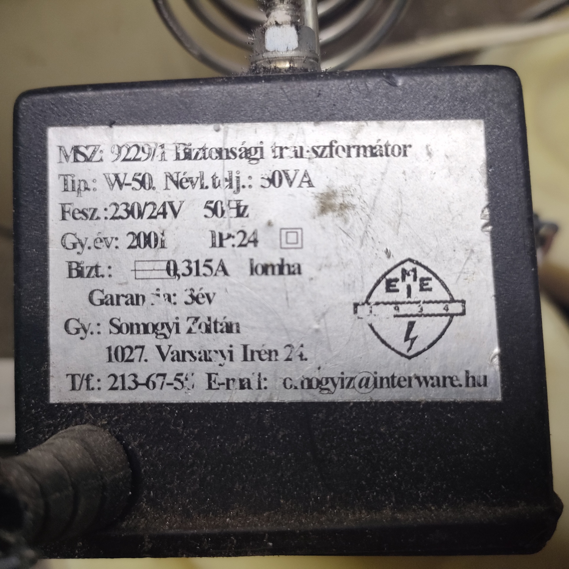

(#) pumpa hozzászólása Aug 15, 2022 /
Üdv! Sajnos elromlott a Puskás féle kattogó forrasztópákám, a trafó az jó kimértem, mit tudtok ajánlani helyette ami nem drága, de hőfokszabályzós?
(#) Gafly válasza pumpa hozzászólására (») Aug 15, 2022 /
Azt azért még mérd ki, hogy a kapcsoló (valószínűbb), vagy a fűtőbetét halt meg?
Minden kapható hozzá ma is, ámbár aranyárban.
(#) Ge Lee válasza pumpa hozzászólására (») Aug 15, 2022 /
Több lehetőség is van, vagy megjavítod, vagy veszel régebbi fajta solomon pákát (kb. 3-4000Ft) amibe ugyanúgy jók a weller hegyei, vagy építesz/veszel valami más pákát állomással együtt. Ár/érték arányban JBC-t érdemes, már ha találsz hozzá hirdetési oldalakon hegyeket a bolti áránál jóval olcsóbban. Filléres szabályozóval is jól működik, a hegyben benne van a fűtőbetét is, nyélnek akár egy kifúrt seprűnyél is megteszi, kábelnek pedig 2 szál drót, már ha a költség az elsődleges szempont.
