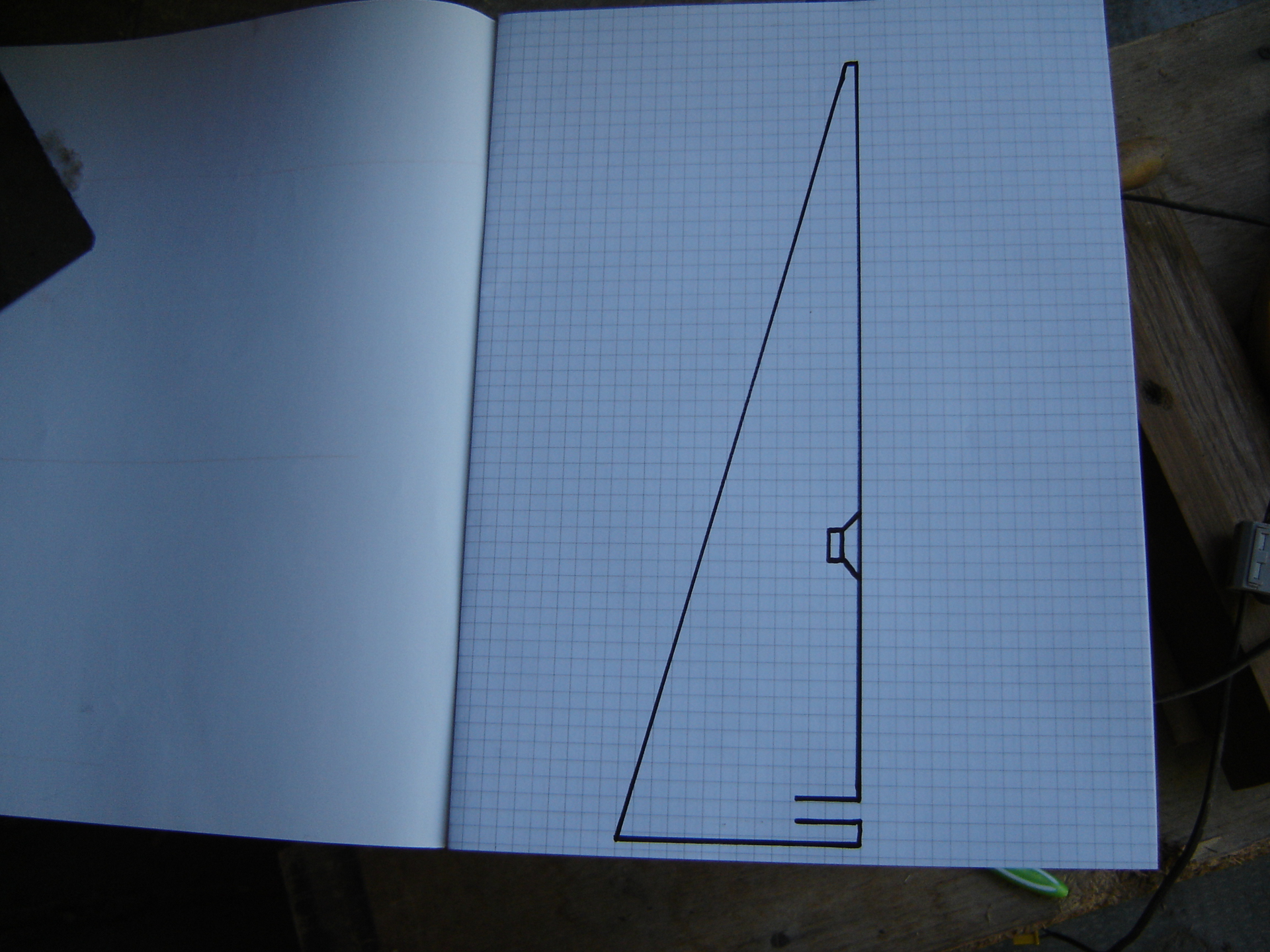

(#) ngyzoli hozzászólása Jún 18, 2022 /
Válasz mindenkinek...
Tulajdonképpen táguló TL lenne ez a doboz-féleség,de mégsem az,mert itt a hangszóró mögött is van cső(ami szűkül),és a hangszóró "előtt" is (ami viszont tágul),míg a klasszikus TL-nél a "motor" a végéről táplálja a csövet.Szóval,mégsem ugyanaz,és erről így nem találtam infó-t.Az elnevezést egy barátomtól hallottam,ő hívta így,és épült is két példány belőle,egy kisebb,és egy nagyobb.A magasabb jön majd hozzám kb.2 hét múlva.Csatolok addig is egy rajzot,így már valószínű,érthetőbb lesz...

(#) Ge Lee válasza ngyzoli hozzászólására (») Jún 18, 2022 /
Jobb lett volna egy térbeli rajz vagy egy olyan amin látszik a nyílás vízszintesen is, de ennyiből nekem ez egy mezei reflex doboznak tűnik csak aminek le van csapva a fele. Mert ott alul az egy reflex nyílás, ez TL semmiképp nem lehet, egyik változata se. A TL vége teljes egészében nyitott függetlenül attól hogy egyenes, szűkülő vagy táguló, mivel maga az egész "cső" levegőtömege a tulajdonképpeni rezonátor.

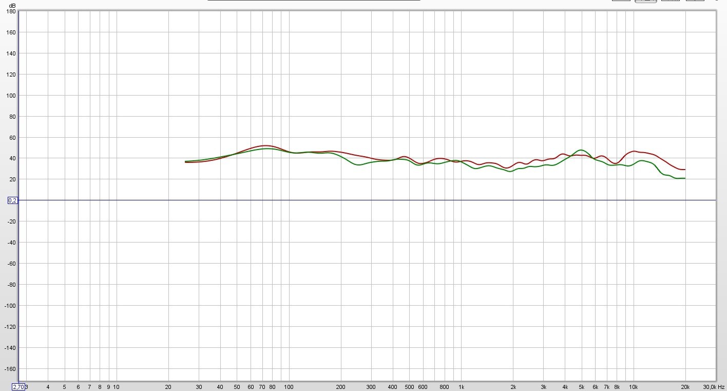

(#) Ge Lee válasza segítő hozzászólására (») Jún 19, 2022 /
Pontosan, a király meztelen. Nem tudom mennyi dobozt építettél és mértél eddig, de már 2-3 is elég ahhoz hogy észre vedd, a dobozokra még inkább igaz az ami az erősítőkre, miszerint egy mérés az égvilágon semmit nem mond arról, hogy az hogyan is fog majd szólni. A mérésen az átvitelét látod és ennyi. Mutatok is egy tökéletes példát, ránézésre kapásból rávágná mindenki, hogy a piros görbéjű doboznak jobban kell szólnia mint a zöldnek. Aztán a valóság meg az, hogy a zöld viszonylag korrekten ad vissza mindent, a piros meg egy vicc, mélye semmi, de a középtartományban sem képes még közelítőleg sem visszaadni egy hangszerhangot. Hangzásban ég és föld a különbség a két doboz között!
Akkor most mit is mérjünk? Azt már meg se kérdem, hogy minek.
Ez pont ugyanaz mint az erősítőknél a torzításmérés, hogy a 99%-a mérve tökéletes, miközben hallgathatatlan. Lehet ebben is okosnak lenni, csakhogy az emberi agy egy biológiai szerv, nem pedig egy PC, hogy belepötyögünk egy képletet, ütünk egy entert és kész is vagyunk.

(#) deebo válasza Ge Lee hozzászólására (») Jún 19, 2022 /
Ez kb. olyan, mintha egy sportautó vezetési élményét az üzemanyagfogyasztás mérése alapján akarnád meghatározni. Fontos dolog, de nem csak frekvenciamenetet lehet mérni egy hangsugárzón, a konkrét diagram pedig jelen állapotában teljesen használhatatlan és megtévesztő, de így is látni rajta, hogy két rosszul kivitelezett hangsugrázóról van szó, már, ha ez valós diagram.
(#) deebo válasza deebo hozzászólására (») Jún 19, 2022 /
Ha így nézzük a diagramot, akkor egyértelműen látszik, hogy mindkettő borzalmas.
