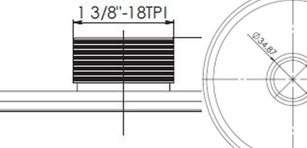

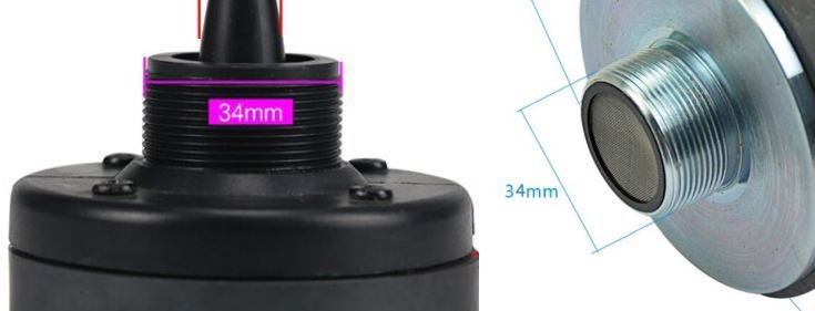

Hello! Nyomókamrás PA driverek külső menetméretei érdekelnének...
OK, hogy van kb. Ø34mm (1 3/8 ") szabványos menet. Az "eggyel" kisebbnek (a fotón a szürke - 26,7 mm) és eggyel nagyobb átmérőknek mi lenne a mérete? A fekete piezo MPT-142 (SR-500) meg "lötyög" egy Behringer B212A-ban...

(#) uniman válasza uniman hozzászólására (») Márc 11, 2022 /
Sajnos a 1 3/8" x 18 TPI szabványos collos menet...metrikusan már Ø 34-36 mm között változik...
Azonban a 26,7mm-es külső átmérőre még nem találtam magyarázatot.
Reflex nyomókamrás meghajtóra hasonlít...

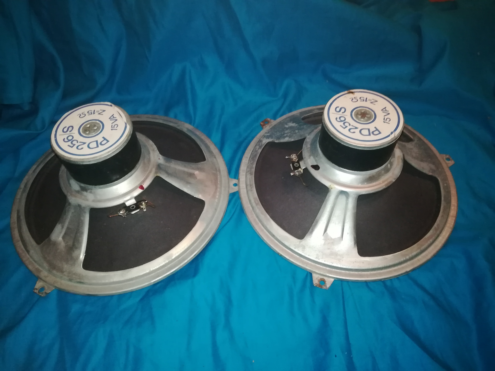

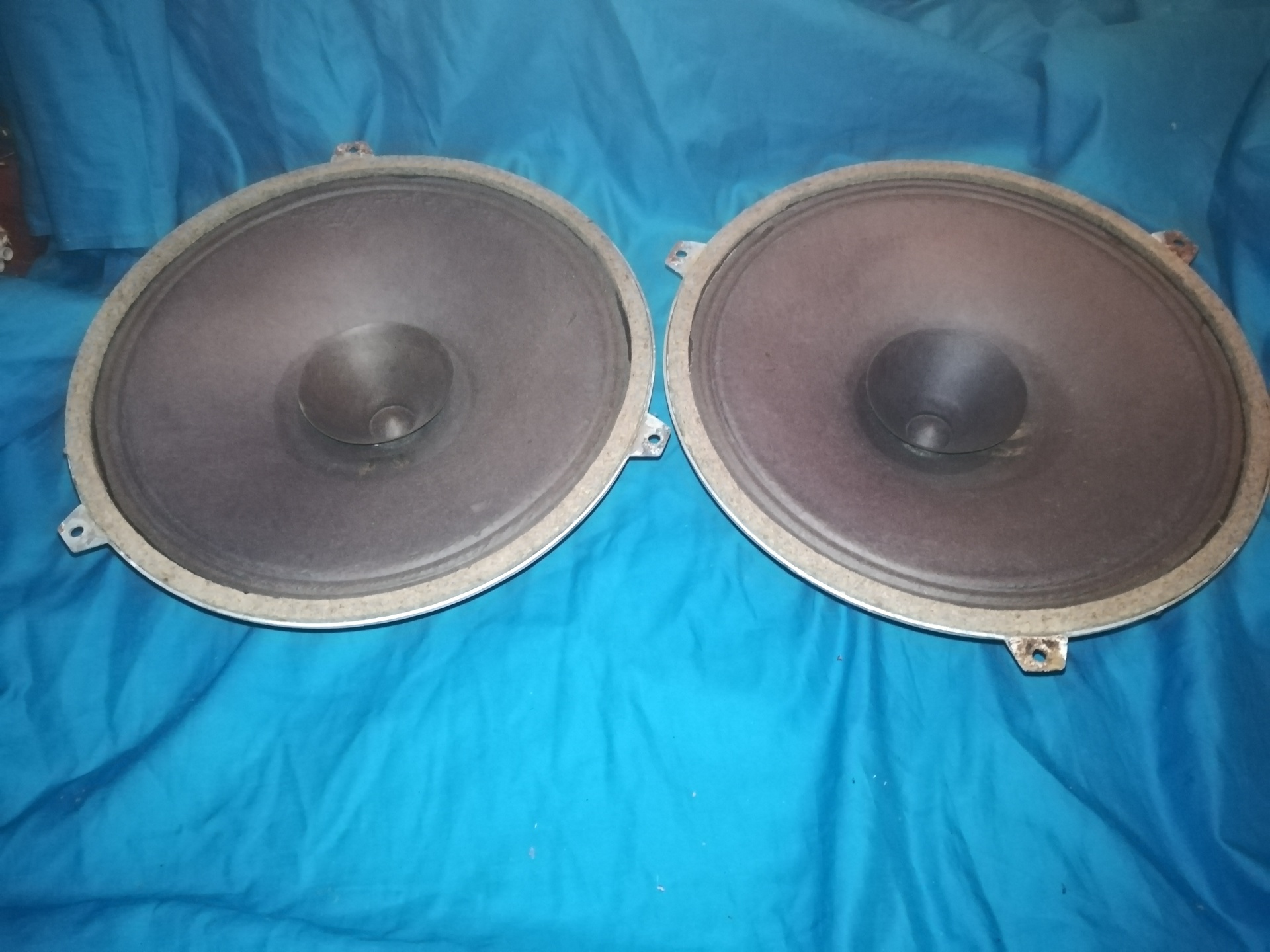

(#) zarodisz hozzászólása Márc 14, 2022 /
Tiszteletem Mindenkinek!
Van 2 db PD256/S hangszorom,dobozt szeretnek nekik,de nem tudom merre induljak. Sok informaciot nem sikerult talalni roluk,csak hogy van aki szerint szepen szolnak,mas szerint nem. Illetve van aki szerint ez az Audax T24PA15 analogja. Ezen a szalon talaltam ket meretben gyari ajanlast reflexre.Az egyik 147 dm3-es doboz 256 cm2-es nyilassal,a masik 113 dm3-es doboz 256 cm2-es nyilassal aminek hossza 7,3 cm. Rossz uton jarok?

(#) elektrorudi válasza zarodisz hozzászólására (») Márc 15, 2022 /
Nekem is van 2 db ilyen. 15 Ohm-os. (4db volt, mert annyi volt egy dobozban, de 2db belőle az évtizedek alatt "elhasználódott"). Szóval, szerintem ez nem az a hangszóró, amivel érdemes a Hi-fi irányába menni. Még a TS paraméterek mérésével sem érdemes időt tölteni. Ifjú koromban sokáig hallgattam kb.45-50 literes zárt dobozban, mert ennyire tellett. Szólt. Ha kétszer akkorába, vagy fele akkorába tettem volna, reflex nyílással vagy a nélkül, akkor is szólt volna. Eredetileg, azt hiszem, talán valami nyitott rádióba szánták a '60-as években az Orionban. Amennyire tudom, hangdobozba sosem próbálták meg beletenni, inkább bármilyen más hangszórókkal próbálkoztak, ami annak idején elérhető volt.
(#) zarodisz válasza elektrorudi hozzászólására (») Márc 15, 2022 /
Köszönöm szépen, akkor elfelejtem.

(#) uniman válasza uniman hozzászólására (») Máj 23, 2022 /
Úgy tűnik nem nagyon tudtok hozzászólni...
Vásároltam egy új (más típusú) nyomókamrás "drivert". Annak a menete már tökéletesen passzolt a helyére.
A 26,7 mm menetről még továbbra sincs semmi infó...

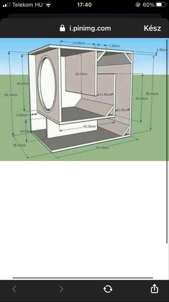

(#) Nándee30 hozzászólása Jún 5, 2022 /
Sziasztok. 46cm sub hangszóróhoz Voice craft öntvény kosaras a képen látható dobozt kapta meg, arányosan felnagyítva 18"hoz. Remegett mindent, de nincs hangja.. Ez normális lenne?

(#) dB_Thunder válasza Nándee30 hozzászólására (») Jún 7, 2022 /
Amikor ész (tudás) nélkül cselekszünk, akkor eléggé "normális" dolog, hogy nem akar majd "normálisan" működni!!
