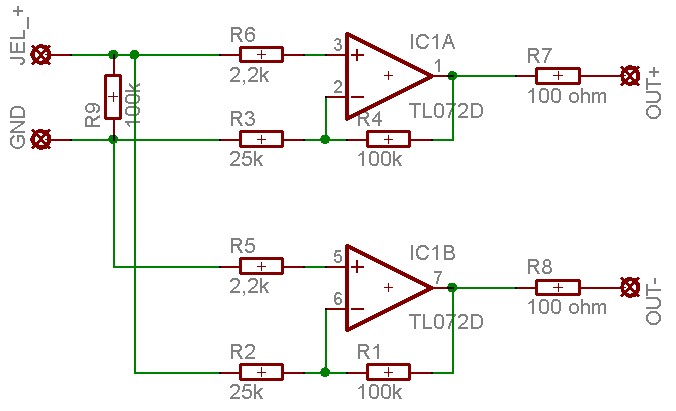

(#) Kovidivi hozzászólása Júl 15, 2008 /
Egy kapcsolási rajzot szeretném, ha átnéznétek!
A dolga az lenne, hogy egy hangfrekvenciás jelből készítsen két darab, 4X nagyobb jelet, ebből a két kimenet között 180fokos fázisnak kellene lennie. Az alsó rész biztos, hogy jó, viszont a felső műv.erősítő bekötésében nem vagyok biztos (az erősítés beállítására gondolok, a visszacsatolással). Kijavítanátok, ha hibás (tápellátás nincs elfelejtve...)?
Köszi szépen!

(#) proli007 válasza Kovidivi hozzászólására (») Júl 15, 2008 / 1
Kis problémák vannak.
- Az invertáló erősítő erősítése : Au=R1/R2
- A neminvertáló erősítése: Au=R4/R3+1
Tehát nem egyforma.
Tekintve, hogy az invertáló erősítésében az R2 benne van, amivel sorba kapcsolódik a meghajtó kimeneti ellenállása(replusz az R9), nem biztos, hogy pontosan 4 lesz az erősítése. (Rjel=1kohm esetén: 3,84)
Ha már a neminvertáló bemnetre ellenállást raksz, akkor annak "A" erősítőnél R6: R4 és R3, "B" erősítőnél R5: R1 és R2 párhuzamos eredőjének illik leni. (hangfrekis és JFet erősítőnél nem katasztrófa, kis offset hibát okoz.)
üdv! proli007
(#) Kovidivi válasza proli007 hozzászólására (») Júl 15, 2008 /
Köszönöm szépen. Sajnos elég hiányosak az ismereteim... úgy látom, jobban járok, ha a fázisfordító után rakok egy sima előerősítőt. plusz egy IC, de SMD-ben elfér bőven!

(#) proli007 válasza Kovidivi hozzászólására (») Júl 16, 2008 /
Nem egészen értem amit írsz, "sima erősítő". Milyen okból? És mit is jelent az? Persze tégy belátásod szerint. A bemenetre kellett volna tenni, egy négyszeres erősítésű neminvertáló erősítőt inkább. (Persze annak is vannak problémái az azonosfázisú elnyomással.) A képletek alapján pedig, be lehet állítani az erősítés nagyságát minden fokozatban.
Igazság szerint előző válaszomat ezzel kellett volna kezdenem:
Amikor a feladatot feltetted, nem deklaráltad a minőségi igényeidet (tápfeszültség nagysága, pontossági követelmények, bemeneti jel...)
Ami nagymértékben meghatározza, hogy az ember milyen megoldásokat és eszközöket vesz igénybe. És minden kapcsolásnak - megoldásnak vannak problémái és egymásrahatásai. Persze ha nem lőnek nyúlat az áramkörrel, akkor felesleges erölködés a dolog.
További jó munkát! proli007

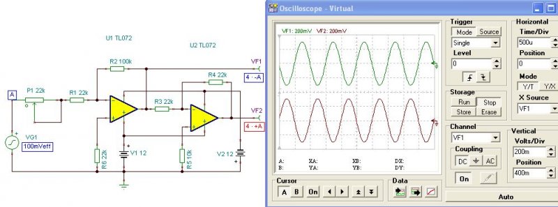

(#) Kovidivi válasza proli007 hozzászólására (») Júl 16, 2008 /
Leírom, hogy mit szerettem volna elérni a kapcsolással:
Zenét sokszor hallgatok mp3/4 lejátszóról, aminek a kimenetén nincs meg a szükséges nagyságú jel, hogy megfelelően ki tudjak vezérelni bármilyen erősítőt is (tehát kb. 700-800mV), ezért kell a 4X-es erősítés (ami lehet, hogy bőven elég lenne 2X-es is, de ez már részletkérdés), és szerettem volna hidalhatóvá is tenni bármilyen sztereó erősítőt, ezért volt szükség a fázisfordítóra, és ezt a kettőt szerettem volna ötvözni. Köszönöm, hogy fáradtál a képletekkel, nagy hasznomra lesznek! Viszont az egyszerűség kedvéért (és a forrasztás szeretete miatt, plusz szimpla lustaságból) inkább 4 műveleti erősítőt használok fel a kapcsolásban. Az ajánlatod alapján akkor inkább a fázisfordító elé teszek egy elég "precíz" sztereó neminvertáló előerősítőt (precíz ellenállásokkal megépítve), és utána teszem a fázisfordítót.
És válaszolok a kérdéseidre is:
tápfeszültség +-12V,
pontossági követelmények: erre nehéz válaszolni. természetesen legyen pontos, de nem kell túlbonyolítani, mert pl. egy TDA2052/TDA7294 lesz utána, és ott már bukott a pontosság,
bemeneti jel: csak tippelni tudok, kb. 300-500mV.
Köszi a sok segítséget!
Szóval akkor ezzel mégsem lőnek nyúlat. (Egyszerű hangfrekis alkalmazás, nem egy analóg "jelfeldolgozóról" van szó.)
Javaslatom, hogy a bemenetre tegyél egy invertáló erősítőt 2..4 szeres erősítéssel, majd egy egyszeres követő erősítőt és egy egyszeres invertálót. (Igazából az egyszeres követőre nincs szükség, csak a futásidő korrekció miatt. Persze az sem lesz hót pontos. De ne csüggedj, a végfokoknak sem lesz egyforma. Nem sok jelentősége van a dolognak.)
Szóval kissé túlkomplikáltuk. Valami ilyesmire gondoltam.
üdv! proli007
Köszönöm Proli007!
Akkor így fogom megépíteni a kapcsolást!
